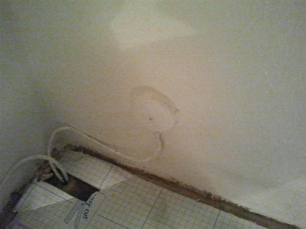

ich bin in ein Haus Baujahr '55 eingezogen, in dessen Wohnzimmer die
drei abgebildeten Buchsen/Anschlüsse vorhanden sind. Kann mir bitte
jemand sagen, worum es sich bei den Dingern handelt ? Einen 'zentralen'
Telefonhausanschluß im Keller o.ä. habe ich nirgendwo finden können,
gibt es sowas nicht ?

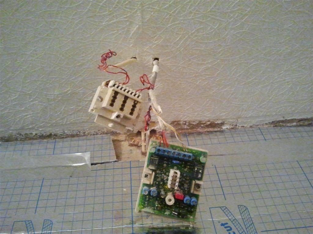

#2836854
Das ist wahrscheinlich dein "zentraler" Hausanschluß. Die rechte "Dose"
mit der Elektronik, ist wahrscheinlich eine AWaDo. Damit konnte man
"technisch korrekt" zwei Telefone gleichzeitig anschließen. Die AWaDo
hat dafür gesorgt, daß nur ein Apparat telefonieren konnte (der der
zuerst abhob) obwohl beide klingeln. Mit ISDN oder DSL sind die Dinger
nicht mehr zu gebrauchen, nur mit einm Analoganschluß oder hinter einer
entsprechenden Telefonanlage, wenn man es denn braucht.
Die andere Dose ist eine normale Anschlußdose schon neueren Datums mit
Schneid-Klemm-Verbindern. Vermutlich mit zwei F-Codierten Buchsen (F für
Fernsprechen und N für nicht-Fernsprechen z.B Fax) und eine mit
N-Codierung. Vielleicht war hier mal ein Fax oder so  und ein Telefon
angeschlossen.

Schau mal, ob der Anschluß noch aktiv ist.
Also steck mal ein Telefon ein und probiere es aus.
Evtl. bekommst du eine Speisung und vielleicht auch
einen Wählton. Anrufen kannst du dann nicht.
Aber so wie es aussieht, ist die linke Dose die erste Dose.
Dann kannste den rechten AwaDo abbauen und von der linken
Dose die beiden rechten Drähte abklemmen.
Die Dose gehört dann wieder an die Wand, evtl. brauchst du
sie schneller als du meinst.
