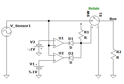

Ich möchte eine Sensorleitung (0..5V) vor Fehlfunktion durch irrtümlich
angeschlossenen +-24V schützen. Es reicht nicht, dass dabei nichts
zerstört wird, die falsch angeschlossene Klemme darf nicht auf den Bus
aufgeschaltet weren. alo prinzipiell eine Diode, aber halt ohne den
Spannungsabfall.
TPS2413 sieht schon mal gut aus, kann aber nur bis 0.8V verwendet
werden, ist also leider für mich unbrauchbar.

Ich erkläre es mal einfacher: An Punkt A hängt eine Spannungsquelle mit
Innenwiderstand (Allgemein für Sensor)
Punkt A ist mit Punkt B und Punkt C verbunden. An den Punkten B und C
soll die Spannung der Spannungsquelle gemessen werden.
Nun kann es aber im Fehlerfall passieren, das an Punkt B 24V angelegt
wird oder ein Kurzschluss auf Masse oder -24V. Dies soll die Spannung am
Bus und damit an Punkt C nicht beeinflussen.

so, ich löse jetzt mal dein problem so, wie du es hier beschrieben hast:
komparator, signalrelais.

Kann mir mal bitte jemand kurz erklären wie ein aktiver
Einweggleichrichter bei angeschlossenen +24V und -24V vor Verfälschung
schützt? Davon abgesehen verfälscht natürlich auch so ein Gleichrichter
das Signal.

Peter schrieb:
> Ein aktiver Einweggleichrichter löst das Problem ziemlich gut. Danke an
> Michael Lenz, der anscheinend als einziger die Frage wirklich gelesen
> hat.
Schön wenn er Dein Problem löst, das kennen wir ja nicht. Deine
gestellten Fragen löst er aber sicher nicht...
Begrenzte Bandbreite, Offset, anderer Quellenwiderstand, andere Bürde,
Für die eine Anwendung sehr gut geeignet, für die andere nicht. "keine
Verfälschung" ist was anderes.
