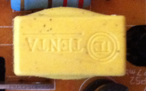

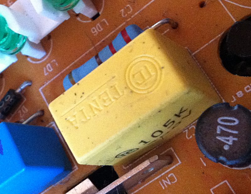

Servus Zusammen,
ich bin gerade bei der Reperatur eines Staubsaugers.
So wie es aussieht, ist der Kondensator defekt.
Könntet Ihr mit bitte bei der Bestimmung des Typs helfen?
Aufdruck 105k 400V
Sollte doch ein 400 Volt DC 1uf sein, richtig?
Weiter würde ich schätzen ein Folienkondensator (Polyester)?
Könnte so ein defekter Kondi schon alleinige Ursache für den totalen
Stillstand des Gerätes sein?
Der Kondi ist das Einzige was mir bei der optischen Prüfung aufgefallen
ist.

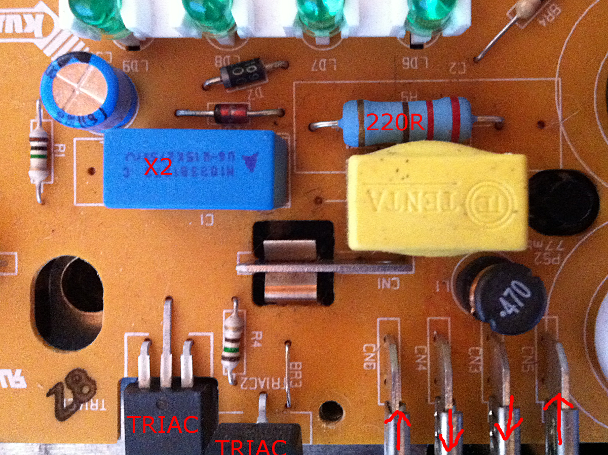

Ansonsten befinden sich auf der Platine der direkte 230V Anschluss,
(keine Sicherung, kein Schutzleiter und sowas bei einem 700€ Gerät mit
Metallgehäuse), ein Attiny2313, 8 LEDs, zwei Leistungsbauteile TO220
Gehäuse, und eine Handvoll Hünerfutter.

Ach du Kacke, da ist der Kondensator wohl eines Kondensatornetzteils,
mit 1uF sehr gross. Das gibt gigantische Einschaltströme, wenn man den
Netzstecker zufällig im Spannungsmaximum einsteckt. Vermutlich sind die
22 Ohm oder 220 Ohm daneben dann die einzige Strombegrenzung, auf ca.
1.5A (oder 15A). Ob das die nachfolgend meist verbaute Z-Diode aushält ?
Sicher geht das Gerät nicht mehr, wenn er defekt ist, aber eventuell hat
sein Defekt auch den Rest der Schaltung mitgezogen. Man baut möglichst
einen X2-Typen ein. Der ist aber oft teurer und grösser, das war dem
Hersteller wohl zu viel.
Nun fehlt eigentlich nur noch der Markenname, damit man weiß, welchen
Billigpfusch man vermeiden muß.
Deiner Schilderung nach ein RC-Netzteil mit Gleichrichter und Dioden zur
Spannungsbegrenzung. Da der C bei solch einem "Netzteil" in Serie sitzt,
gibt es keine Einschaltstromspitzen(). Dahinter muss nicht unbedingt
alles kaputt sein, so dass der Tausch mal einen Versuch Wert ist. Ich
hab bei Reichelt mal schnell den MKP-10-1600 1,0µ gefunden. Mit WiMa
macht man da erstmal nichts bei verkehrt und er ist für 400V~ ausgelegt.

Also einen X2 gibt es auch noch.
Hab nochmal ein neues Bild mit ein paar mehr Bauteilen.
@cyblord .... Mehr als 105k und 400V steht nicht drauf.

450VDC heisst bei den Folienkondensatoren nicht automatisch, dass es
450V/(sqrt(2))AC Spannungsfestigkeit ist. Achte mal drauf, dass der
Kondensator explizit für 230VAC besser 400VAC geeignet ist. S.
Reichelt-Vorschlag oben.
Metallisierter Polypropylen Kondensator
105K = 1uF, 10% Toleranz, 400VDC (siehe auch Baumaße)
www.tenta.com.tw
