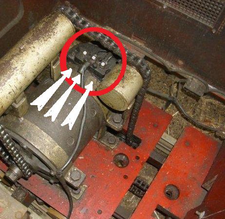

habe hier einen Reihenschlussmotor(eingebaut in einer personentragenden
Minieisenbahn), der über die Räder mit Strom aus einem Trafo gespeist
wird. Der Zug fährt nur vorwärts.
Der Motor hat drei Stromanschlüsse, wovon nur zwei belegt
sind(Zuleitung); wofür ist der dritte Anschluss? Könnte es sein, dass
damit ein Drehrichtungswechsel(Umpolung von Feldmagnet oder Anker)
erreicht werden kann?
Der Zug soll auf Akkubetrieb(24 Volt) umgerüstet werden.
Wie kann ich bei diesem Motor einen Schalter zur Richtungsänderung und
eine Drehzahlsteuerung(keine stromfressenden Widerstände) einbauen?
Mfg Rudi
> Könnte es sein, dass damit ein Drehrichtungswechsel(Umpolung
> von Feldmagnet oder Anker) erreicht werden kann?
Könnte sein.
Siehe oben.
> und eine Drehzahlsteuerung einbauen
PWM, also Gleichstrommotorsteller, aber der vcon Contad
http://www.conrad.de/ce/de/product/192287/Conrad-10-A-Drehzahlsteller-fuer-Gleichstrom-Motoren-Bausatz-12-24-VDC
wird zu leistungsschwach sein. Denke dran, daß der Anlaufstrom vom Motor
entscheidend ist, also Betriebsspannung/Innenwiderstand.

Ach was, wenn der Steller einen Stromregelung (Begrenzung) kann der
Steller auch weniger als den Kurzschlusstrom können müssen (Wäre bei
großen Maschinen auch etwas unsinnig bis unmöglich). Natürlich mehr als
den Nennstrom zum Anlaufen, auch wenn Reihenschluss.
Sieh dich bei Stellern für Gabelstapler um. Es gibt mittlerweile auch
viele Hersteller von Motorstellern für 24V und 48V für den Hobbybereich
(günstiger). Heutztage will ja fast jeder ein e-Kart/scooter oder
ähnliches bauen... nach "24V motor controller" oder so.

Drehrichtungsumkehr beim Reihenschlußmotor ist leider nicht ganz so
einfach wie's klingt, es müssen beide Pole der Rotorwicklung
(Schleifkontakte) gegenüber der Statorwicklung gewendet werden.
Waschmaschinen mit Universalmotor verwenden dafür ein Wechselrelais mit
zwei Kontaktpaaren.
(Firma: matzetronics)
Gut bewährt haben sich auch die 'Curtis Controller' für DC Motore bis 72
Volt. Mit ein bisschen Glück kann man einen solchen als Ersatzteil oder
Rest eines Golf Caddies erwerben.
Wenn du was selbstbauen willst, der 'Cougar Controller' ist ein
modulares System für alle möglichen Betriebsspannungen und -ströme und
eigentlich für E-Mobile gedacht.
> es müssen beide Pole der Rotorwicklung (Schleifkontakte)
Nicht unbedingt.
Es kann auch 2 Statorwicklungen mit gegensinnigem Wicklungssinn geben,
so daß ein 1 pol Umschalter reicht, siehe Märklin-Motor.
Es wäre sinnvoll, vor der Planung des Umbaus die technischen
Daten des Motors zu kennen. Normalerweise hat jeder Motor
ein Typenschild. Vielleicht ist dieses durch die Befestigungen
verdeckt, dann sollte man den Motor mal ausbauen. Dabei könnte
man ihn auch gleich reinigen, neu schmieren und die Kohlen
überprüfen.
