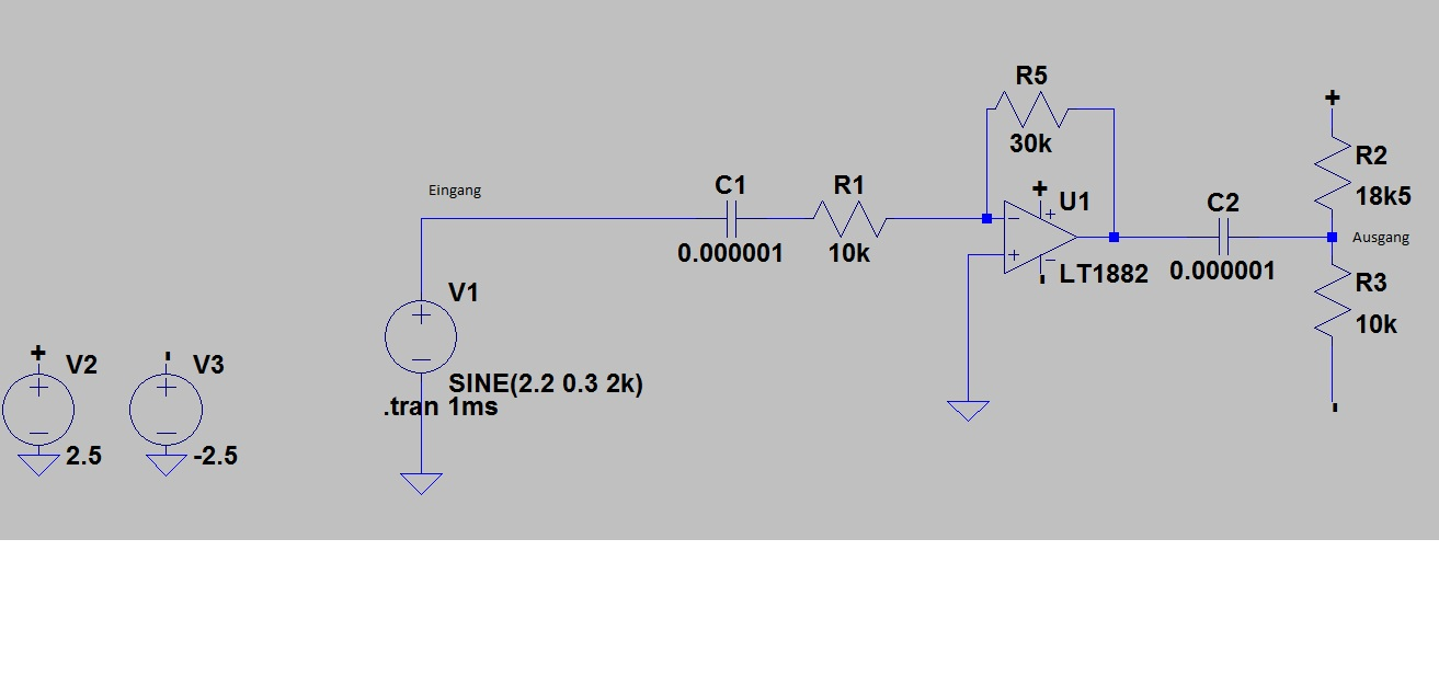

ich muß ein analoges Signal, dass sich im Bereich -2,5V .. -1,9V bewegt
in ein Signal im Bereich -1,65V .. +0,15V umwandeln.
D.h. Signal mit Faktor 3 multiplizieren und einen Offset von +0,85V
hinzufügen.
Wie mache ich dies am einfachsten? :-/
Das (dynamische, da sich Frequenz stetig ändert) Signal ist ein Dreieck
mit einem Duty-Cycle von 66% bei einer max. Frequenz von 2kHz.
Besondere Schwierigkeit dabei: Es ist nur eine sym. Spannung von +/-2,5V
vorhanden.. :-(
Tipps..?
Das ist wechselspannungsgekoppelt und inverterend, wenn das sein darf,
ok.

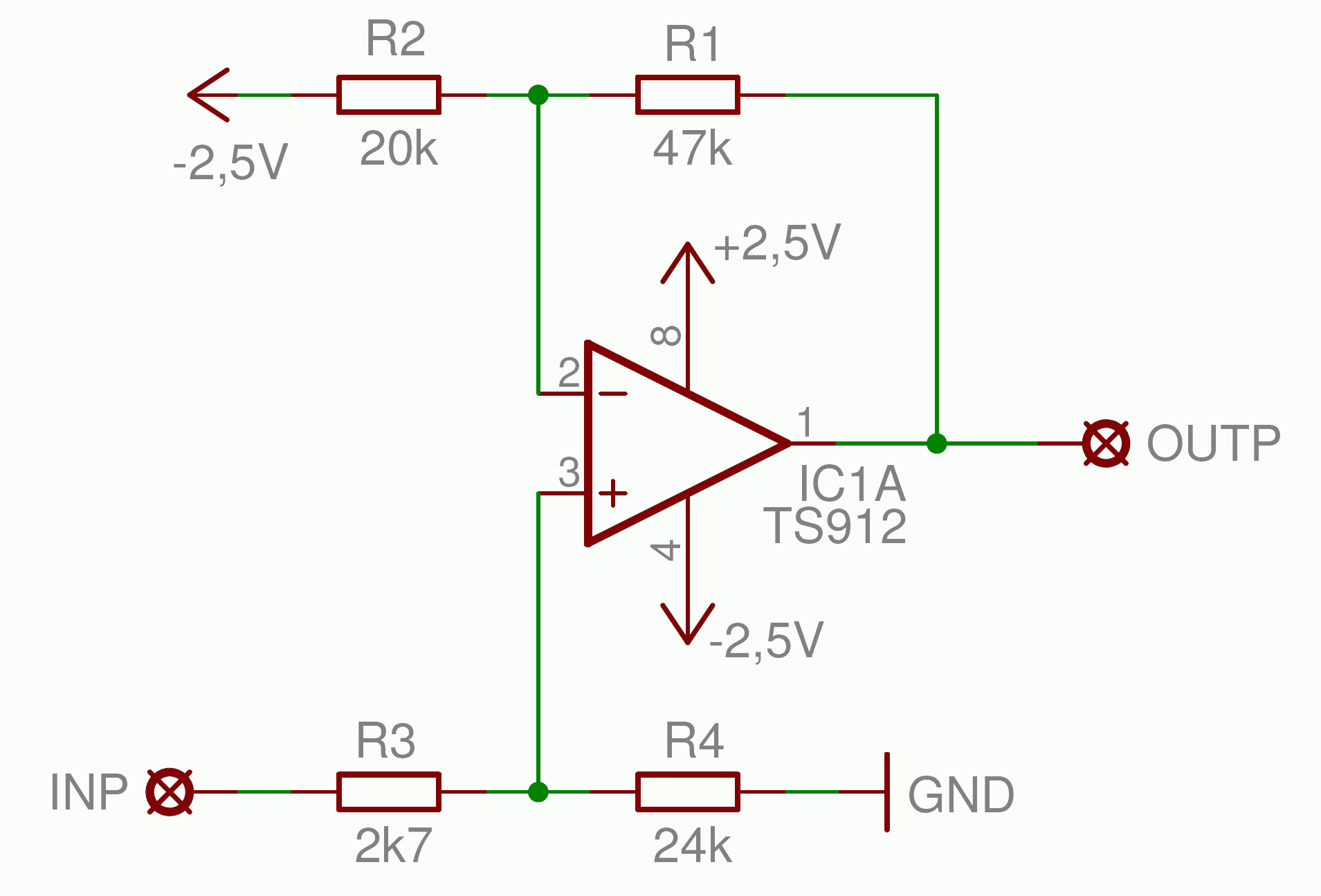

Nichtinvertierend und DC-gekoppelt muss die Eingangsspannung auf den
nichtinvertierenden Eingang gehen, die beiden Widerstände der
Gegenkopplung sind 2:1 damit die Verstärkung dreifach wird.
Für den Offset suchen wir den "neutralen Punkt", an dem alle drei
OP-Anschlüsse die gleiche Spannung haben. Das ist bei -2,925V der Fall.
Ich habe das in LibreOfficeCalc einfach probiert, man kann es sicher
auch mit Dreisatzrechnung herausfinden. Der Gegenkopplungswiderstand muß
also auf eine Referenzspannung von -2,925V führen. Leider außerhalb der
geforderten Betriebsspannungen. Also muß ein Spannungsteiler an den
Eingang, und die Verstärkung entsprechend erhöht werden.

So könnte das aussehen, wenn die -2,5V genau genug sind, um als
Referenzspannung verwendet zu werden.
Die Widerstände habe ich mit dieser E24-Teiler-Tabelle ausgesucht:
http://www.mikrocontroller.net/articles/E24-Teiler
Der "neutrale Punkt", bei dem an den Gegenkopplungswiderständen keine
Spannung anliegt, liegt jetzt bei -2,5V, dazu gehört nach der
Anforderung eine Eingangsspannung von -2,7833V.
Daraus ergibt sich der Eingangsspannungsteiler auf -2,5V am
nichtinvertierenden Eingang. Das ist das 1,1...fache also muss die
Verstärkung jetzt nicht mehr 3 sondern 3*1,1... betragen. Minus 1 ergibt
das Widerstandsverhältnis der Gegenkopplung oben von etwa 1/ 0,4262.
