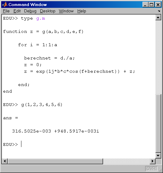

Gast #2849548
Vielen Dank für die schnelle Hilfe. Ich habe ein weiteres Problem bei
der Definition eigener Funktionen. Ich habe in die Hilfe von Matlab
bereits geschaut. Es wird gesagt, dass man Funktionen mit n
Eingabeparametern definieren darf.
function z = g(a,b,c,d,e,f)
     for i = 1:1:a
       berechnet = d./a;
       z = 0;
       z = exp(1j*b*c*cos(f+berechnet)) + z;
     end;
end;
Aufruf in Matlab:
g(1,2,3,4,5,6);
---->        ??? Input argument "c" is undefined.
u.s.w. es stand auch schon: Too many input arguments. da.
Meine Frage hierzu: Kann ich eine Funktion so mit mehreren Parametern
def. ? Mein Ziel ist z.B. der Plot der Funktion g(...) über einen bzw.
zwei Parametern (die anderen Parametern möchte ich fest wählen,oder als
Kurvenscharr.
Wenn noch Informationen helfen, dann fragt einfach nach. Vielen Dank
