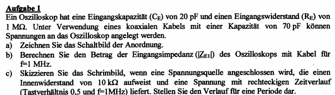

Hallo
da das gestrige Thread wegen meines Fehlers durcheinander geraten ist,
möchte ich die Aufgabestellung einfach mal als png-Bild anhängen.
es handelt sich um Teil c) der Aufgabe..
heute habe ich, nach Anweisung von Christian meine eigene Skizze
hinzugefügt und auch einen Tiefpass entdeckt (Ri-Quelle und
Ck-Koaxialkabel )
http://picload.org/image/dodwlrp/oszi.png
wie kann man das auf dem Schirm angezeigte Signal darstellen?
Freu mich SEHR auf Eure Hilfe!

Angestrebter Bildungsabschluss?
wie gestern:
Jens Bö schrieb:
> Nun hast du verschiedene Möglichkeiten
> a) Erkenne ob da Hoch und Tiefpässe verbaut sind und bestimme Tau.
>    Zeichne ganz normal Dämpfungen mit einer Spannung von 63% zum
> Zeitpunkt
>    tau + Eingangssignalflanke steiged beim Fallen entsprechend anders
> rum.
> b) Stelle eine Formel für das Verhältnis von Ua/Ue auf. Verwende die
>    Formel mit dem Differential für den Kondensator.
>    Löse die Differentialgleichung innerhalb der stetig definierten
>    Bereichen der Eingangsspannung. Ich würde einen eingeschwungenen
>    Zeitpunkt (t>>T) wählen wo der Anfang 0->Up keine Rolle mehr spielt
> und
>    nur noch Wechsel von -Us->+Us und +Us->-Us betrachtet werden muss.
> Wie
>    du die DGL löst ist eigendlich egal.
> c) Das was euch euer Lehrer/Prof beigebracht hat.
> d) Wie es die anderen machen.
a wäre eher für Berufsschule und b FH, c setzt regelmäßige Teilnahme und
d Kontakte zu den Mitstreitern voraus.
c und d sind die einfachste Lösung.

>Stichwort:
>Kondensator(ent)ladung.
Hallo U.B. verstehe ich das richtig, dass für diesen Fall alle
Zahlangaben eigentlich überflüssig sind und man muss nur die Tatsache
beachten das ein Koaxialkabel vorgeschaltet ist und es somit eine
parasitäre Kapazität besteht die das Ausgangssignal sowieso
unterkompensiert ist? Gruß
