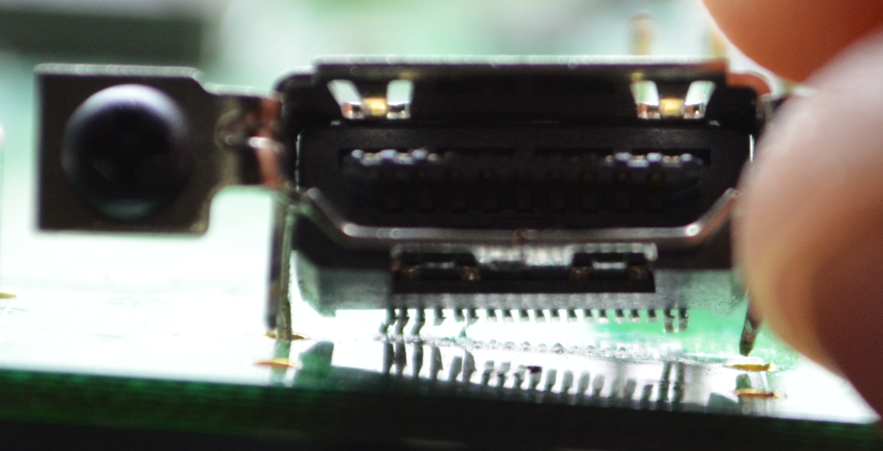

Ich hab ein Problem und zwar geht der Hdmi Ausgang meines HD receivers
nicht mehr . Grund: Viele Drähte sind abgebrochen oder abgerissen
Siehe dazu meine Bilder: ( einmal mit der maus auf das bild klicken ,
bewirkt ein " ranzoomen " )
http://www.imagebanana.com/view/jt3bw5v2/DSC_0223.JPG

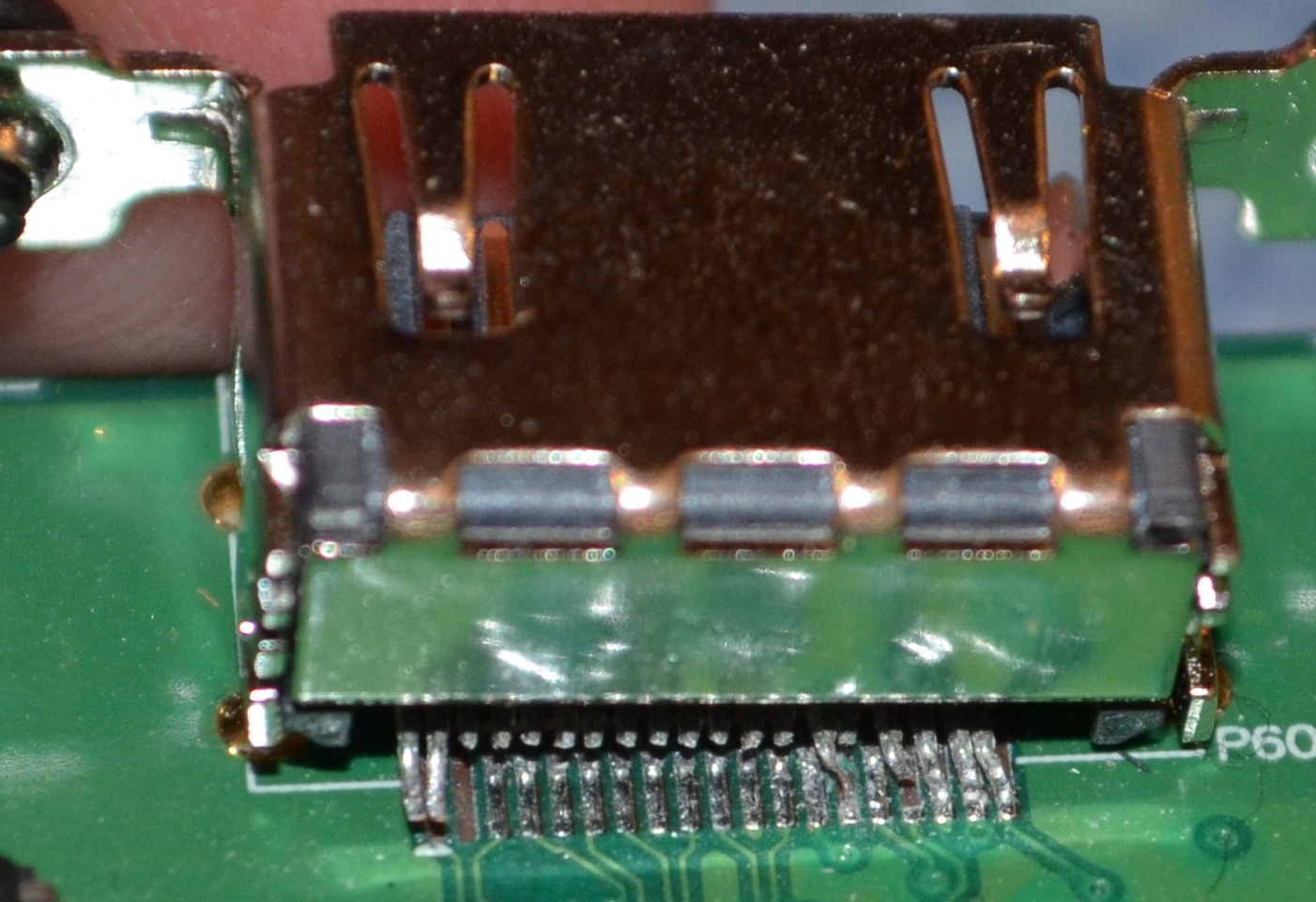

und noch ein bild von der anderen seite aus: ( man sieht deutlich,
dass die hdmi buchs nur links von 3 drähten die noch fest sind am board
gehalten wird. alle anderen die nach rechts hin eigentlich sind ,
sind abgebrochen ( die muss man alle so wie ich das sehe nur wieder
zusammenlöten, außer die zwei drähte ganz rechts ( vom 2. bild aus
gesehen rechts , vom ersten bild links )
diese 2 drähte haben sich vom motherboard gelöst , und müssen dort
entweder gesteckt oder rangelötet werden ( wobei das eigentlich nicht
sein kann, weil man bei den anderen drähten dort keine lötstellen sieht
also hier das 2. bild:
http://www.imagebanana.com/view/7wl7wfu3/DSC_0237.JPG

Sieht so aus als ob mindestens das dritte Pad von links abgerissen ist,
oder?
Wenn Pads ab sind wird es schwierig bis unmöglich sein das Ding zu
reparieren.

Deine Drähte, sind Teile der Leiterplatine, die man mit grober Gewalt
doch erheblich beschädigt hat...
Das eine Stück, das fehlt, scheint jedoch nicht verbunden zu sein->
erstmal unkritisch.
Bei einer neuen Buchse, kann man die abgebrochenen Teile relativ einfach
entfernen, und eine neue Buchse anlöten, das sollte für Hobby Bastler
hier kein problem darstellen, nur in wie weit deine "Drähte" aka
abgerissene Pads dabei wieder heile werden weiß ich nicht.
Ich denke aber es wird sehr schwer die abgebrochenen Teile der Buchse
wieder dran zu bekommen ohne Kurzschluß etc

Im Prinzip müßtest du die alte mit einem Heisluftgerät fürs Löten
entfernen und dann die neue Buchse drauflöten.

Unsinn, das ist der GND Anschluss der ersten Lane. Den sollte man schon
mitnehmen, aber das liese sich mit dem GND anschluss der 2. brücken.
Allerdings muss man wirklich löten können um diese finepitcharbeit
durchführen zu können. Kritischer sehe ich die rechten leitungen. eins
ist komplett weg, was sicherlich gebraucht wird, das ganz rechte kann
man vielleicht noch retten. Aber der Aufwand lohnt nur, wenn das Gerät
auch noch mehr als 50 Euro wert ist. Wenn man die Lötung nicht selbst
kann (ich gehe davon aus, der TO kann es nicht, anhand seiner
Fragestellung) schiebt das den Preis noch weiter nach oben.
Entweder einen Profi machen lassen (kostet aber weil das ne ziemliche
Frickelei ist, HDMI Buchsen dieser Art lassen sich absolut beschissen
von Hand löten, ich weiß, wovon ich rede) oder verschrotten.

Leider sind ein paar Pads abgerissen, ist sicher eine 4-lagen Platine,
aber prinzipiell ist das machbar.

Was kostet denn sowas mal schätzungsweise? und ja , das gerät ist noch
um einiges mehr wert als 50 euro.. wiegesagt wenn eine reperatur nicht
unmengen kostet würde ich das gerne "probieren".
nur sind mir da leider die hände gebunden , da ich sowas einfach noch
nie gemacht hab / das equipment habe.
Deshalb meine Frage gibt es jemanden der in der Nähe von Aalen-
Stuttgart- Schorndorf (..) wohnt und mir da viell. helfen würde ?
Natürlich gegen Aufwandsentschädigung !
Grüße Und danke , Jumba_x

jetzt will ich aber trotzdem versuchen den hdmi zu retten , bzw. ich
kann da nichts machen und suche deshalb jemanden der da viell. für mich
"hand anlegen könnte"
Verkauft Dream M. die original hdmi buchsen ?
Grüße und Danke
Jumba_x

ich wohne in Aalen und kann dir den Anschluss auch löten wenn du
Interesse hast.
Du kannst Ersatzteile bei Dream direkt bestellen, hab ich auch schon
gemacht, schätze wird dich inkl. Versand 10-12€ kosten, aber wenn du
willst löte ich die Buchse aus und bestelle dann direkt oder bei
Reichelt oder so, musst halt für die Kosten aufkommen.
Schick mir eine PM und ich gebe dir dann meine Telefonnummer, dann
können wir was ausmachen,  wenn du willst.
Mein Tipp ruf bei Dream an und schildere dein Anliegen, die sind
bestimmt interessiert gegen solche Händler vor zu gehen, denn das geht
so nicht das Receiver kaputt von der Reparatur kommen.
Gruß Paulo
