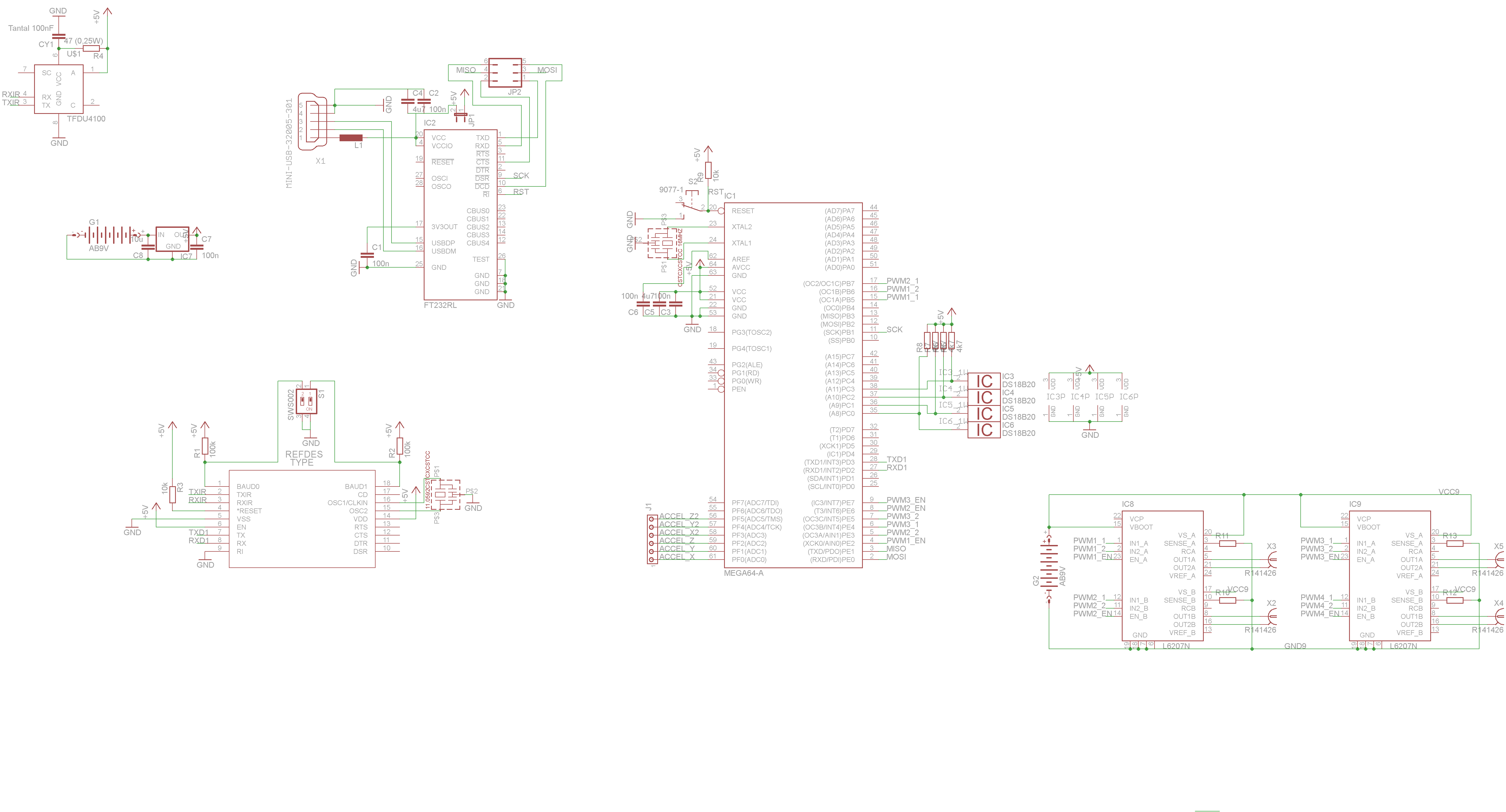

ich habe soeben den ersten Entwurf meiner ersten AVR-Platine soweit,
dass es bald ans anordnen auf der PCB geht.
Ich vermute mal vorsichtig, dass 1-2 (wahrscheinlich eher mehr) Fehler
im Schaltplan vorhanden sind und hoffe auf viel konstruktive Kritik....
Besonders bei der Übertragung ATMEGA->USB-IC fehlen sicher der ein oder
andere 470Ohm Widerstand....
Meine Frage an euch, kann das mit der Programmierung per USB überhaupt
so funktionieren wie ich mir das vorstelle?
Der Plan war: mit serieller Drahtlos über IRDA mit PC verbunden zum
kommunizieren, USB nur wenn er programmiert wird bzw. zum testen. Es
sollen 4 DC Motoren mit je einer 16Bit PWM betrieben werden (mit
Motorsteuerung natürlich), 4 Temperaturen sollen gemessen werden und 2
Accelerometer sollen auch noch dazu (die sind mir aber auch nicht ganz
eins)...
Es ist mein erstes AVR Projekt also bitte geduldig sein mit uns
Unwissenden...
Vielen lieben Dank an die Community

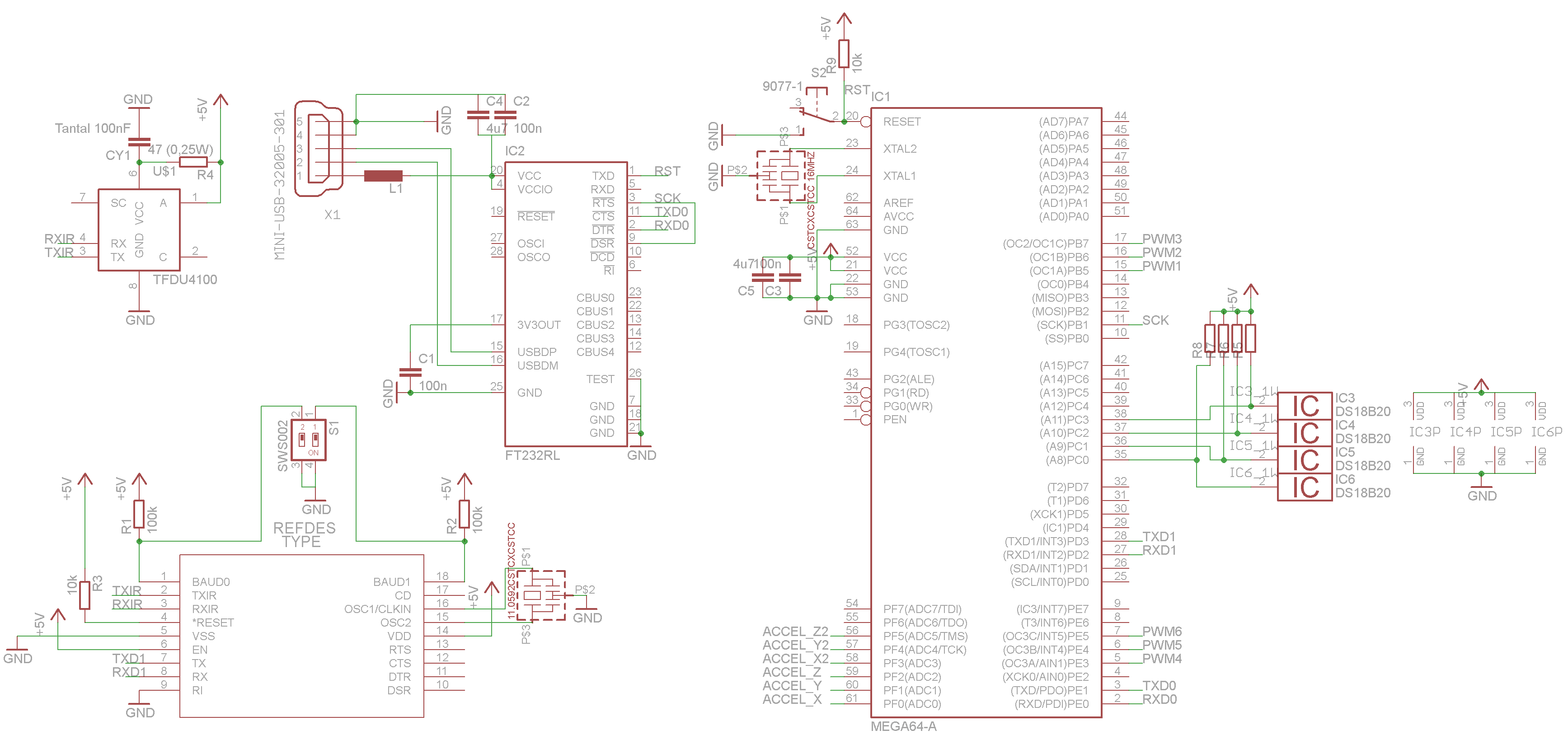

Gast #2842538
Schließe, auch wenn der AD-Wandler nicht verwendet wird AVCC auch an VCC
an.
Ein 100nF-Kerko gegen GND am Aref-Pin schadet auch nicht.
Programmieren über USB geht, wenn ein Bootlader auf dem ATMEL vor-
handen ist. Die ISP-Schnittstelle würde ich mir auf alle Fälle
auch herausziehen, irgendwie muß ja der Bootlader auch auf den
ATMEGA kommen.
#2842546
Erklär' mal, welche Überlegungen hinter der Verdrahtung zwischen FT232
und ATmega stecken, denn die sieht mir alles andere als richtig aus.
Normalerweise werden RX und TX des FT232 über Kreuz mit TX und RX des
Controllers verbunden, auf dem dann wie Bond schon schrieb ein
Bootloader vorhanden sein muß.
Alternativ kann man den FT232 meines Wissens auch in einen
Bit-Bang-Modus schalten und so verdrahten, daß er direkt die ISP-Pins
(MISO, MOSI, SCK, RESET) bedient. Dann ist kein Bootloader nötig aber
auf der PC-Seite ein Treiber und ein Brennprogramm, die diesen Modus
unterstützen.
Beim IRDA-Chip solltest Du noch schauen, ob seine RX- und TX-Pins aus
Sicht des Chips oder aus Sicht des UART bezeichnet sind, an den er
angeschlossen wird. Im zweiten Fall ist die Verdrahtung richtig, im
ersten Fall müßtest Du die beiden Leitungen kreuzen.
Gast #2843258
Vielen Dank für die schnellen Antworten, hab Bonds Vorschläge bereits in
die Tat umgesetzt...
Bezüglich Verdrahtung FT232, ich habe den IC als USB->Serial Converter
gesehen und bin von den Standardprogrammierpinbelegungen für RS232
ausgegangen. Dann bin ich drauf gekommen, dass die Pegel schon passen
und hab mir damit die Widerstände erspart. Den Transistor ebenso, weil
ja -12V an der seriellen +5V am AVR bedeutet, damit zieht der TXD den
Reset auf GND und wir haben die gleiche wirkung, als wenn die serielle
+12V ausspuckt...
aber inwiefern das Sinn mach was ich da schreib ;).... wissen nur die
Götter
Das überkreuzen war ein (gravierender) schlampigkeitsfehler
meinerseits...
Also hab mich beim Bit-Bang ein bisschen eingelesen und würde
stattdessen
SCK         DSR
RESET       RI
MISO        CTS
MOSI        DCD
TXD0/PDO    RXD
RXD0/PDI    TXD
verbinden
damit sollte das einspielen des Bootloaders auch klappen oder?
Achja und der IR möchte RX-RX und TX-TX also der hat passt...
brauch ich noch wo Widerstände dazwischen? eigentlich eh nicht oder?
haben ja alle TTL Level....
Nochmal vielen Dank, sobald ich ein OK von euch bekomm zeichne ich meine
Schematic um...
LG
Gast #2845500
So habe mal die Motorsteuerung auch noch dazu gebastelt...
Kann mir wer kurz drüber schauen um nochmal auf Fehler hinzuweisen?
Denke Fehlerpotential haben hauptsächlich ft232r-µC verbindung und
Motorsteuerung...
Der eine Doppeljumper soll beim ft232r im falle der programmierung auf
DCT/CTS und im Falle normaler Verbindung auf TX/RX gejumpert werden...
Glaubt ihr geht der Bit-Bang Modus auch mit der Schaltung? Dass das
proggn lang dauert ist mir klar...
Kann ich den PB4(OC0) auch als PWM verwenden, und wo ist der letzte PWM
Anschluss, der sollte ja insgesamt 8 haben,oder irre ich und ist der
doppelt belegt?
Vielen Dank ihr seid die besten
