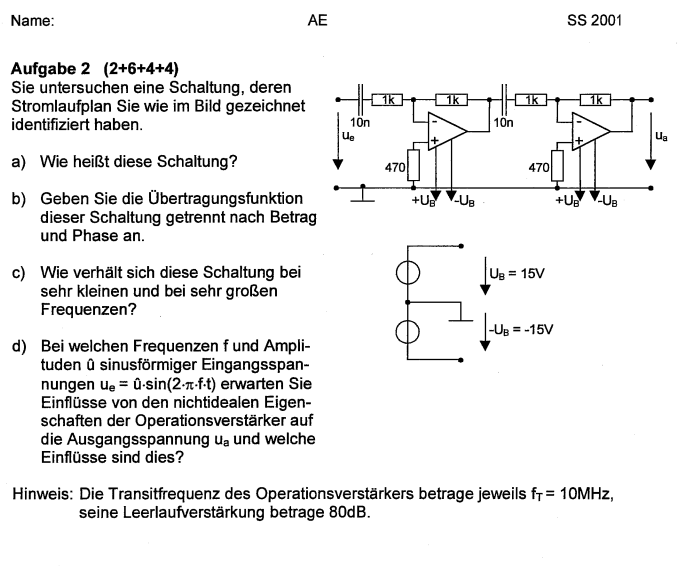

unbekannte OP Schaltung
Gast #2842694
Kleiner Tipp,
zerlege die Schaltung vor dem rechten C. Dann hast du 2 Gleiche.
Noch ein Tipp
Betrachte mal den ersten C und dan R direkt dahinter als ein komplexen
Widerstand. Um welche Schaltung könnte es sich jetzt handeln.
Wenn du das nicht weisst,
Gehe zurück auf 0, Lerne die Grundlagen von ganz vorne.
OP #2842789
wäre das eigentlich richtig wenn ich um die Übertragungsfunktion zu
bestimmen
folgende Berechnung anwenden würde:
________________________
_________________________
#2842871
            1kΩ
G1(s) = ----------------
         1kΩ + --------
               s * 10nF
           s * 1kΩ * 10nF
G1(s) = ----------------------
         1 + s * 10kΩ *  10nF
G2(s) = G1(s)
              s * 1kΩ * 10nF
Gges(s) =  (----------------------)^2
            1 + s * 10kΩ *  10nF
          Ua(s)
Gges(s)= -------
          Ue(s)

Gast #2842921
100% richtig ist es aber nicht, da sich die Übertragungsfunktionen nicht
einfach miteinander multiplizieren lassen, näherungsweise geht das
natürlich. Wenn man sich die Punktevergabe anguckt, dann wird das aber
wahrscheinlich die geforderte Lösung sein.
#2843079
Alex M. schrieb:
> ohne Laplace, kann man das so machen?
Klar kannst du das z.B. im Zeitbereich machen. aber nicht so wie du.
Das ist dann nämlich eine Differentialgleichung, weswegen es weitaus
komfortabler ist, das als Laplace-transformierte hinzuschreiben.
Dein X_c aus der komplexen Wechselstromrechnung ist auch nichts anderes
als (sC)^-1, wenn du s = j * omega setzt. Du hast also indirekt auch
schon die Laplace-Transformierte hingeschrieben.
Alex M. schrieb:
> nach Betrag und Phase
... ist ein Bode-Diagramm.
