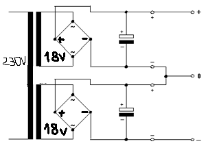

ich habe mal eine frage zur Leistung eines Netzteils für ein Verstärker.
Leistungsdaten des Verstärkers:
200W :-)
Betriebsspannung 24 bis 36V max 5 A
Der Verstärker ist für mein Einsatzzweck völlig zu groß(von der
Leistung) und das geforderte NT habe ich nicht. Egal der war nun mal da
und nun will ich den auch nehmen.Ist es möglich, da ich nicht die
gesamte Leistung des Verstärkers abrufe, dass Netzteil kleiner zu
gestalten? Der Verstärker hat am Ausgang jeweils einen Lautspreches mit
10 Watt Leistung.

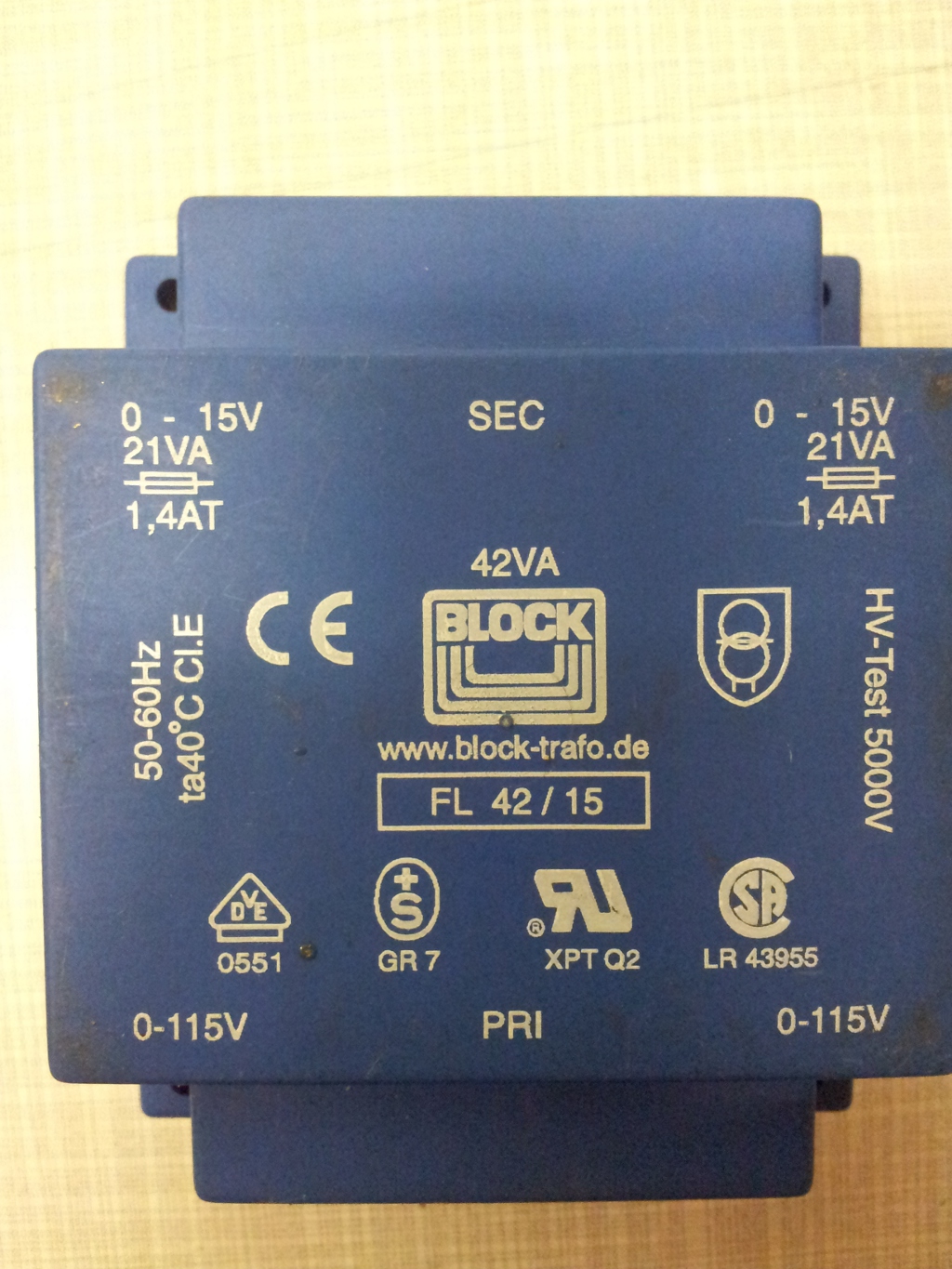

Im Fundus habe ich einen Rinkern mit Mittelanzapfung 2x 10V und 45 VA
Leistung. Kann ich mit dem ein NT nach siehe Bild aufbauen.
Beim schreiben merke ich gerade die Angabe 24V bis 36V, hmmmm komme ich
damit überhat hin?
von Rainer Ernst (Gast)
Dein Trafo ist viel zu klein dafür, du brauchst mindestens einen 2x 18 V
Trafo, 45 VA müssten reichen.

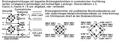

von Modderer (Gast)
Die Vorschrift zum Bau des Netzteils ist uebrigens Schrott. Der
Widerstand sollte Stoerimulse unterdruecken. Und der Cap laesst jeden
Muell durch...
Nein, der Ringkern kommt nicht hin. Die Spannung istwas um unteren Ende.

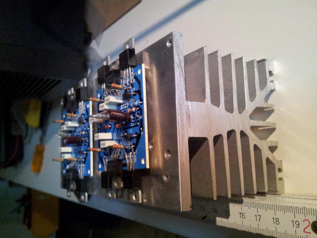

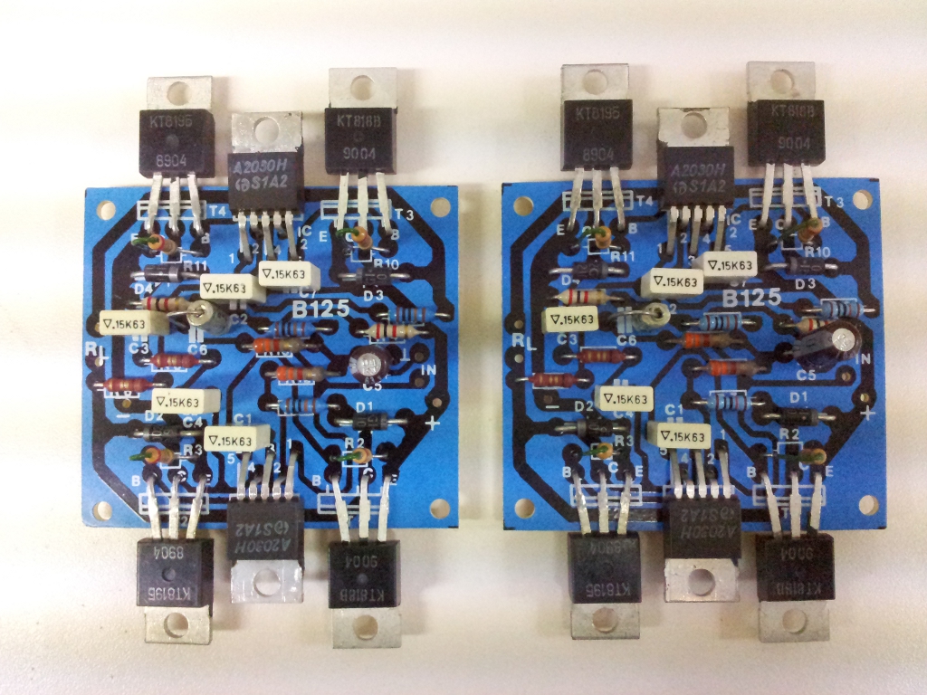

von Mario K. (Gast)
Ja habe ich. Nur habe ich KT818 und KT819 als Transistoren drin.

von Jens G. (jensig)
> 200W :-)
Pro Endstufe kaum. Das würde eine Sinusspannung von knapp 30V an 4Ohm
verlangen.
Da es eine Brücke ist, und der TDA2030 nur auf paar Volt an Ub ran
kommte, fehlen mindestens von den 36V vielleicht so 5-6V. Also 30V Up.
Macht grob gerechnet (wenn wir den Einbruch der Ub bei Last ignorieren)
Urms=20V - also 100W an 4Ohm (die 5A passen auch dazu).
Wieso - wenn er nur 10W abrufen will?
Der TDA2030 geht offiziell ab +/- 6V los, wenn ich mich nicht irre.
Aber dann kann man die KT81x auch ausbauen, und für andere Zwecke
nutzen.
(deren R_be dann aber überbrücken).
>Mich persönlich würde der Schaltplan mal interessieren. Hast du den
>gerade Parat?
Ist ein TDA2030 mit zusätzlichen Transis, deren Basisstrom vom Laststrom
des TDA2030 gesteuert wird. Das ganze dann als Brücke (ist auch in
irgendeinem Datenblatt mit drin).
ELV hat(te) sowas auch im Angebot.
Mario K. schrieb:
> willst du mir mit Bauteilen aushelfen?
Was brauchst du denn?
Unbenutzte Trafos und Siebelkos habe ich nicht mehr.
Der blaue Trafo oben wird gehen.
von MaWin (Gast)
> Könnte man den auch nehmen.
Warum hältst du dich nicht einfach an deinen Schaltplan ?
2 x 12V/7A.
Das ist deutlich kein 42VA Trafo, sondern ein 168VA Trafo.
Der liefert auf Dauer keine 200 Watt, schon gar nicht bei nur 70%
Wirkungsgrad so einer Endstufe die eher 285 Watt zieht, aber kurze Zeit
kann man diese 286 W aus dem 168 VA Trafo holen. Diese
Unterdimensionierung ist bei Audioverstärkern üblich, zum Schutz vor
Dauerlast sollte eine Temperatursicherung ikm Trafo eingewebt sein.
(Ebenso sind Kühlkörper meist zu klein, und sollten auch mit einer
Temperatursicherung versehen sein, damit der Verstärker bei schlechter
Lüftung abschaltet).

von Harald W. (wilhelms)
Mario K. schrieb:
> Ich möchte mir auch nichts neues kaufen.
Noch mal kurz zu den sinnvollen, durchaus geringen Änderungen
im obigen Schaltplan:
Widerstände R1, R4, R10, R11 mit Drahtbrücke kurzschliessen.
(Ersatzweise B und E der 4 Endstufentransistoren)
Kollektoren der 4 Endstufentransistoren auslöten und hochbiegen.
Parallel zu C3 und C5 jeweils einen 10k-Widerstand parallel schalten)
Das wars.
Für das Netzteil würde ich die beiden Sek. Wicklungen des
Block-Trafos parallel schalten. Falls die im Schaltplan gezeigten
grossen Siebelkos nicht da sind, würde auch ein Siebelko reichen.
Obige Änderungen sind auf jeden Fall sinnvoll, weil sonst die
gewünschte Ausgangsleistung von ca. 10W nicht zu der Betriebsspannung
passt. Da führt dann dazu , das wesentlich mehr Leistung im
Verstärker hängen bleibt, als an dem Lautsprecher ankommt.
Gruss
Harald

von ArnoR (Gast)
> Dann habe ich nochmal rumgekramt und einen Ringkern mit 2x18V/2x 4,4A
> gefunden. So... kann man jetzt die Schaltung nicht so lassen?
Der TDA2030 verträgt max. +-18V. Bei deinem Trafo wären es etwa +-24V.
von Mario K. (Gast)
Hi Arno,
in der Beschreibung zur Endstufe stehen 24...36V. Habe ich da jetzt
einen Denkfehler?
von ArnoR (Gast)
> einen Denkfehler?
Ja, damit sind dann +-12...+-18V gemeint. DB lesen.
von Mario K. (Gast)
von Mario K. (Gast)
Also komme ich mit mein RK auf 47V. Ok. das ist zuviel
