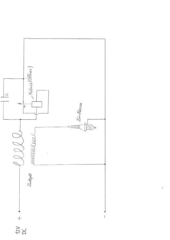

Ich bin Maschinenbau-Ingenieur und mein Elektronikwissen hat somit seine
Grenzen ...
Ziel:
Es soll in der Zündkerze ein Funke entstehen (2 mal pro Sekunde wäre
ausreichend).
Vorgehen:
Wie man in der angehängten Datei sieht habe ich mir schon Gedanken
gemacht, wie man die automatische Unterbrechung realisieren könnte.
Ich dachte an ein Relais das als Öffner fungiert und sich selbstständig
zurücksetzt. Da Relais ja mechanische Bauteile sind und somit eine
relativ begrenzte Lebensdauer haben möchte ich dieses gerne verzögern.
Ich denke ein Zeitrelais mit Rückfallverzögerung wäre hier das richtige
um keinen längerdauernden Kurzschluss zu erzeugen.
Ich habe auch schon von einer Realisierung mittels Multivibrator
gelesen, da ich jedoch, wie schon erwähnt, nicht so tief in der Materie
stecke, wollte ich den aus meiner Sicht einfacheren Weg über ein Relais
gehen.
Ist die Schaltung wie skizziert funktionstüchtig und ist das mit dem
Zeitrelais eine gute Idee?
Falls ja, was für eine Kapazität sollte der Kondensator haben, um so
wenig Leistung wie möglich aus dem System zu ziehen, jedoch für eine
ausreichende Verzögerung für das Relais zu sorgen?
Vielen Dank schon mal!
Lieber Gruß
Jonas

Das Relais liegt im Stromkreis der Zündspule und verhindert damit den
Zündfunken. Eine Selbstunterbrechung müsste vor der Zündspule über ein
zweites Kontaktpaar erfolgen. Auch wird das Relais wegen Kontaktabbrand
nicht lange durchhalten.

Es gibt Schaltungen mit Impulsformern wie dem einfachen NE555, und nach
geschalteten Leistungstransistoren. Im Internet gibt es auf jeden Fall
Schaltungen und auch Bilder zu den Funken an Zündspulen.
Such doch einfach über die Suchmaschine mal nach "Zündspule". Das könnte
schon helfen.

wenns eine KFZ Zündspule ist darf sie nicht zu lange "aufgeladen" werden
(dwell time) sonst wird sie zu heiss.
Bei aktuellen Zündspulen sind das ein paar msec.
d. h. für dich, Zündspule 10msec ein, dann aus = spratzel, halbe sekunde
warten wieder 10msec ein usw.
Es gibt Zündspulen, die im Kerzenstecker integriert sind und auch die
Elektronik eingebaut haben, die kannst du mit beliebigen Wischerrelais
ansteuern.

Nun ja, ich sah so eine Schaltung mit einem bipolaren
Horizontalstufentreibertransistor aus dem TV, der UCE 1700V bei IC 5A
aus hält. Man macht da RC-Glieder an die Basis dran, um das zu dämpfen.
Unter Umständen klappt es dann auch mit handelsüblicheren Transistoren.

Du kannst einen einfachen Relaisunterbrecher bauen, quasi ne astabile
Kippstufe mit Relais. Damit zerstört man in Experimenten immerhin keine
enpfindlichen Halbleiter.
Für den Anfänger.
Im Auto war bis in die 1980-er Jahre auch nur ein simpler mechanischer
Unterbrecherkontakt drin. Es gab aber dort auch schon einen Kondensator,
der den Zündfunken verlängerte. Wenn der defekt war, lief die Karre
nicht mehr. Meistens war er nach ein paar Jahren durchgeschlagen, und
hatte inneren Kurzschluß.

Besser wäre der FET schon um die Zündspule zu schalten. Bei jenseits von
150W die KFZ-Zündspulen ziehen, ist die Verlustleistung einfach
geringer. Die Autobauer setzen schliesslich auch auf FETs.
Ich habe mich beim Prototyp meiner Batteriezündung bewußt für zwei
Bipolartransistoren in Darlingtonschaltung entschieden. Mir war die
Spannungsfestigkeit wichtiger, ich wollte nicht schon bei den ersten
Tests die Transistoren braten. Und siehe da, die Dinger leben immer
noch!

Das Gegenteil, er verhindert ein langes Abklingen des Primärstromes
indem der Kondensator den Strom ableitet.

und er sollte dafür sorgen, das der Unterbrecherkontakt nicht
übermäsigem Kontaktabbrand ausgesetzt ist.
