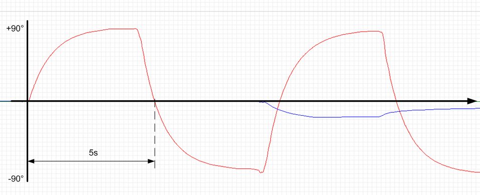

Das einzige was bei mir geholfen hat ist ein "extremer"
Software-Tiefpass. Etwa so:
filtered_ax = filtered_ax - (filtered_ax >> 6) + ax;
ax = (filtered_ax >> 6);
Wobei ax ist Rohwert aus dem Beschleunigungssensor ist, filtered_ax ist
static bzw. global. Die die Schleife wird alle 10ms durchlaufen.
Das ganze mache ich für alle 3 Achsen. Wenn man es dann durch den atan2
jagt, und den Sensor um 180° kippt dann dauert es ca. 5s bis der das
Maximum erreicht hat. Das hat bei mir viel Stabilität des Quadcopters
gebracht.
Als Filter verwende ich einen einfachen Komplementärfilter mit 99% Gyro
anteil (ungefiltert) und 1% Acc-Anteil (wie oben gefilter).
Das ist dann aber schon ne halbe Ewigkeit.
> gebracht.
Ist ein Unterschied mit/ohne ACC erkennbar? Ich vermute ACC hat kaum
Auswirkungen. Die 5s werden bei 10° Drehung ja nicht weniger!

und ist auch etwas mehr Forschung nötig.
>> gebracht.
Definitiv. Der Gyro driftet halt um ca ein Zentel Grad pro Sekunde, da
haut der Quadcopter schnell ab, und im Flug verhält es sich mit Gyro
auch noch etwas anders.
> Hast du die Software eigentlich komplett selbst entwickelt oder was
> bestehendes angepasst?
Nein aber das die "falschen" Winkel verursacht durch die Vibrationen
werden weggebügelt. Letzten Endes ist der Beschleunigungssensor nur
dafür da um den Drift auf längere Sicht auszugleichen.
> Timmo H. schrieb:
>> Besserung erhält man natürlich auch durch Entkopplung des IMUs und/oder
>> wuchten der Motoren und/oder Props
> Das sollte nicht Option sondern Voraussetzung sein. Extrem günstig zu
> haben (Entkopplung), bzw. der Lagerlebensdauer (Wuchten) wegen.
Richtig, aber manchmal hat man eben nicht die besten Motoren und/oder
Probs. Habe mir jetzt auch gerade neue bestellt, mal gucken wie sich das
da verhält. Dann kann man den Acc TP auch wieder etwas tunen, wobei es
vermutlich gar nicht nötig ist, wie gesagt klappt ja so sehr gut und
mehr als die niedrigen Frequenzen vom Beschleunigungssensor brauche ich
nicht.
Das interne Oversampling des Accs soweit hoch zudrehen ist auch nicht so
gut, da dann aus dem Acc sehr abgehackt/stufig die Werte rauskommen.
Also lieber per Software, dann ist es auch "glatt".

Gast #2852136
> Richtig, ist aber sogar die Standardeinstellung bei MultiWii (ist glaub
> ich aus der 1.8er)
Grad etwas Debug-Code spendiert. Bei mir (MW2.0) ist die Zyklenzeit ca.
2,85ms und ACCLPF ist auf 16 Zyklen eingestellt. Beides
Standardeinstellungen und per Debug-Code plausibilisiert. Der geglättete
ACC-Wert folgt den Bewegungen nahezu ohne Verzögerung.
ACC wird den Gyro-Daten mit 1/310 je Zyklus beigemischt (deine 1% hatte
ich falsch verstanden).
Ergibt bei mir in etwa ein PT1-Verhalten mit 1s Zeitkonstante (der
ACCLPF ist nicht relevant). Bei dir sinds 2xPT1 mit 1s Zeitkonstante
(LPF100@10ms und 1%@10ms).
In der Praxis recht ähnlich, bei mir etwas direkter.
Mich nervt halt, dass der ACC den Copter waagerecht ausrichtet obwohl er
gekippt bleiben sollte (Wind!). Die Drift auszugleichen finde ich
persönlich einfacher als laufend erneut gegen den Wind anzusteuern.
Die paar Zehntel °/s passen übrigens ganz gut zu meinen Messungen.
Ruhig liegend hatte ich mit MPU6050 10° Drift in 90s (Messbereich 2k°/s,
Vorteiler 8).
Mit Messbereich 1k°/s und ohne Vorteiler warens nur noch 10° in 15
Minuten. Beim Offset wird hier scheinbar einiges verschenkt. Obs im Flug
relevant ist werd ich noch rausfinden.
