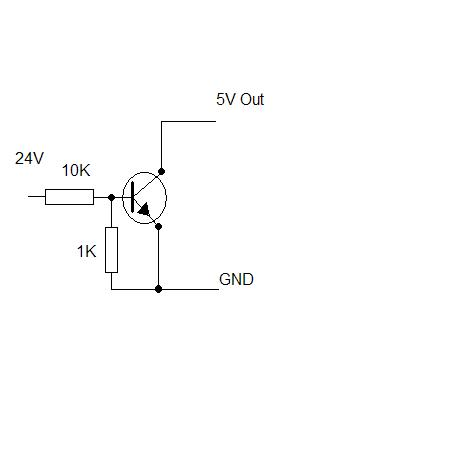

Mit einem 0815 Transistor und 2 Widerständen. BC337 & Co.
>Oder würde sich alternativ jemand dazu durchringen können, mir eine
>entsprechende Schaltung mit den passenden Werten aufzuzeichnen?
10k vom 24V Schaltsignal an die Basis, 1k von der Basis an GND. Emitter
an GND, Kollektor an deine Steuerung. Fettig. (Jaja, Schaltplanlyrik ist
Schrott)

Du wirst jetzt bestimmt lachen, aber ich glaube, das habe ich verstanden
Ich male mir das mal auf und stelle das dann zur Abnahme ein, wenns
genehm ist?
Jain. Das ist ein Schließer, nur wenn Du wie eingezeichnet am Kollektor
5V hast, schließt er die ja kurz. Dann eben ggfs. Noch ein Widerstand
von Kollektor an die 5V Versorgung. Dann ist da 5V wenn kein 24V Signal
anliegt.
Öhm, das verstehe ich jetzt nicht ganz, ich hatte da gestern nochmal
einen ergänzenden Beitrag geschrieben? Egal, dann nochmal:
Ich habe das etwas unklar beschriftet.
Also gewollt ist das so:
Wenn 24V kommen, soll GND zum Kollektor durchgeschaltet werden.
Wenn keine 24V kommen, eben nicht. Dann wird durch einen bereits in der
Steuerung verbauten Pull-Up auf 5V gezogen.
Tut die Schaltung, wie ich sie auf Anleitung von Falk gezeichnet habe,
das auch? :)
