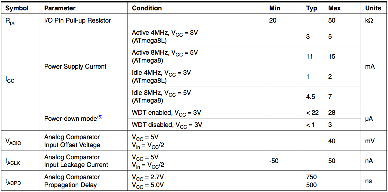

und dann wollt ich noch fragen wie viel mA bekomm ich eig. vom µC
(Atmega8) wenn ichs mit dem Relais ansteuern will weil das relais hat ja
eine .. Typical Input Current von
3.4-20 mA    darunter gehts ja nicht ..
bin leider noch kein erfahrener datenblatt leser und hab beim Atmega8
Datenblatt nichts gefunden oder such ich da falsch ? ..

ehm irgendwie bin jetzt mit den ganzen current werten verwirrt hab mir
die
Absolute Maximum Ratings* angesehen und bei den anderen hab ich nichts
gefunden..
versteh aber nicht ganz was jetzt auf mich zutrifft ..
also ich mein wieviel mA zu mein relais kommt weil er braucht ja nur
3,4-20mA intup current ..
sry bin echt anfänger >,<
Electrical Characteristics fängt bei seite 235 an...
http://www.atmel.com/images/doc2486.pdf

@  Max (Gast)
Das SSR hat 1500 Ohm Eingangswiderstand, macht bei 5V ~3,3mA, real eher
2,5mA, weil die LED noch Spannung braucht.
Such nach IO-Charachteristics.
