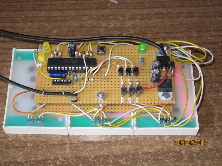

mit relatv wenig Hardware lässt sich ein DCF-1Wire-Slave realisieren.
Selbst auf das Display, Tasten und LEDs kann verzichtet werden

Die Hardware ist an das DCF-MODUL von Reichelt angepasst (invertierter
Ausgang ohne Widerstand)

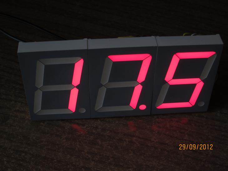

In meinem Bussystem befinden sich z.B. mehrere LED-Displays, die die
Aussentemperatur anzeigen. Aber diese Displays besitzen keine eigene
ROM-ID, brauchen sie auch nicht, denn sie werden mit "SKIP-ROM"
angesprochen.

Hallo Bernhard,
Vielen Dank für diesen und die anderen Beispielcodes. Ich versuche
gerade die Minimalversion ohne Taster und LCD zum Laufen zu bringen. Das
DCF Signal liegt sauber an PC0 (positive 100 bzw. 200ms Pulse). Beim
Reset sind kurz alle drei LEDs an; dann blinkt's noch kurz. Danach sind
und bleiben die LEDs aus.
Reicht es, das DCF-Signal anzulegen und zu warten, dass nach
erfolgreicher Dekodierung entweder die rote oder grüne LED angeht?
Ist vielleicht ein 1-Wire Kommando notwendig?
Wäre schön wenn sich jemand meldet der das schon erfolgreich probiert
hat.
