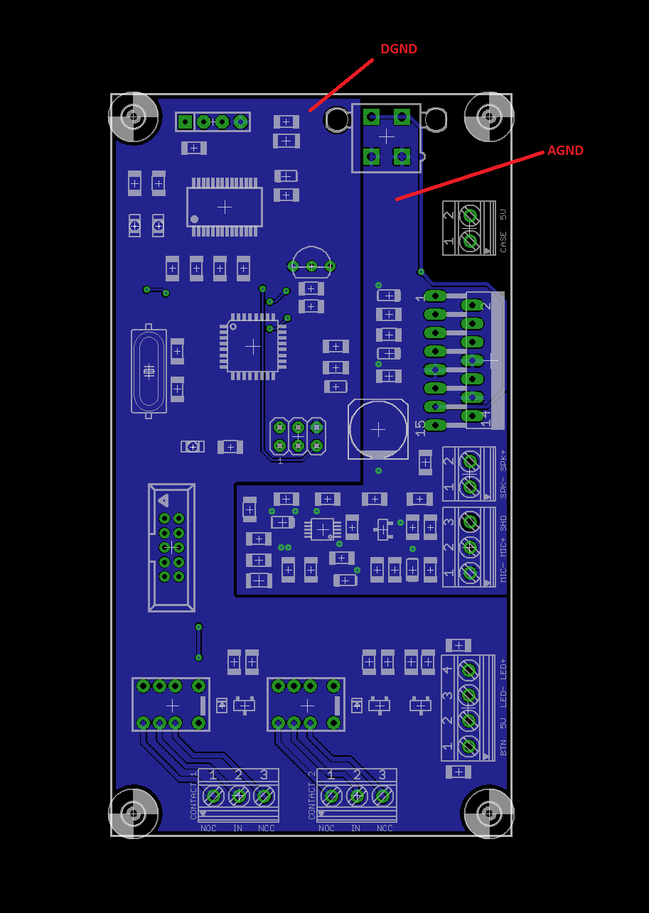

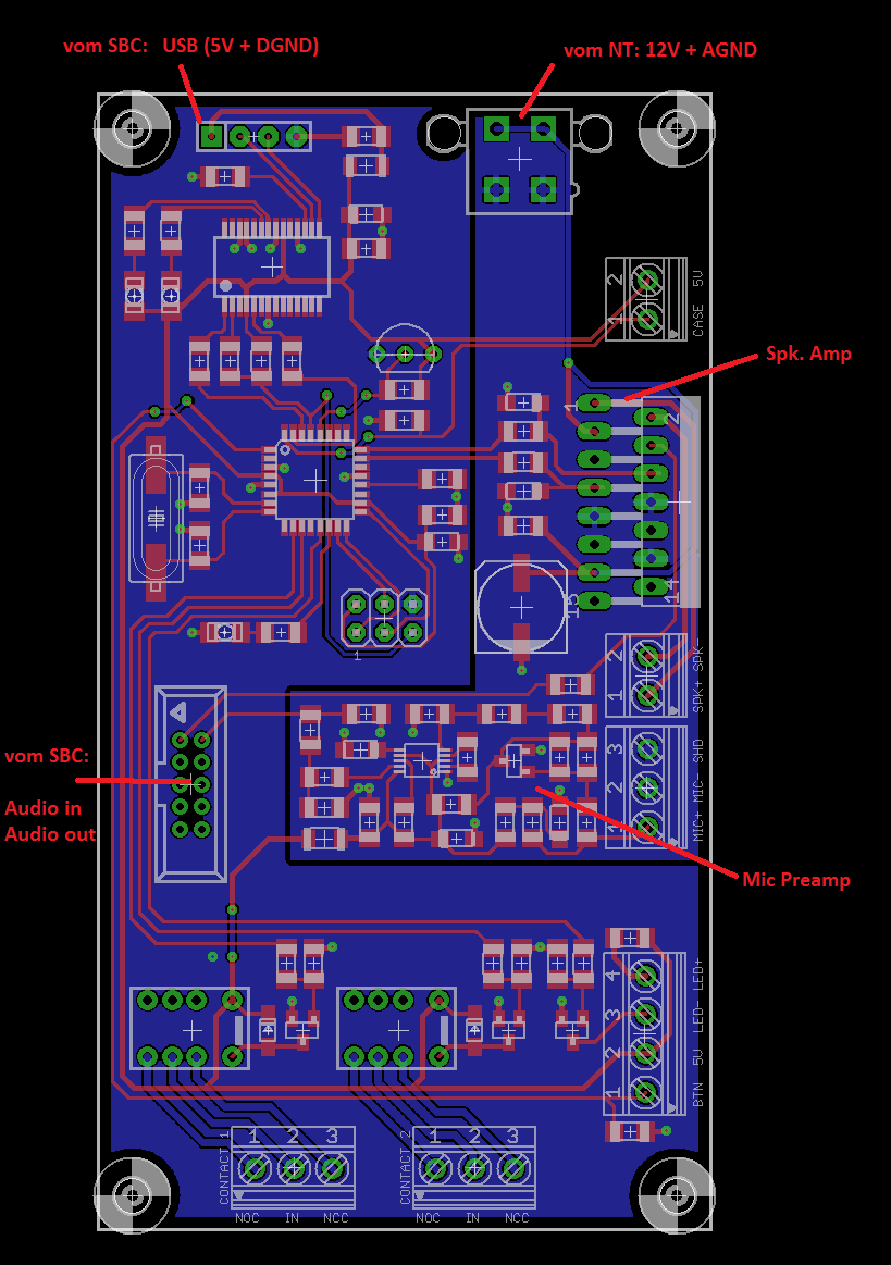

OP #2847200
Hallo nochmal!
So, das wäre jetzt meine Idee dazu (siehe Bild): Eine AGND-Fläche für
die 2 Verstärker welche direkt mit dem Netzteil verbunden ist, restliche
Fläche DGND. (Es fehlen noch ein paar Vias zu DGND)
Die Platine soll mit einem Singleboard-Computer verbunden werden (oben
USB, links Audio In/Out), wobei DGND derzeit nur an der USB-Anbindung
hängt.
Der Singleboard-Computer wiederum wird über das gleiche Netzteil
versorgt -> Netzteil ist die Verbindung von AGND und DGND.
Macht das soweit Sinn? Was mache ich am besten mit den GND-Pins des
Audio-Steckers...frei lassen, oder auch an DGND?
An die Platine soll eine Elektret-Mikrokapsel über ein geschirmtes Kabel
angeschlossen werden. Verbinde ich den Schirm des Kabels mit AGND?
Fragen über Fragen...Vielen Dank für die Mühe!
Grüße
Marvin
Persönliche Seite #2847242
Hallo Marvin Hohlfeld.
Das Bild sieh so eigentlich erstmal nicht schlecht aus. Unschön ist nur,
das der Elko DGND übereckt.
> hängt.
Nein, eigentlich an AGND. Aber siehe weiter unten "Brummschleife", dort
ist ein Problem.
Ja.
Du weisst, was eine "Brummschleife" ist?
http://de.wikipedia.org/wiki/Brummschleife
Die Idee, dass Analog- und Digital-GND nur am Netzteil zusammenhängen,
ist schon einmal gut. Aber wenn Du jetzt eine zusätzliche Verbindung
zwischen AGND und DGND schaffst (und eigentlich müsstest Du dass, wenn
Du Dein Analogsignal irgendwie gewandelt auf die Digitalseite und vice
versa bekommen willst, aber ich weiss nicht, was Du genau mit den
Signalen machst) tritt genau dieses Problem auf. Nicht nur mit
Netzbrummen, sondern auch mit deinem Müll von der Digitalseite. Du
müsstest also potentialfrei überkoppeln, oder aber strikt dafür sorgen,
dass die Digitalen Ströme ihre eigene Masseverbindung verwenden, und die
Analogen entsprechend ihre.
Potentialfreihe Kopplung wird entweder mit Übertragern oder Optokopplern
gemacht.
Ein niederfrequentes Netz Brummen liesse sich in der Audiotechnik ev.
auch mit einem Kondensator wegsperren, der dann die Audiosignale noch
durchlässt.
Aber Dein Digitalmüll hat auch höherfrequente Anteile, die Du mit dem
Kondensator nicht erwischst.
Ein anderer Weg wäre, wenn Du z.B. digital Parameter auf der Analogseite
schaltest, die Pegel klein zu machen bzw. mit verrundeten Flanken zu
arbeiten.
Wenn Du dafür fertige ICs verwendest, z.B. zur AD-Wandlung, ist das
intern oft schon so gemacht.
Wieder ein anderer Weg wäre es, auf der analogen Seite mit hohen Pegeln
und niederohmigen Quellen/Senken zu arbeiten. Damit überbrüllst Du den
Müll
bzw. schliesst die relativ hochomigen Verkopplungen kurz.
Darum könnte es in der Tat besser sein, wenn Du die Masseverbindung auf
dem Audiostecker nicht herstellst......aber ideal ist das nicht. Dein
Konzept mit dem "nur am Netzteil" zusammenhängen klappt so ohne weiteres
nicht, weil Du eben u.U. noch Querverbindungen zwichen analog und
digital brauchst.
http://www.dl0dg.de
OP #2847277
Hallo Bernd,
danke für deine ausführliche Antwort! Das ganze ist im Grunde nur eine
Erweiterungsplatine des Singleboard-Computers, welche das Line-Out
Signal der Soundkarte für einen Lautsprecher und das Signal einer
Elektret-Kapsel für den Line-In der Soundkarte verstärkt. (Und die
Kapsel versorgt)
Erste Tests haben gezeigt, dass dem Audio-Out Verstärker der Müll auf
DGND relativ egal ist (hier sind die Pegel scheinbar auch eingangsseitig
schon hoch genug) und ein sauberer Ton hinten raus kommt. Dennoch habe
ich in der aktuellen Version auch diesen Teil zur Sicherheit mit AGND
verbunden.
Nur der Mic-Verstärker fängt sich ein ekliges Pfeifen ein - außer er
befindet sich auf einer seperaten Platine und ist nur über Drähte mit 5V
von USB und GND vom Audio-Stecker verbunden - dann funktioniert er
Wunderbar und völlig störungsfrei -> Sternpunkt also in diesem Fall GND
des Audio-Steckers.
GND vom Audio-Stecker des Singleboard-Computers geht 1:1 auch auf alle
anderen GND-Pins des SBC durch, der SBC bekommt nur einen 4pol
ATX-Stecker zur Versorgung (also auch hier gleiches GND vom Netzteil wie
ich für meine AGND-Fläche nehme -> der Sternpunkt)
Vermutlich sind die Massen für Digital und Analog auf dem SBC nicht
weiter getrennt, sondern nur eine Masse auf einem durchgehenden Layer.
Daher müsste ich doch eigentlich keine Probleme bekommen, wenn ich die
GND-Pins des Audiosteckers unbeschalten lasse? (Um keine Brummschleife
zu bekommen...)
Oder wäre es deiner Meinung nach eventuell besser, die AGND Fläche nur
für den Mic-Verstärker zu verwenden und direkt (und einig und allein) an
das GND des Audio-Steckers vom SBC zu hängen?
Danke und viele Grüße
Marvin
PS: Das mit dem Elko behebe ich gleich noch...danke für den Hinweis!

OP #2847547
Hallo Bernd!
Ja, genau so ein Stecker meine ich.
Den aktuellen Stand habe ich nochmal als Bild angehangen.
Der Digitale Teil hat in der Tat nichts bis wenig (der
Ausgangsverstärker wird angesteuert -> Mute/Standby) mit dem analogen
Teil zutun.
Anschlüsse sind wie folgt:
1x 12V vom NT an meiner Platine -> AGND + 12V für Verstärker
1x 12V vom NT an den SBC
1x USB vom SBC -> 5V + DGND
1x Audio In/Out vom SBC
Also haben 5V und DGND schon den selben Weg, genau wie 12V und AGND.
Der alte Prototyp der Platine verursacht dieses Pfeifen, weil hier alles
an einer Massefläche hängt. Hier höre ich z.B. mein PWM-Signal, was
einen beleuchteten Taster treibt.
Jetzt soll ein neuer Prototyp mit verbessertem Massekonzept her! :-)
Das mit der Masse vom Audio-Stecker teste ich dann einfach am neuen
Prototypen, sobald dieser gefertigt ist. Hier mache ich jetzt eventuell
erstmal Lötbrücken nach AGND und DGND zum besseren testen...
Folgende Punkte sind jedoch noch unklar:
- Schirm der Leitung zur Elektret-Kapsel direkt an AGND? Oder habe ich
dann eine Antenne die mir Störungen einsammelt und AGND verseucht?
- Kann ich die GND-Polygone auf dem Top-Layer weglassen, jetzt wo ich
alles direkt über Vias verbunden habe? Ich habe das Bedenken, dass ich
dadurch wieder Schleifen konstruieren könnte. Hätte eine Füllung des
Top-Layers überhaupt jetzt noch irgendwelche Vor-/Nachteile, oder ist
das nurnoch Kosmetik?
- Ist das Gesamtlayout so vertretbar? ;-) Oder gibt es noch Punkte, die
zu überarbeiten sind?
Vielen Dank für die Hilfe!
Beste Grüße
Marvin
Persönliche Seite #2847638
Ah, ok.
Ja. Vorausgesetzt, der Schirm ist nicht an der Kapsel schon mit AGND
verbunden.
> Oder habe ich
> dann eine Antenne die mir Störungen einsammelt und AGND verseucht?.
Eher nicht. Der Schirm soll Die Mic- und AGND-Leitung schirmen. Es
könnte Ärger geben, wenn der Schtirm beidseitig aufgelegt ist (wieder
die Brummschleife). Schirme sind nur einseitig aufzulegen. Ausnahme:
Koaxialleitungen, wo er gleichzeitig Rückleiter ist.
Das hängt von der Situation ab. Grundsätzlich müssen natürlich AGND
Flächen an Ober- und Unterseite öfters durch Vias verbunden werden
(Stitching). Diese intensive räumliche Verknüpfung, das macht insgesammt
die Masse niederohmiger und induktivitätsärmer, es sei, Du konstruiert
expliziete Koppelschleifen. ;O) Aber das musst Du selber vor Ort
erkennen.
Grundsätzlich ist eine Schleife eigentlich nichts schlechtes, weil sie
nach der Lenzschen Regel das sie durchsetztende Feld schwächt. Aber der
fliessende Ausgleichsstrom kann natürlich auf Masseleitungen zu
Potentialverschiebungen führen...
So als Kompromiss über alles, was Schaltungsentwicklung und Layout immer
ist, und für nur mal kurz drüberschauen macht es einen guten Eindruck.
Persönlich würde ich hier und da noch was verrücken, auf die Gefahr hin,
beim Kompromiss eben auf der anderen Seite runterzufallen.
D.h. aber, probieren und erst dann Ändern, wenn es Probleme gibt.
Persönlich würde ich die Versorgungsleitungen, zumindest da, wo es ohne
Aufwand machbar ist breiter machen, Platz ist ja eigentlich noch da.
Ist aber vieleicht kein Muss. Du hast da so ein riesen PA IC....wenn das
Leistung macht, fliessen auch Amperes. Wenn es nur überdimensioniert
ist, um Aussteuerreserven zu haben, kein Problem....so lange Du nicht
Dauerhaft so Aussteuerst.
Du hast keine Sicherung auf der Platine vorgesehen? Ok, die würde im
Netzteil bzw. auf dem SBC selber sinnvoller aufgehoben sein.....aber mit
Sicherungen kann ich manchmal bei der Fehlersuche elgant einen
Schaltungsteil "abhängen". Ok, ich sollte ja auch nicht für die
Fehlersuche designen. ;O)
Trozdem mal kurz drüber nachdenken.
