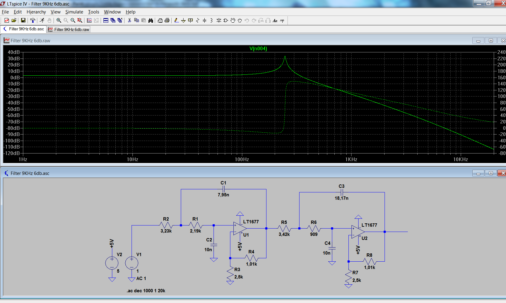

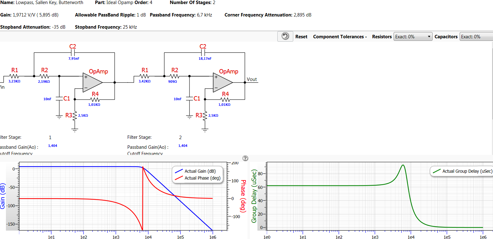

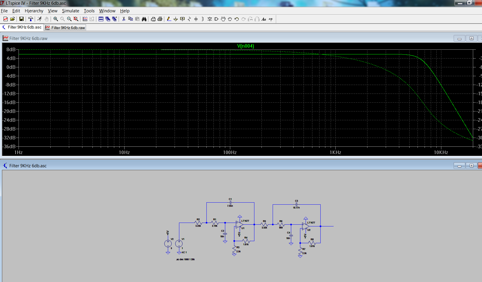

Guten Tag,
ich möchte einen Filter mit Operationsverstärkern bauen. Bzw. einen
Verstärker und einen Filter. Dafür habe ich mir das Tool FilterPro von
Texas Instruments besorgt, und mir den passenden filter erstellt. Dieser
ist auf dem bild im Anhang zu sehen. Dann habe ich diesen in LTSpice zur
Simulation nachgestellt, und das Ergebnis war ein völlig anderes oO
Wie kann das sein?
Grüße
Martin
#2846795
Hallo Martin,
Deine Schaltung würde auch aufgebaut nicht funktionieren, da der
Opamp-Ausgang am unteren Anschlag hängt. Du brauchst eine negative
Versorgungsspannung (-5V) statt Masse am negativen
Operationsverstärker-Versorgungspin. Alternativ die Schaltung auf
Single-Supply umbauen.
Helmut
#2846907
Könnte es nicht auch zusätzlich an der Schreibweise seines Kommas
liegen? Also ich muss bei meiner Version von LTSpice "." oder z.B. "k"
für kilo als Komma eingeben, anstatt ",". Anderenfalls kriege ich
falsche Ergebnisse.
LG Christian

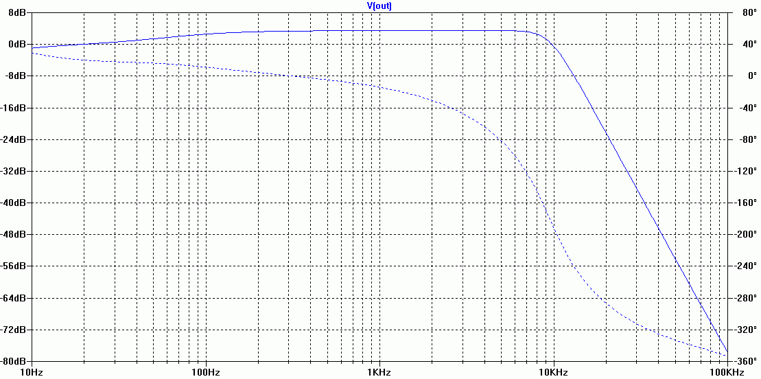

OP #2847028
Ach jungs wat für ich nur ohne euch machen. Jetzt siehts gleich viel
besser aus. Es lag wirklich an den kommas xD wie verrückt. Masse müsste
eigentlich passen da ich nicht negativ verstärken möchte.
Nun schaut es so aus...
Dankee
P.S. Was genau hat es mit der gestrichelten Kurve auf sich?
Grüße
#2847081
ich hatte übersehen, dass deine Quelle 1V Gleichspannung hat. Damit geht
deine Schaltung natürlich auch mit nur +5V Versorgung.
Die gestrichelte Linie ist die Phase. Die kannst du auch ausblenden.
Dazu auf die vertikale Achse auf der rechten Seite klicken und dann im
Dialogfenster ausschalten.

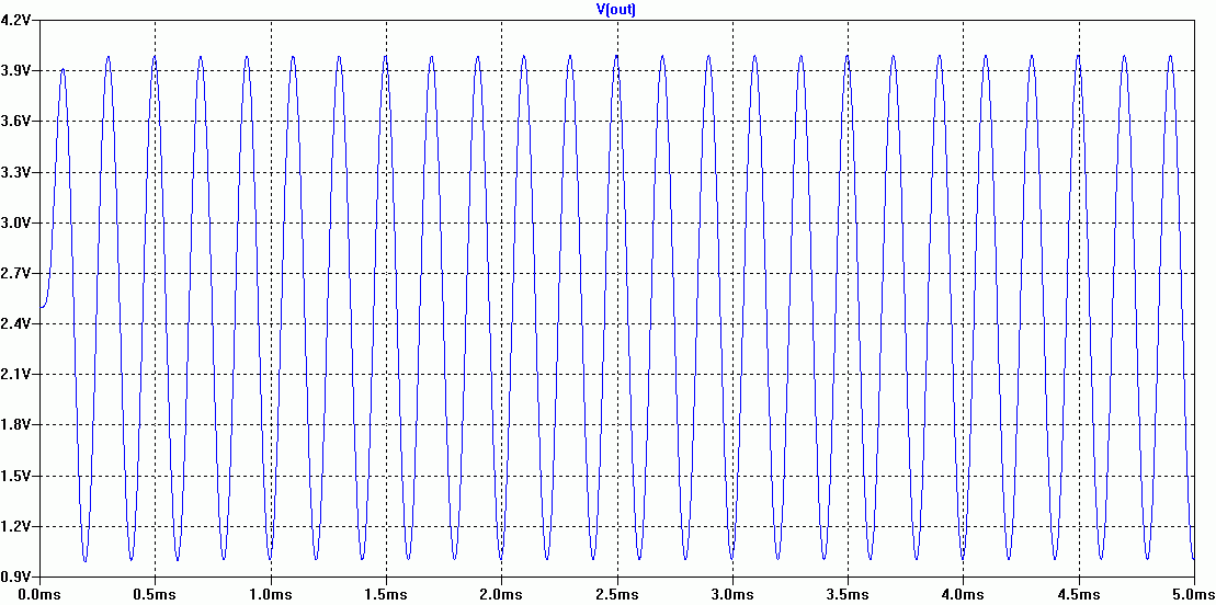

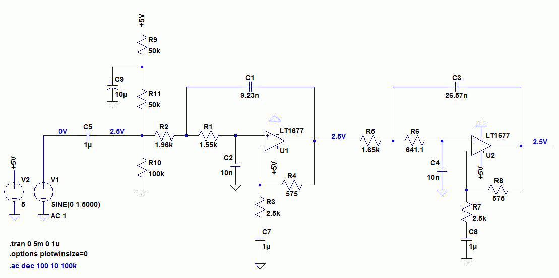

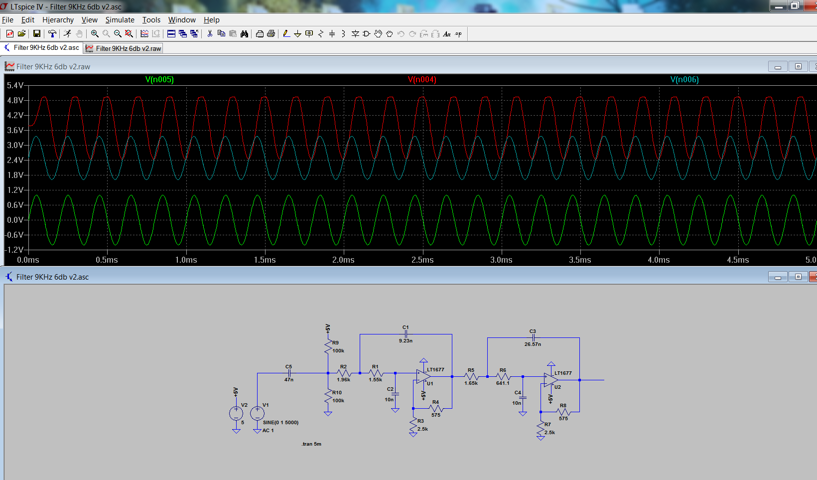

OP #2847122
Ein weiteres Rätsel für die Community. Ich habe jetzt einen
Spannungsteiler vor den Eingang geschaltet, um das Signal auf einen
Mitelwert von 2.5V anzuheben (Türkise Linie). Wenn das Signal jetzt
beide OPs durchlaufen hat, wird der Wert aber immer weiter angehoben oO
(Rote Linie). Wieso tut es das !
Grüße
#2847603
Hallo Martin,
ich habe dir mal die Schaltung so geändert, dass die 2,5V erhalten
bleiben. Den Spannungsteiler am Eingang muss man auch filtern, damit die
Störungen auf dn +5V nicht auf den Eingang kommen.
Den Ausgang habe ich noch "out" genannt".
Helmut
