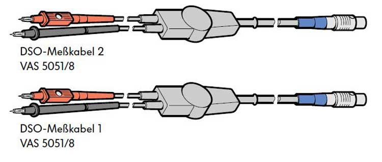

Hallo
Niedergeschlagen und verzweifelt!
Seit Tagen suche ich im Internet nach vernüftigen Tastköpfen für mein
4-kanal  picoscope (1 Mohm, 22pf)! Erfolglos.
Ich bitte jetzt um jegliche Hilfe......
Da ich im KFZ Bereich tätig bin, verwende ich oft  ein Osziloskop bei
der Fehlersuche! Seit paar Monaten arbeite ich mit dem Picoscope. Da der
Osczieingang für einige senzore niederohmig ist, brauche ich jezt neue
Tastköpfe.
Tastköpfe sollen folgendes erfüllen:
- Kabellänge min.2,5 m (1,2 metar länge ist im KFZ Bereich viel zu
wenig)
- Teilerverhältniss - 10:1 oder noch besser 5:1; ( 5 Mohm - ich richte
mich nach Volkswagen VAS 5051B Oscziloskop)
- Signale bis 40Mhz sollen messbar sein
- spannungen bis 200 V
- Tastkopf soll mi 4 mm Buchsen (sichercheits Buchsen) bestuckt sein;
Signal und Masseeingang.
- Aktiv, passiv oder Diff.sonde!!!! Egal
Bitte BITTE um Rat! Was ich machen soll! Kennt jemand wo solche
Tastkopfe zu kaufen sind, oder eine Selbstbau - empfehlung!

Differenztastköpfe wären extrem von Vorteil, wenn man so ein teilweise
schwammiges Massepotential wie im Auto hat.
Der hier ist doch ganz nett:
http://www.testoon.com/product-DE-325-metrix-mtx1032_c-differentiale_prufspitzen.html
und kostet (bei denen) etwas über 500€. Sind außerdem gleich zwei
Kanäle.
Für deine extrem hochohmigen Geschichten da kannst du normale 1:10
Tastköpfe verwenden, die haben intern einen Spannungsteiler verbaut und
belasten die Quelle mit 10MΩ / 1,5pF statt wie das Oszi mit 1MΩ / 15pF.

Das wird schwierig. Ein großes Problem ist erst mal die Kabellänge, da
gibt es nicht so viele Tastköpfe.
Es gibt z.B. den Tastkopf PHV1000-3 von PMK (das -3 steht für 3 Meter).
Das ist allerdings ein 100:1 Tastkopf.
Für diesen Tastkopf gibt es auch einen BNC-Adapter als Zubehör, so dass
man darauf einen Adapter BNC auf 4mm anschließen könnte.
Von Fluke gibt es den VPS212 (10:1) mit 2,5 m, dafür gibt es aber
vermutlich keinen Adapter auf 4mm bzw. BNC.
Du könntest mal bei PMK anfragen, ob die als Sonderanforderung einen
10:1 Tastkopf mit einer größeren Leitungslänge machen können.
Die grobe Methode wäre, an einen Standard-Tastkopf (z.B. den von Fluke)
einfach Laborleitungen mit 4mm Sicherheitsbuchsen anlöten und sorgfältig
isolieren. Das ist vermutlich die schnellste Methode, wie du zum Ziel
kommen wirst.
Oder du schaust dir mal die Produkt-Übersicht der
Testec-Differenz-Tastköpfe an:
testec.de/differential_taster.0.html
Die haben schon von Haus aus 4mm Stecker.
Das sind aktive Differenz-Tastköpfe. Da der Ausgangspegel begrenzt ist,
können die bei 10:1 nur ca. +/- 70V. Die Leitungslänge ist dort nur 90
cm, aber vielleicht kann man das irgendwie verlängern.
