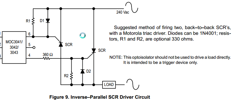

Hallo! Um 220V zu schalten, kann man ja die Schaltung aus dem Datenblatt des MOC3042 nehmen. Ich habe nun eine Lichterkette, die 8.4Watt Leistung aufnimmt (steht drauf). Im Datenblatt habe ich leider keine richtige Angabe gefunden, wieviel Strom durch den kleinen Triac im Optotriac gehen darf. Könnte das nur mit einem MOC3042 klappen, die 8.4W zu schalten? Grüße, Max
Dann gilt die Verlustleistung als Grenze für Dauerbetrieb. Also die 150mW. Macht bei 1-2V Spannung überm Triac weniger als 100mA. Sollte aber für die Lichterkette mit 8W reichen.
Im Datenblatt steht m.W ausdrücklich, dass man das nicht machen soll...

Wo im Datenblatt steht denn das? ICh konnte das auch nach mehrmaligem Lesen nicht finden...
> Könnte das nur mit einem MOC3042 klappen, die 8.4W zu schalten? Ja, es könnte, obwohl im Datenblatt steht daß man es nicht tun soll, 36mA sind mehr als der Haltestrom und weniger als der Maximalstrom, allerdings würde ich einen MOC3062 vorziehen statt des nur für 127V~ US Netze gedachten MOC3042. Allerdings sind Solid State Relais wie PR36MF12YSZF dafür eher gedacht. Bei so geringen Leistungen sind OptoMOS Relais wie AQY216EHA noch besser geeignet, denn die haben keine Mindeststrom. Ob man allerdings wirklich 36mA ansetzen kann, oder ein viel höherer Blindstrom fliesst, ist unklar.
>Wo im Datenblatt steht denn das? ICh konnte das auch nach mehrmaligem >Lesen nicht finden... Ganz nebenbei rechts neben einem der Schaltungsbeispiele ...
Bei ohmschen Lasten kann es klappen, bei induktiven Lasten gehen nicht mal winzige Synchronmotore direkt zu schalten, der externe Triac ist zwingend. Der MOC bleibt sonst auf ewig durchgeschaltet und löscht nicht. Da es im Datenblatt eben auch ausdrücklich steht, kann man sich nicht beschweren. Wenn du auf den ZC Detektor verzichten kannst - die MOC3021/23 haben diese Einschränkung nicht.

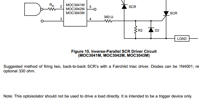

etMax schrieb: > Wo im Datenblatt steht denn das? ICh konnte das auch nach mehrmaligem > Lesen nicht finden... Ich habe Datenblätter von Motorola/Freescale und Fairchild, und in jedem steht das. Die schreiben doch auch nur voneinander ab... :-( Aber immerhin: Isocom und Opto Inc. schreiben das nicht... ;-) http://www.datasheetarchive.com/MOC3042-datasheet.html
Lothar Miller schrieb: > Aber immerhin: Isocom und Opto Inc. schreiben das nicht... ;-) So man denn einen von Isocom oder Opto Inc. bekommt, kann man es ja mal ausprobieren, hehehe. Die Fairchilds und Motorolas jedenfalls weigern sich standhaft, auch nur kleine induktive Lasten ordentlich zu schalten - d.h. anschalten geht noch, aber löschen eben nicht. Ich hab das damals nicht weiter verfolgt, da ein kleiner 1A Triac (Z0109 oder so) und 2 Widerstände leicht hinzuzufügen waren - dann klappts immer.
Matthias Sch. schrieb: > Die Fairchilds und Motorolas jedenfalls weigern > sich standhaft, auch nur kleine induktive Lasten ordentlich zu schalten Hast Du das ohne oder mit Snubber getestet?
Ich habe es nicht ausprobiert. Als Schalttransistor hab ich den Z0107 genommen, der ist auch nicht so groß wie der TIC206 oder sowas. Danke für eure Infos!
Timm Thaler schrieb: >> Die Fairchilds und Motorolas jedenfalls weigern >> sich standhaft, auch nur kleine induktive Lasten ordentlich zu schalten > > Hast Du das ohne oder mit Snubber getestet? Sowohl mit als auch ohne. Ein Oszilloskop kommt dem Grund auch nicht auf die Spur, das sieht alles sauber aus und ohne Spitzen an der falschen Stelle. Testobjekte waren ein 90 Volt 120mm Pabstlüfter (frage nicht, wo ich den herhab, ich weiss es nicht) mit ca. 100mA Stromaufnahme, ein Synchronmotor 220V~ aus einem Waschmaschinentimer und diverses Glühobst für 220 Volt bis 60 Watt. Glühobst geht und schaltet ein und aus, beide Motore jedoch schalten nur ein und nicht wieder aus.
