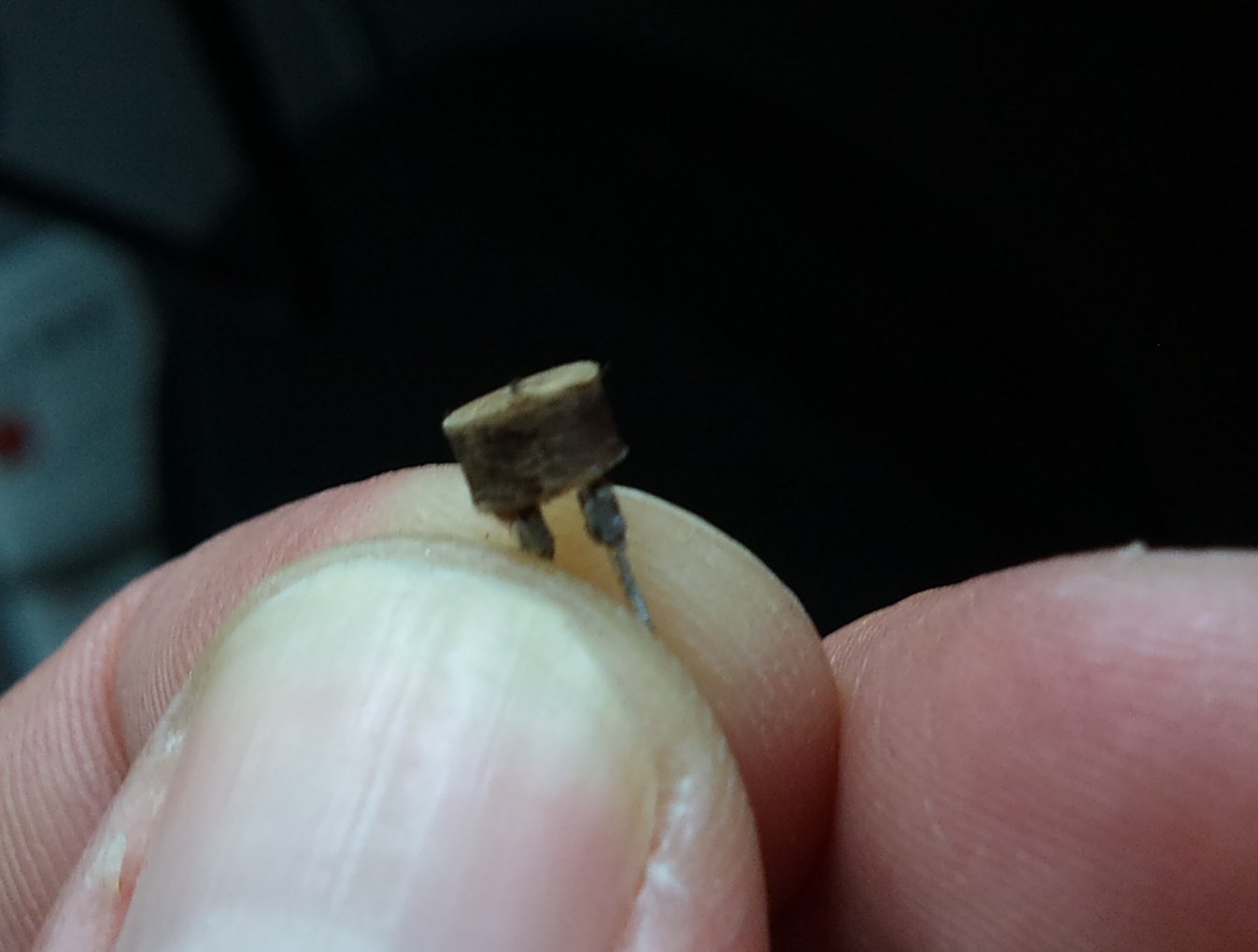

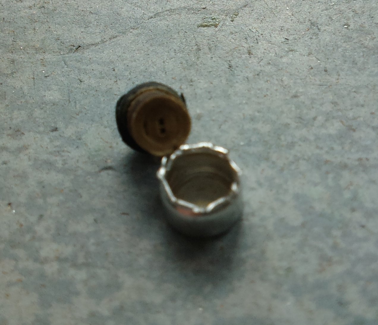

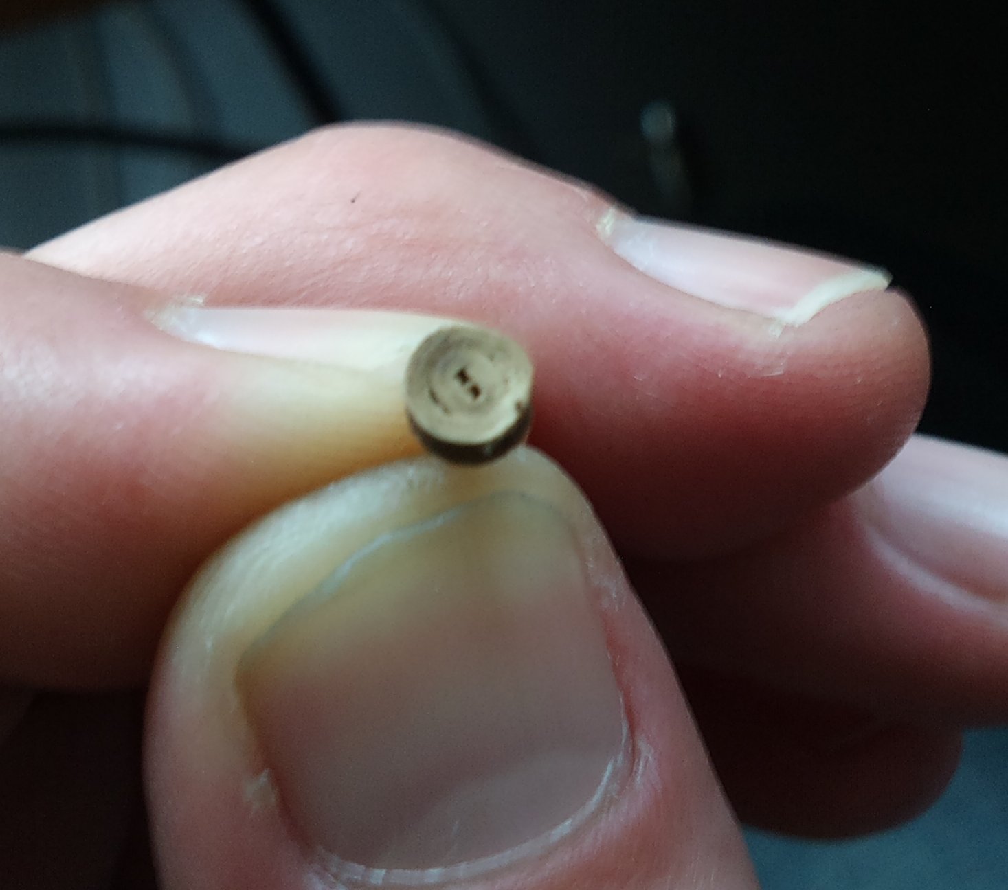

OP #2848490
Update :
Ich habe den Kondi geoeffnet.
Im inneren ein Wickel der aussieht wie aus braunem Papier. Fluessiges
Elektrolyt war keines (mehr) vorhanden, lediglich der "Papier"-wickel
ist noch etwas feucht. Da ich keine Erfahrung diesbezueglich habe weisz
ich nicht ob das normal ist, oder ob der Wickel richtig nass sein
mueszte, was ich aber eigentlich erwarten wuerde.
Euer Senf dazu ?
