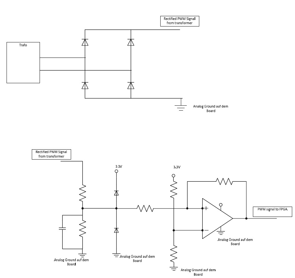

ich stehe gerade vor einem Problem und weiss nicht genau wie ich es
loesen koennte. Vielleicht hat jemand von Euch ein oder zwei Tips fuer
mich, in welche Richtung ich gehen soll.
Folgendes: ich habe ein nach dem Trafo ein gleichgerichtetes Signal,
welches auf einem hohen Potential ist und Potentialspruenge haben kann.
Sekundaerseite eines Trafos fuer ein IGBT Treiber. Das Signal ist
Pulsebreitenmoduliert. Von 0-40V, jedoch auch mit Gleichtacktspannung
ueberlagert, waehrend des Schalten vom IGBT
Ich bracuhe das Signal fuer weitere Verarbeitung fuers FPGA.
Ich habe mir ueberlegt, dass ich das Signal durch Spannungsteiler teile,
und dann mit Schmitt Trigger Flankendetektion mache. Jedoch habe ich
Angst, dass ich dadurch in eine Falle mit Gleichtektspannung reinlaufe,
dass z.B. beim Schalten vom IGBT die Gleichtacktspannung mein Signal
ueberlagert und ich z.B. die Flanke nicht detektieren kann. (Signal wird
angehoben, Gleichanteil)
Anbei die Schaltung wie ich es realisieren wollte.
Hat von Euch Jemand Erfahrung oder Idee wie man dies vermeiden koennte?
Wenn der Gleichspannungsteil stört, nimmt man normalerweise einen HP um
den konstanten Signalanteil anzutrennen. Ein Differenzierglieder wäre
auch eine Möglichkeit.
