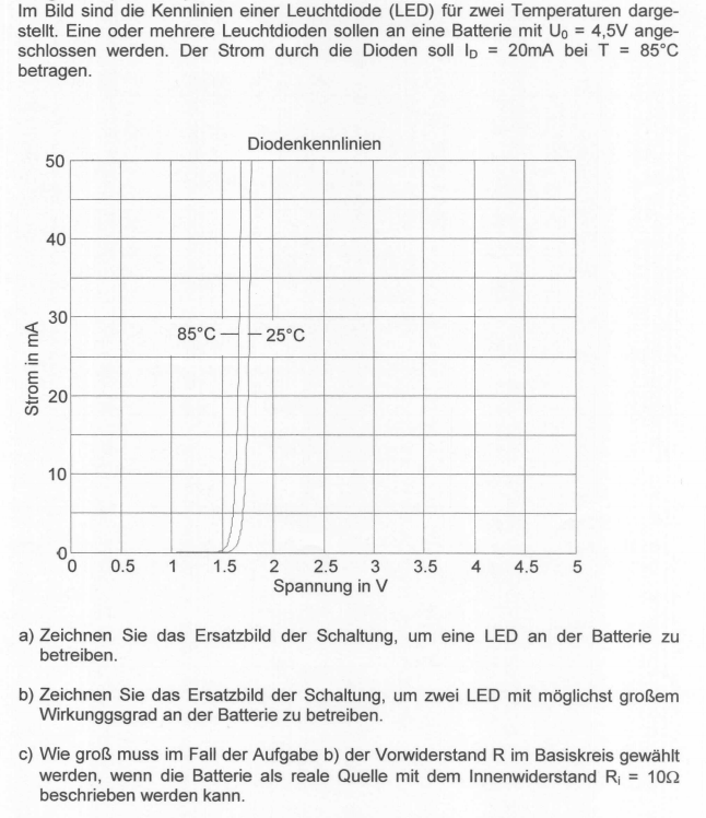

Hallo, habe folgende Aufgabe (Skizze)
also a) ist klar, eine Reihenschaltung aus Vorwiderstand und Leuchtdiode
doch b) verstehe ich nicht..(2 LEDs mit möglichst grossem Wirkungsgrad)
wie kann man eine solche Schaltung aufbauen und was muss man beachten?

Du kannst 2 LEDs entweder in Riehe oder Parallel schalten. Rechne die
Stromaufnahme für beide Fälle bei gleichem LED-Strom aus, und du hast du
Antwort.

Jo, klar. Nur falsch! Denn: bei gleicher Lichtausbeute (2 LEDs mit
20mA), aber doppelter Stromaufnahme, ist für mich die Lösung mit 2
Strängen eher die schlechtere Variante...
Man möchte ja nicht die meiste Energie in zwei Widerständen verbraten.
Deshalb kommt wohl das Wort "Wirkungsgrad" vor. Jetzt sollte der
Groschen aber fallen!

hey danke für Antworten, also wie man Arbeitspunkt für zwei Dioden
parallel oder in Reihe berechnen kann ist mir noch nicht gewiss (( ich
habe die ganze zeit gelernt für eine Diode mit einem Widerstand in Reihe
auszurechen

also, jetzt habe ich rausgelesen dass bei 2 parallelgeschalteten Dioden
Stromwerte durch Diode einfach addiert werden, so entsteht eine neue
Kennlinie.. wie das aber bei Dioden in reihe aussieht konnte ich nicht
finden..

So, und bei der Reihenschaltung addieren sich eben die Spannungen. Wie
es z.B. auch bei Spannungsabfällen zweier Widerstände in Serie wäre. Die
Einzelspannung hast du ja aus der Kennlinie.
Probier einfach mal beide Versionen, Parallel- oder Reihenschaltung.
Dann kommst du schon von selbst drauf, welche Schaltung bei gleicher
Helligkeit die wenigste Energie verbraucht, den besten Wirkungsgrad hat.
Ohmsches Gesetz und Leistung hattet ihr ja sicher schon.

aha, also bei Reihenschaltung wächst die Spannung durch Dioden und Bei
Parallelschaltung fällt sie.. das heisst wohl den grösseren Wirkungsgrad
(Ua/Ue) erziehle ich mit einer Reihenschaltung.. ist das richtig?

Bei Parallelschaltung bleibt die Diodenspannung gleich wie bei einer
einzelnen Diode. Wie bei Reihenschaltung auch der Strom gleich bleibt,
wie bei einer einzelnen Diode.
Denk mal nicht zu kompliziert! Bei Parallelschaltung verdoppelt sich der
Strom auf 40mA, und bei Reihenschaltung verdoppelt sich die im Graphen
abgelesene Spannung bei 20mA.
Du kannst doch zunächst mal grob überschlagen, ohne viel zu rechnen: Bei
der Parallelschaltung fallen am Vorwiderstand ungefähr 3V ab, bei 40mA.
Bei der Reihenschaltung fallen am Vorwiderstand ungefähr 1V ab, bei
20mA.
Also könnte man die Reihenschaltung als besser im Wirkungsgrad vermuten,
oder? Um sicher zu sein, mußt du es aber eben ausrechnen.
Ist der Wirkungsgrad nicht eher Pa/Pe anstatt Ua/Ue?

ah ja stimmt,
dann also
1)Parallelschaltung
Pr=U*I=3V*40mA=0,12 W
Pd=(4,5-3)*40mA=0,06 W
Wirkungsgrad: Pd/Pr=0,06/0,12=0,5
2)Reihenschaltung
Pr=1v*20mA=0,02 W
Pd=(4,5-1)*20mA=0,07 W
Wirkungsgrad: Pd/Pa=0,07/0,02=3,5
3,5 > 0,5
also bei Reihenschaltung Wirkungsgrad besser

Bei der LED und 85°C lese ich aus dem Graphen 1,65V ab. Ein Hundertstel
Ablesefehler sollte auch nicht die große Rolle spielen.
Also, machen wir mal die Serienschaltung: Dann fällt an den LEDs 3,3V
ab. Bei 20mA fällt am Ri der Batterie 0,2V ab. Die Klemmenspannung
beträgt dann 4,3V. Die Differenz zwischen 4,3V und 3,3V ist 1V, die
Spannung, die am Vorwiderstand abfällt. Damit haben wir den
Vorwiderstand: 1V durch 20mA sind 50 Ohm.
Wirkungsgrad: Die LEDs brauchen 3,3V mal 20mA, sind 66mW. Pa. Die
Schaltung hinter der Batterieklemme braucht 4,3V mal 20mA, 86mW. Pa/Pe
sind damit 66/86, ohne daß ich das jetzt rechne, ist auch nicht
verlangt, aber der Wert ist kleiner als 1.

von Florian S. (sirius7)
also Parallelschaltung:
Ud=1,6V die Ströme werden addiert, das heisst Arbeitspunkt liegt bei
40mA (?)
Pd=1,6V*40mA=64mW
am Ri der Batterie fallen dann 10*40mA=0,4V
U=4,5-0,4=4,1V
Pges=4,1*40mA=164 mW
Wirkungsgrad: Pd/Pges=64mA/164mA=0,39
ist das richtig?
> 40mA (?)
Ja.
> Pd=1,6V*40mA=64mW
> U=4,5-0,4=4,1V
Richtig.
Wobei ich für Ud eher 1,65V abgelesen habe. Sehe auch nicht mehr so gut
wie vor 30 Jahren.
Du meinst mW, nicht mA.
> ist das richtig?
Sieht gut aus.
