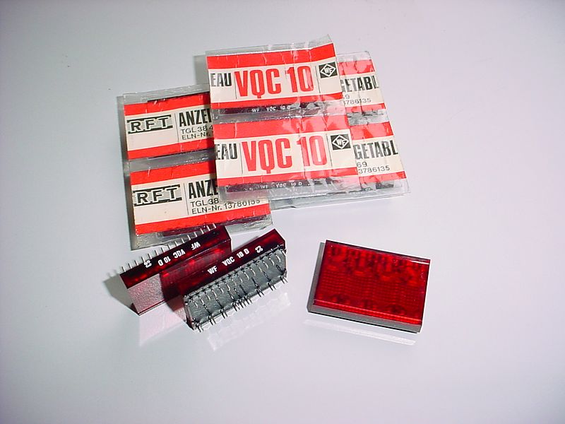

Hallo!
12x VQC10 Matrixanzeigen suchen neue bastelwillige Besitzer.
Alle Anzeigen sind ungenutzt. Der Großteil noch in der
Originalverpackung. Sozusagen NOS ;-)
Preis: 5,- Euro pro Modul.
Versand übernehme ich bei Abnahme von mind. 3 Stück.
Versand erfolgt dann per Warensendung (dauert also etwas).
Wer Interesse hat, bitte PM oder Email an mich.
frdl. Gruß
LK
von Joerg F. (felge1966)
Wenn du Glück hast, sind noch 20% der Anzeigen ganz.
Im Robotrontechnik Forum hat jemand zur Instandsetzung eines Gerätes
einen größeren Posten der Anzeigen geprüft. Dabe sind fast 80%, aus
verschiedenen Quellen nur gelagert, ausgefallen.
Schlussfolgerungen (zitiert aus dem Robotrontechnik-Forum):
- Die Module gehen auch kaputt, wenn sie unbenutzt gelagert wurden.
- Einzelpunktfehler gab es nie, sondern mindestens ganze ausgefallene
Zeilen oder Spalten.
- Also werden die Fehler nicht an den LEDs selbst liegen, sondern auf
dem Weg dorthin.
Gruß Jörg

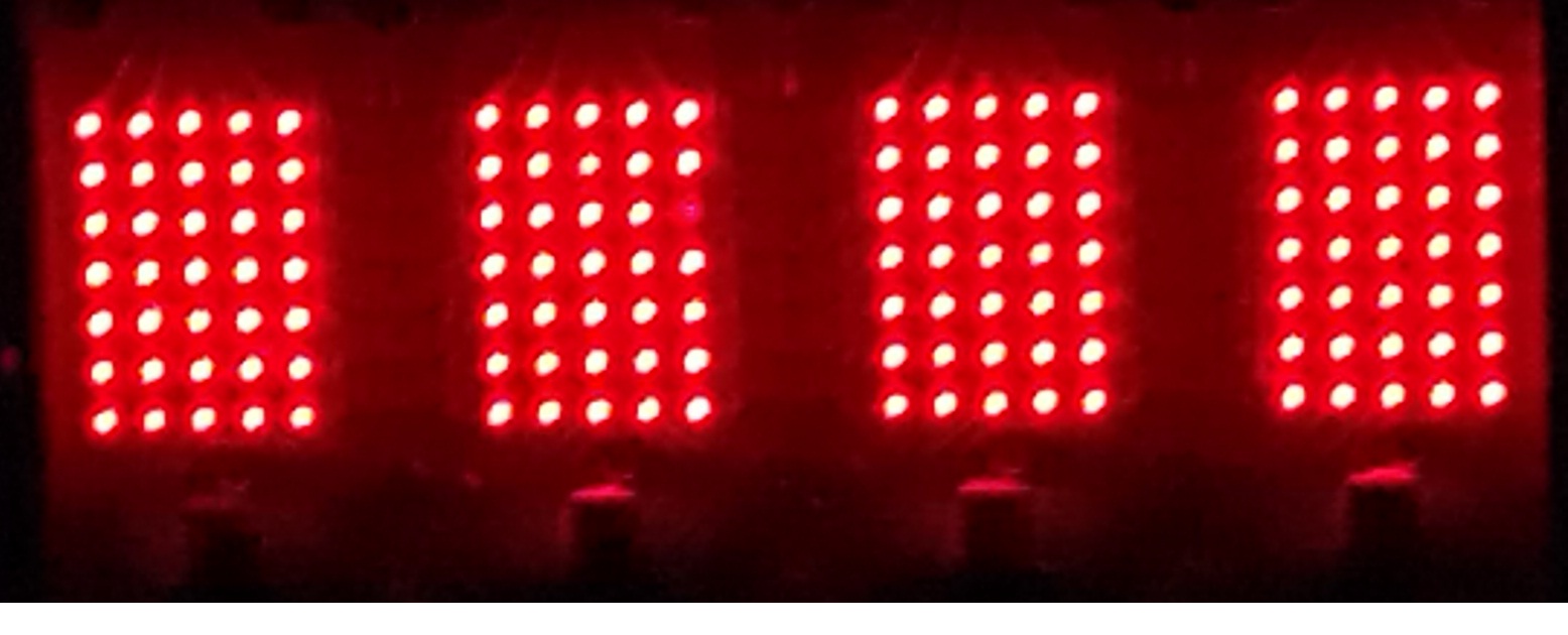

Jörg Wunsch schrieb:
> Für einen Funktionstest müsste es doch folglich genügen, an alle
> Datenleitungen ein "high" (oder "low", was ist aktiv?) zu legen,
> danach einen Taktimpuls an alle Stellen, und dann mit einem pnp-
> Treiber im Tastverhältnis 1:10 die einzelnen Zeilen aktivieren?
Geht noch einfacher.  Man muss die beiden "offiziellen" Massepins (16
und 24) sowie Ucc (14) an ein Lab-Netzteil mit 5 V und einer
sinnvollen Strombegrenzung (~ 100 mA, für alle Fälle) anschließen.  Da
die Logikeingänge LS-TTL-Verhalten zeigen, sind alle Dateneingänge in
diesem Moment high, und die Flipflops übernehmen dieses Signal
zugleich.  Jetzt mit einem Widerstand, der groß genug ist, als dass
selbst eine einzelne LED mit dem Dauerstrom noch nicht durchbrennt
(ich habe 270 Ω genommen), und der mit einer Seite an Ucc hängt, der
Reihe nach die Zeileneingänge antippen, dann muss jeweils eine Zeile
komplett aufleuchten.  (Wenn alle leuchten, teilen sich die ca. 10 mA
natürlich auf 20 Punkte auf, das ist dann ziemlich düster, aber für
einen Test reicht's.)
Zum Kontaktieren habe ich IC-Fassungsleisten einfach draufgedrückt,
damit kann man ohne zu löten mehrere Anzeigen hintereinander testen.
Meine noch vorhandenen VQC10 funktionieren jedenfalls alle.
von H.Joachim S. (crazyhorse)
Na, dass ist doch mal ne einfache Testmöglichkeit :-)
Und von wegen - es gibt doch Pixelfehler.
Werde gleich mal die anderen einstecken.
die anderen 15 sind komplett in Ordnung :-)
