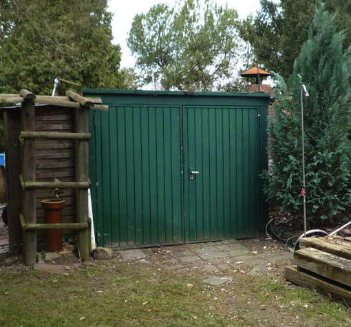

Ich habe mir für meinen Schuppen einen Luftentfeuchter zugelegt, um vor
allem im Herbst und Frühjahr die Luft dadrin ein wenig gesünder zu
bekommen, vor allem für die Elektronikteile, teilweise hatte ich da
90-95% RLF. Nachdem ich jetzt schon eine ganze Weile danach gesucht
habe, bin ich auf widersprüchliche Aussagen gestossen. Die einen sagen,
stell ihn auf den Boden, da feuchte Luft schwerer sei, die anderen
behaupten, wasserdampfgeschwängerte Luft sei leichter (Wasserdampf sei
leichter als Luft) und deswegen stell ihn nach oben.
Also was denn nun? Lieber auf den Boden stellen oder lieber unter die
Decke?
Ich könnte ne Messreihe erstellen, aber vllt. weiss es hier ja einfach
jemand.

Oh, ganz schön was passiert hier, hehehe. Das ist der Luftentfeuchter,
den ich benutze:
http://www.amazon.de/ELRO-DH250-Elro-Luftentfeuchter/dp/B001MTQTFS/ref=sr_1_2?ie=UTF8&qid=1348757563&sr=8-2
Er hat einen kleinen leisen Lüfter und eingebaut (kann man durch die
Schlitze sehen) ist ein Alukühlkörper, an dem das Peltier Element hängt.
Andreas B. schrieb:
> Ein 39€ Peltier Trockner reicht da vielleicht, um die RF von 90 auf 89%
> zu drücken. Du kannst ja mal schauen wieviel Wasser sich da nach 1h
> angesammelt hat.
> Es ist wurscht, wohin Du das Ding stellst. Der Effekt ist gleich Null.
Nö, stimmt nicht. Das im Schuppen angebrachte Hygrometer zeigt einen
deutlichen Trend nach unten und der Behälter füllt sich. Nach einer
langen regnerisch kühlen Nacht wie heute hingen sonst auch schon Tropfen
an der Decke und heute - Fehlanzeige.
Es geht mir auch mehr darum, die RLF unter 80% zu halten, ich will da
drin nicht wohnen, sondern nur Rostansatz verhindern.
Andreas B. schrieb:
> Kleiner Schuppen, angenommen 3x4m, h=2.5m ->30m³
Real sinds hier 2*5m , Höhe ist 2m = 20m³.
Ich seh aber schon, ich muss doch nochmal eine Messreihe in
verschiedenen Positionen machen.

Ein anderer Vorschlag, wie wäre es den Schuppen mit den üblichen
Verdächtigen zu dämmen (isolieren, Dampfsperre und dergleichen).
An sich eine gute Idee, aber leider ist der rundherum so eingebaut und
mit Efeu überwuchert, das das nicht geht. Allerdings werde ich das Dach
im nächsten Jahr mal mit einem Hochbeet bepflanzen, das würde jedenfalls
schon mal 10m² Aussenfläche isolieren und das Klima nivellieren. Im
