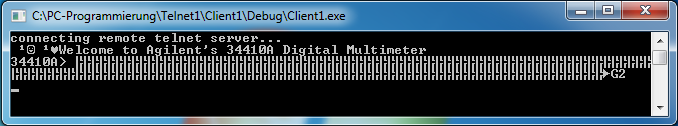

Als halbwegs leidlicher C-, aber ziemlich ahnungsloser C++ Programmierer
dingse ich gerade an einem einfachen Telnet-Client herum.
Nach dem Connect schickt der Server sofort eine Begrüßung zurück -
leider ist aber davor und danach ne Menge Müll dabei. Wo liegt der/die
Fehler?

Gast #2849191
1. Vor strmessage = message sollte message mit '\0' enden. Z.b.
message[answer] = 0;
2. Nach dem Verbindungsaufbau werden bei Telnet zwischen Client und
Server diverse Optionen ausgehandelt. Dazu senden beide Seiten WILL,
WONT, DO, DONT fuer die verschiedenen Optionen bis zur Einigung. Lies
das noch mal in http://www.faqs.org/rfcs/rfc854.html und
http://www.faqs.org/rfcs/rfc855.html nach.
LG, Sebastian

OP #2849335
>Dazu benutzt man Keys ohne passphrase und begrenzt die commandos in der
>authorizedkeys.
Nicht zielführend.
Aaaaaha! Daher auch die Sonderzeichen vor der eigentlichen textuellen
Begrüßung. Danke!
Dann müßte ich die wohl bloß ausblenden?
Wie auch immer. Ich hab den Code (stammt aus nem Tutorial) jetzt am
laufen, allerdings werden nach ein paar Minuten keine Daten mehr an den
Server im Multimeter übertragen... als ob es zu einem Pufferüberlauf
kommt. Muß ich irgendwo zwischendurch Daten abholen oder so ne Art
Quittierung senden? Mülle ich den Socket zu? Wie gesagt, ich hab mitm
schreiben von Netzwerkanwendungen keine und mit VC++ nur sehr wenig
Erfahrung.

Gast #2849653
Warum nimmst du denn den telnet Port?
Das Gerät (Agilent 34410A aus deinem Bild) hat auch ganz normale Sockets
ohne großes Protokoll.
Nachdem was ich in 10 Minuten im Netz gelesen habe, sind das die Ports
5025 oder 5042.
Das kann man aber auch sicher einstellen.
Zum Probieren kannst du auch Putty nehmen. Das kennt Telnet und auch
einen Raw-Mode.
Oder mit netcat von der Kommandozeile zum ausprobieren.
OP #2850196
Mmmhhh ja, das mit 5025 hab ich probiert, aber da stellt sich der Socket
im Moment noch tot. Mit Putty geht's.
Sagen wir mal so: mit dem obigen paar Zeilen funktioniert's. Ich hab
auch nen Source von Agilent in dem der Datenaustausch rein funktional
gesehen nach dem gleichen Arme-Leute-Schema abläuft. Also nix groß
Protokoll, nix DO, DONT, WILL und WONT... und so - allerdings mit Port
5025 statt 5024. Es funktioniert unter Putty sogar(?) der Raw-Mode.
Ich habe jetzt auch meinen Fehler gefunden. Bei jeder Anweisung sendet
der Server die ASCII-Kette "34410A>" zurück. Das geht natürlich nur so
lange gut bis der Empfangspuffer voll ist... Ein Dummy-read hat das
Problem gelöst.

Dann wird das "34410A>" das Prompt sein.
Zur Steuerung von einem Programm aus ist der reine Socket (5025)
wesentlich besser geeignet.
Vor allem weil das Übertragungsende durch ein \r\n angezeigt wird.
Da brauchst du auch nicht mehr die ganzen Sleep in deinem Code.
