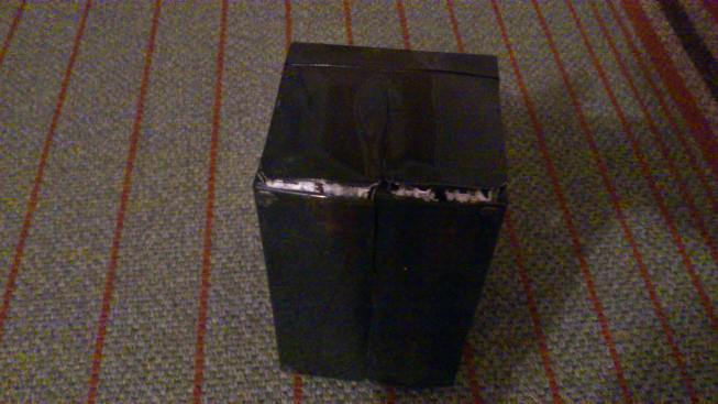

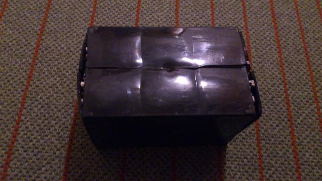

Ich habe zwei alte USV´s (MGE, Baujahr 2001) bei denen ich nun wieder
mal die Akkus gewechseklt habe.
Original waren Panasonic-Akkus drin und die waren nach ca. 6 Jahre
hinüber.
Soweit so gut, von der Laufzeit her auch in Ordnung.
Dann habe ich im Jahr 2007 aus Kostengründen Kung-Long Akkus eingebaut
und diese sind nun nach 5 Jahren hin. Wäre auch kein Thema allerdings
sind die
Kunststoffgehäuse der Akkus aufgeplatzt und man kann die Akku-Innereien
sehen. Ist das normal oder hattet Ihr auch schon derartige Fälle ?
Die Ladespannung der USV liegt bei 27,6V (24V USV) bzw. 41,5V (36V USV),
also eigentlich im üblichen Rahmen von 13,8V je Akku.
Mir gehts jetzt darum zu wissen ob die günstigen Kung-Long Akkus für
diesen Zweck nicht passend sind und ich wieder Panasonic, SSB, Yuasa
oder etwas anderes einbauen soll.

Aufgeplatzt ist schon heftig! Normalerweise haben Bleigelakkus
Überdruckventile für solche Fälle.
Da muss also ganzschön was im argen sein.
Und die Elektronik hat davon nichts mitbekommen oder einen Fehler
angezeigt?
Grüße, Nico

Klingt nach Akkuüberladung.
Wenn der dann gast und beim Akku ein Sicherheitsventil wegoptimiert
(gespart) wurde, kann das Gehäuse drunter leiden.

Dicke Backen kommen öfter vor. 5 Jahre sind eine lange Zeit. Du solltest
wenigstens regelmäßig mal nachsehen wenn Du schon das Geld für den
Tausch sparen willst. Allerdings kann ein neuer Akku für 100€ billiger
sein, als 100 Leuten eine Stunde Lohn für nix zu zahlen.

Also es waren die Kung-Long Bleigel-Akkus die auch Reichelt im Angebot
hat.
12V / 7,2Ah.
Die Ladespannung habe ich damals sowie auch diesesmal nachgemessen und
war in Ordnung. Messgerät war neu und kalibriert.
Diese Akkus haben sowas wie ein Überdruckventil, werden aber auf der
Seite liegend eingebaut. (nicht überkopf)
Dicke Backen hatten auch schon mal Panasonic und SSB Akkus aber
Gehäuseplatzer hatte ich noch nie.
Habe vorher die billigen Kung-Longs aber noch nie im Einsatz.
Vor allem komisch da es bei zwei unabhängig voneinander, an
verschiedenen Orten im Einsatz befindlichen USV´s war. Beide mit neuen
Kung-Long Akkus ausgerüstet.

ich hatte beruflich mit Akkus zu tun. Das waren auch Bleigel-Akkus.
Diese sind z.B. in Brandmeldeanlagen verbaut und mussten nach 4 Jahren
immer gewechselt werden (wg. Ausfallsicherheit, Vorschriften halt ...).
Die "alten" Akkus waren meistens alle in Ordnung. Allerdings hatten wir
mal billig-Akkus der Firma "Sun" verbaut, und die platzten teilweise
schon nach 2 Jahren (obwohl VDS-zertifiziert).
Ich würde mir bei den King-Long-Teilen keine großen Gedanken machen.
Neue rein und fertig. Ich will jezt keine Schleichwerbung machen, aber
Yuasa oder Panasonic kann ich empfehlen.

Ich habe beruflich auch ne Menge Bleigel Akkus in USVs(u.a. MGE) die ich
regelmässig überprüfe,
meine Erfahrung:
dicke Backen machen fast alle wenn ihr Ende gekommen ist(3-6Jahre)
manchmal werden sie auch heiss und fangen an verkokelt zu stinken
zusammengeschweisste Akkupacks kommen auch schonmal vor
geplatzte Gehäuse sind ebenfals nicht ausergewöhnliches.
