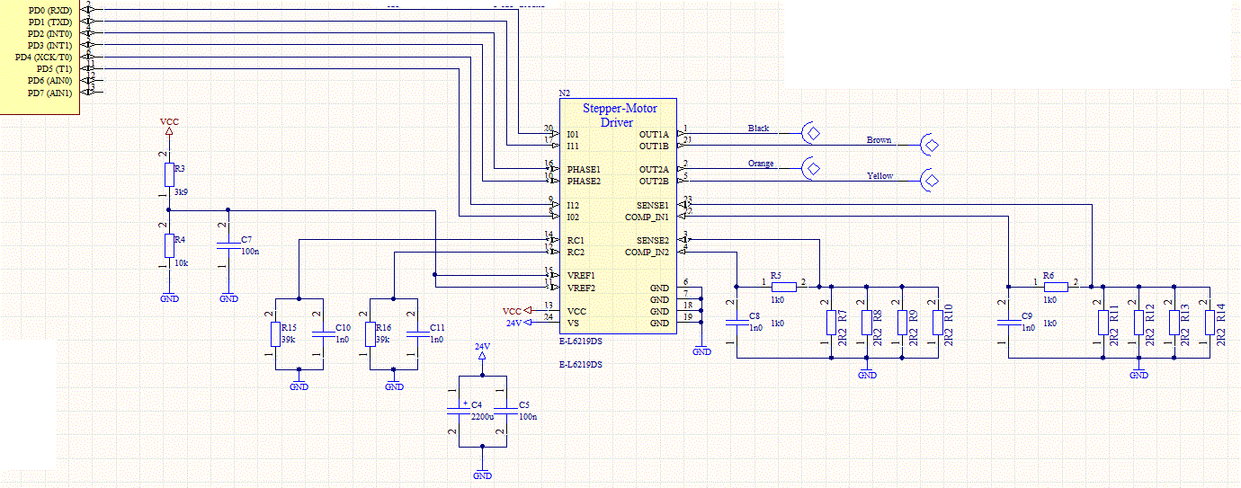

ich versuche vergeblich mit einem AtMega8 über einen L6219 einen
bipolaren Schrittmotor im Vollschritt zu steuern.

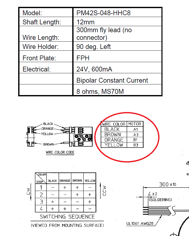

Die Schaltung entspricht dem Logikplan (s. Anlage) und die
Dimensionierung der Bauteile sollte zu dem von mir verwendeten Motor (s.
Anlage) passen, da ein mir bekannter Entwickler die Variante Motor <->
L6219 auch so in seinen Produkten verwendet.

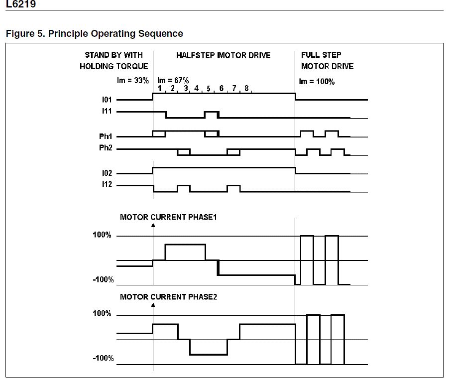

Die Funktionstabelle (s. Anlage) habe ich für den Vollschritt in
Assembler folgendermaßen umgesetzt.

  ldi r16, 0x18 ; Schrittzahl definieren (0x18 = 24 Schritte)
MotorLoopVw: ; Drehen vorwärts
  ; FULL STEP 1 I01 | I11 | Ph1 | Ph2 | I02 | I12
  ;            LOW  |LOW  |LOW  |LOW  |LOW |LOW
  ldi r21, 0x00
  out portb, r21
  out portd, r21
  rcall wait
  ; FULL STEP 2 I01 | I11 | Ph1 | Ph2 | I02 | I12
  ;            LOW  |LOW  |HIGH |LOW  |LOW  |LOW
  ldi r21, 0x04
  out portb, r21
  out portd, r21
  rcall wait
  ; FULL STEP 3 I01 | I11 | Ph1 | Ph2 | I02 | I12
  ;            LOW  |LOW  |HIGH |HIGH |LOW  |LOW
  ldi r21, 0x0C
  out portb, r21
  out portd, r21
  rcall wait
  ; FULL STEP 4 I01 | I11 | Ph1 | Ph2 | I02 | I12
  ;            LOW  |LOW  |LOW  |HIGH |LOW  |LOW
  ldi r21, 0x08
  out portb, r21
  out portd, r21
  rcall wait

Am Port B prüfe ich mit Hilfe von LED’s die Schaltfolge der Pins, Port D
schaltet den Motortreiber. Leider macht der Motor keinen Mucks, obwohl
die LED’S sich entsprechend der Schaltfolge verhalten. Den Motor habe
entsprechend des Schaltplans geschaltet. Zwischen Braun und Schwarz,
bzw. Gelb und Orange messe ich 7 Ohm. Die Spannungen am L6219 sind alle
vorhanden, am Port 11 und 15 liegen über den Spannungsteiler 3,5 Volt
an. Der Mikrokontroller ist auf einem Evaluierungsplatine stabil
verankert, die Schaltung aus dem Logikplan habe ich auf einem Steckbrett
gesteckt.
Ich bin mittlerweile ratlos und hoffe, dass Euch noch was auffällt.

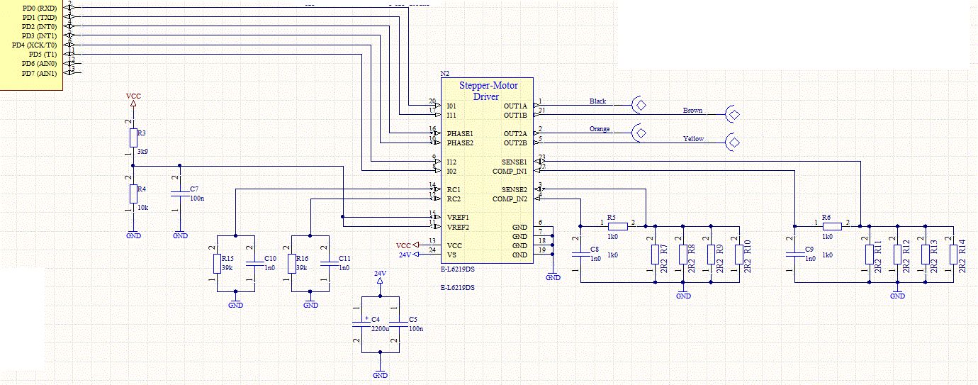

(Firma: mechapro GmbH) Persönliche Seite #2851652
Ich würde zunächst mal schauen, ob der Motor ein spürbares Haltemoment
entwickelt. Ein Bild der Platine bzw. des Aufbaus wäre für weitere Tipps
hilfreich.

(Firma: mechapro GmbH) Persönliche Seite #2851699
Ja, z.B. Falls der uC gesockelt ist könntest du den auch erstmal
entfernen, und die Leitungen hart auf Masse oder +5V ziehen. Dann
könntest du auch die Schrittsequenz manuell durchsteppen. Du brauchst ja
erstmal nur die beiden Phase-Lines, die anderen 4 Leitungen können alle
auf Masse bleiben.

Gast #2852046
ich habe heute nochmal den L6219-Teil der Schaltung komplett neu
gesteckt und siehe da, die Schaltung funktioniert doch.
War mal wieder ein blöder Verdrahtungsfehler, aber zum optimieren der
Arbeitspunkte ist man halt manchmal auf das Steckboard angewiesen....
Sorry, war nur falscher Alarm.
