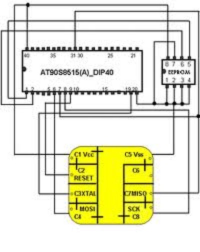

Suche jemanden der mir ein kleines Programm in Bascom schreibt.
Ich habe eine Funcard 4(AT90S8515+24LC256))und möchte mit SERIN,SEROUT,
Daten einlesen und ausgeben bzw. einlesen in den seriellen Eeprom
schreiben,von dort wieder auslesen und über SEROUT wieder ausgeben.
Da ich jetzt schon sehr lange an dem Problem sitze und in keinster
Weise weiterkomme,bin ich gerne bereit 15€ für ein kleines
Beispielprogramm zu bezahlen.

SERIN,SEROUT passen nicht auf I2C-EEPROM, sondern nur auf UART,
für das EEPROM brauchst Du die I2C-Befehle I2CStart, I2CStop, I2CRbyte,
I2CWByte.

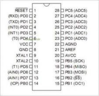

Eine kurze frage noch:
Ist es richtig wenn ich für
SEROUT PortB 4 (Pin 18)
SERIN  PortB 3 (Pin 17)
nehme?
Nochmals herzlichen Dank!!!

Wo Du Serout und Serin hin legst bleibt Dir überlassen, ist ne Software
UART, die kann überall liegen.
Warum nicht die Hardwareuart verwenden auf Pin2 RX und Pin3 TX?
Spart Codegröße und das Programm muss nicht Warteschleifen machen bis
die lahme Software-UART fertig ist.

Du hast doch den Kram vor einigen Wochen schon durch diverse Foren
gepostet. Und damals hab' ich Dir gesagt, dass unter der Voraussetzung
dass der Schaltplan richtig ist, es nicht ohne weiteres mit Bascom
möglich ist das EEProm anzusprechen, da die Soft-I2C externe Pullups
benötigt. Wenn's denn gehen soll, benötigt das eine modifizierte
I2C-Lib.
Denkst Du, man muss nur mit dem Kopf oft genug Gegend die Wand laufen
und dann klappt's schon ?

MWS schrieb:
>  genug Gegend die
Doofe Autokorrektur...
Oliver J. schrieb:
> I2C braucht aber immer Pullups und nicht nur wenn man es in Software
> implementiert. Ich hab noch keinen Controller gesehen, der intern
> passende Pullups hatte.
Für einfache Sachen, also z.B. die Anbindung einer RTC oder eines
EEProms über 'ne kurze Verbindung gehen die internen Pullups, ggf. den
I2C-Clock zurücknehmen. Aber einfach die Pullups einzuschalten geht eben
nur an der HW-I2C.
Bei der Soft-I2C, wie sie für obige Schaltung notwendig wäre, geht das
über den Umweg einer modifizierten Lib. Etwas unsauber zwar, aber es
geht, hab' das für 'ne RTC schon mal gemacht.
Und dem TO hab' ich das auch schon alles im Detail erklärt, aber der
denkt halt, man kann die Realität ignorieren.
