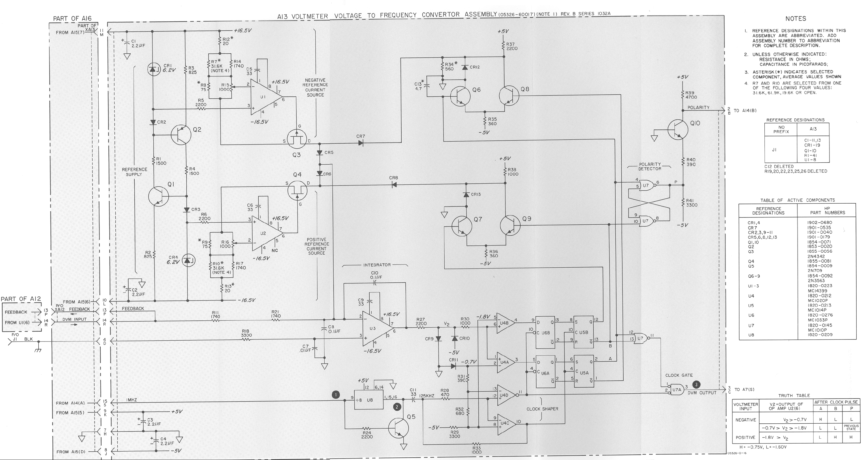

N'Abend miteinander,
zur Reparatur der Voltmeter-Assembly meines HP 5326B Frequenzzählers
suche ich folgende ICs:
1 x MC1014P (Dual R-S Flip-Flop - Positive Clock)
1 x MC1033P (Dual R-S Flip-Flop - Single Rail, Negative Clock)
und eventuell einen Signetics N8826N, wobei meine Hoffnung das dieses IC
noch jemand hat doch sehr gering ist.
Falls zudem noch jemand einige LM301 Operationsverstärker im ollen
Metallgehäuse hat, würde ich die auch noch nehmen.
Falls da noch jemand Reste in seinen Archiven liegen hat und mir diese
gegen einen kleinen Obulus überlassen würde (gerne auch mehr als nur
jeweils einen), so würde ich mich über eine Nachricht freuen.

OP #5444335
Volker S. schrieb:
> heißt der Signetics wirklich N8826N?
> Was steht denn noch drauf?
> Was steht im Manual, falls Du es hast?
Uff, der Ursprungspost ist von 2012 es ist also schon 6 Jahre her das
ich mich mit dem Gerät befasst habe aber ich hab nochmal nachgeschaut.
Ich liege so wie es aussieht mit dem Signetics tatsächlich falsch, laut
Stückliste trägt das IC die HP Teilenummer 1820-0209. Ich hatte damals
in einer alten HP Crossliste nachgeschaut was das IC denn sein soll -
und was soll ich sagen, ich habe mich wohl verguckt und den 1820-0208 in
der Liste fälschlicherweise als 1820-0209 aus der Crossliste
identifiziert.
Damit habe ich keine Ahnung was der 0209 denn wirklich ist, auf dem IC
ist nur die HP-Bezeichung aufgestempelt. Hätte mir eigentlich früher
auffallen müssen weil im Schaltplan die Pins bis 16 gezählt werden, der
Signetics aber nur 14 Pins hat. Ist also offensichtlich ein anderes
Bauteil.
Was der Schaltplan verrät ist das es sich bei dem IC um einen Teiler
handelt, er konvertiert eine Eingangsfrequez von 1 Mhz runter auf 125Khz
- also teilt er duch 8.
Pin 9 ist der Eingang, Pin 1, 15 und 16 werden als Ausgang verwendet.
Pin 6 und 14 liegen auf Masse, Pin 12 auf +5V. Jemand ne Idee was das
sein könnte?
Den Schaltplan habe ich Angehängt, das Gerät zeigt grunsätzlich immer
12,5V (passend zu den 125 khz), die Polarität passt zur
Eingangsspannung.
Ich müsste wohl tatsächlich an dem Gerät nochmal rummessen, leider habe
ich heute nicht mehr so viel Zeit wie damals wobei mein damaliges Scope
die Fehlersuche auch eher zur Rästelei gemacht hat - daher suchte ich
auch soviele Teile. Lies sich einfach nicht sinnig eingrenzen. :-(
