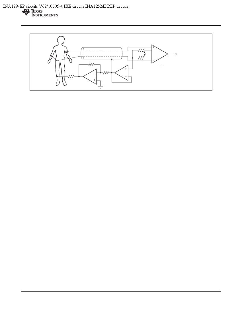

Ich beschäftige mich gerade mit Operationsverstärkern.
Mit Instrumentenverstärker für EMG/ECG um genau zu sein.
Bis jetzt komme ich ganz gut klar , nur die Schaltung bzg der
ReferenzElektrode ist mir noch ein wenig unklar.
So weit ich das erkenne ist an den Ausgängen 1/8 (Gain) der Anschluss
für die Referenz welche erst durch einen ImpendanzWandler läuft und dann
durch einen normal.Verstärker.Warum macht man das so ? Ich habe auch
schon Schaltungen gesehen wo man die Referenz direkt abgreift.Was etwas
verwirrt ist das die OPs auf den ersten Blick in die verkehrte Richtung
zeigen , wir messen doch eine Spannung/Potential an der Ref.Elektrode.
Vieleicht kennt sich einer von euch besser damit aus und könnte mir kurz
erklären warum man das so macht bzw worin die Vorteile/Nachteile liegen.
mfg
James
Bei dem Instrumentenverstärker (ganz rechts) hast du in der mitte der
beiden GAIN-Widerstände den Mittelwert der Eingangsspannungen. Über den
Buffer wird zunächst der Leitungsschirm aktiv getrieben (mit minimal
möglicher Spannungsdifferenz zum Messsignal). Der 3. Verstärker legt das
Bezugspotential des Körpers fest.

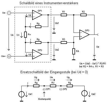

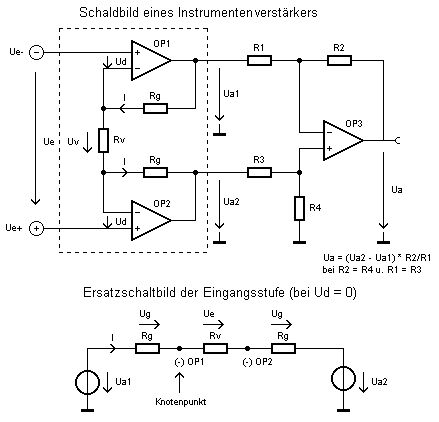

Das mit der Mittelspannung verstehe ich soweit.
Hier auf diesem Bild ist es schön erklärt.
Was ich nicht verstehe ist in wie die Referenz sich auf das
eigendl.Signal auswirkt , bzw warum man das über die GAIN Eingänge macht
