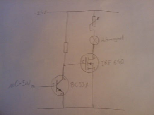

Hab leider ein kleines Problem mit dieser einfachen Schaltung.
Sie funktioniert nicht ganz so wie ich will, leider fließt über den
Hubmagnet bevor ich überhaupt eingeschalten habe schon ein kleiner Strom
ca. 10-15mA (wenn ich mich jetzt nicht Irre).
Aufgabenstellung ist es den oben genannten Strom zu verhindern so gut es
geht, und den Strom der aus dem uC kommt, auch so klein wie nur
irgentmöglich zu halten.
Edit: Widerstand der ober dem BC337 ist habe ich 1,5k genommen (hatte
ich grad da)
Poti vorerst kann das Poti noch vernachlässigt werden, wird später zu
Spannungsregelung gebraucht -> für den Hubmagnet (12-22V)
24V DC als Versorgung
5V als Signal aus uC
BC337 und IRF640 möchte ich wenn möglich nicht verändern.
Sorry für die schlechte Bild Quali.
von Dietrich L. (dietrichl)
Du brauchst:
1. einen Vorwiderstand  an der Basis
2. eine Freilaufdiode parallel zum Magneten
Bei 1. geht höchsten der µC kaputt, jedenfalls wird er überlastet.
Bei 2. geht beim Abschalten der FET kaputt. Das ist bei Dir vermutlich
schon passiert, daher der hohe Reststrom.
Ansonsten müsste die Schaltung funktionieren.
Gruß Dietrich

Michael schrieb:
> Okay danke für die schnelle Antwort, ja aus dem µC bekomm ich maximal
> 50mA raus deshalb hab ich auch den BC337 davor geschalten weil der
> IRF640 würde 58mA aus dem µC ziehen.
Wo hast Du die 58mA her? Der IRF640 ist ein MOSFET, der braucht keinen
Strom am Eingang. Nur beim Umschalten braucht er Strom, um die
Gate-Kapazität zu laden bzw. zu entladen. Wenn Du also nur selten
schaltest, ist der mittlere Strom sehr gering.
Aber den FET direkt mit dem µC ansteuern geht nicht, da die 5V nicht
ausreichen, diesen FET sicher durchzuschalten. Direkt ginge es
allerdings mit einem Logic-Level MOSFET.
> Als Basiswiderstand reicht normal ein kleiner ca. 100-200 Ohm.
So klein muss er nicht sein. Ich würde z.B. 1k oder größer nehmen -
hängt auch vom Widerstand am Kollektor ab.
> An eine Schutzdiode hatte ich auch schon gedacht.
Nicht nur daran denken! Die ist zwingend notwendig!
Hinweis:
Der von Dir gewählte Kollektorwiderstand von 1,5k verheizt ca. 0,4 Watt.
Je nach Größe des verwendeten Typs: wundere Dich nicht, wenn er warm
oder heiß wird. Ggf. nimm einen größeren Wert (der Wert ist in erste
Linie nur für die Einschaltgeschwindigkeit verantwortlich).
Gruß Dietrich
von Alexander S. (esko) Benutzerseite
Der BC337 ist eher dafür da, die Spannung am Gate zu erhöhen. Dieser
Mosfet schaltet mit 5V noch nicht ganz durch, dadurch wird er wärmer als
nötig.
> weil der IRF640 würde 58mA aus dem µC ziehen.
Wenn er das tun würde, wäre er kaputt.
Das ist zu klein. Eher 1-10 kΩ.
Dietrich L. schrieb:
> Du brauchst:
3. Einen Widerstand 1,5 kΩ zwischen Gate des Mosfets und Kollektor des
NPNs.
Die Spannung von 24V zerstört den Mosfet, er hält maximal 20 V aus.

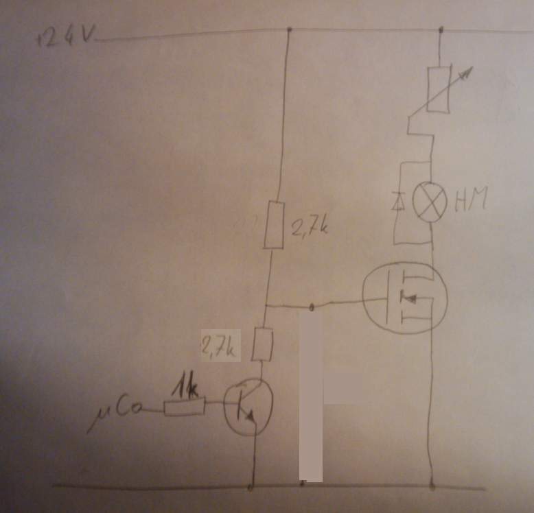

von Michael (Gast)
So hier die Schaltung!
die 2 x 2,7k sind also dafür das maximal 12V an Gate kommen oder?
von Michael (Gast)
Diode gehört andersrum oder?
Sry für die teilweise blöden Fragen, bin noch am herumbasteln und
lernen.
Fehler: wenn BC337 durchschaltet, ist die Spannung am Gate nicht 0V
sondern 6,3V, d.h. der FET sperrt nicht.
Der Widerstand 1,5k muss zwischen Kollektor und Gate, und der Kollektor
ist an den 2 2,7k-Widerständen angeschlossen. Du musst also in Deiner
Schaltung "Kollektor" und "Gate" tauschen.
Ja.
Nein! Sie ist richtig.
Gruß Dietrich
Die Diode ist richtig, aber die Widerstände waren falsch.
Wenn der NPN-Transistor jetzt einschaltet, liegen 1/2 * 24 V = 12 V
am Gate des Mosfets. Du kannst auch beide Widerstände noch größer
machen. Aber sie müssen gleich sein, damit am Mosfet die Hälfte von 24 V
anliegt.
Das geht jetzt aber voll daneben :-((
..und der FET ist eingeschaltet.
Und was ist, wenn der NPN-Transitor ausgeschaltet ist? Dann hast Du 24V
am Gate, und der FET kann kaputt gehen! Wenn er das überlebt, ist er
aber immer noch eingeschaltet!
Du brauchst:
- wenn NPN-Transistor eingeschaltet ist 0V am Gate
- wenn NPN-Transistor ausgeschaltet ist 12V am Gate
Es gilt also immer noch:
> Du musst also in Deiner Schaltung "Kollektor" und "Gate" tauschen.
Gruß Dietrich

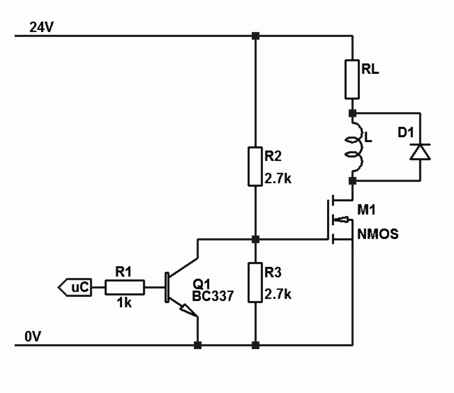

Stimmt, da lag ich falsch. Im Anhang noch einmal die korrigierte
Version. Ohne den 1,5kΩ Schutzwiderstand. Den kannst du so einbauen wie
von Dietrich geschrieben.

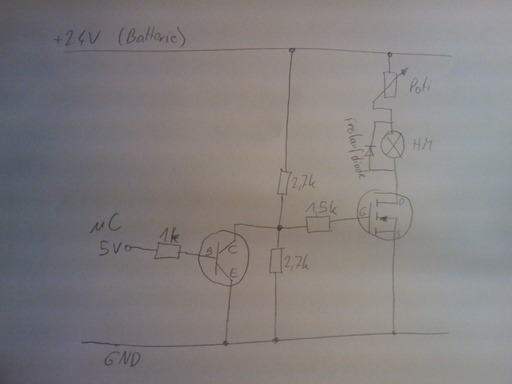

von Michael (Gast)
So nochmal schnell gezeichnet.
von Michael (Gast)
Is die Schaltung jetzt so Richtig?
Ja.

von HildeK (Gast)
Ja, sie ist nicht falsch, aber auch nicht perfekt.
Der Basisvorwiderstand ist unnötig klein gewählt. Schließlich hat der
NPN mehrere 10 als Stromverstärkungsfaktor und muss nur die 2k7 bedienen
- also rund 10mA. Dazu reichen an der Basis locker 500µA - spart Strom.
Die 1k5 sind imho überflüssig, aber sie schaden auch nicht.
Was hast du dir denn als Poti ausgesucht. Wenn du den IRF640 deshalb
gewählt hast, weil er mehr als 10A kann, dann wirst du dich nach der
Suche nach einem Poti für einen ähnlichen Strom etwas schwer tun ...
Was hat denn der Hubmagnet für Anschlussdaten?
von Michael (Gast)
Also Basiswiderstand kann ich ja noch erhöhen.
Zum Hubmagneten: 12V sind mal Grundspannung, aber da man solche Magneten
übersteuern kann, damit sie mehr Kraft haben hab ich davor ein Poti
geschalten das von 12-24V die Spannung zum Magneten regelt.
Der Magnet zieht bei 12V ca. 310mA
                     24V ca. 600-700mA
Da ich die Schaltung 5 mal brauche und noch nicht genau weis welche
Kraft sie an der Stelle haben müssen, und ich das später genau
einstellen will um die Magneten nicht unnötig zu überbestrommen, dachte
ich ein Poti würde passen.

von Michael M. (michaelm)
..ich persönlich würde das Gate des PMosFet mit einer Z-Diode gegen GND
schützen und dafür den unteren 2k7 weglassen...
von Christian S. (christianstr)
Warum? Spannungstechnisch hat er am Gate noch ziemlich viel Platz nach
oben, und wenn ihn die Verlustleistung durch nicht allzu steile Flanken
nicht stört, ists doch in Ordnung :)
@ Christian: War nur als weitere Möglichkeit gedacht; der T.O. wollte ja
noch lernen....
Natürlich kostet eine ZF12 im Vergleich zum R schon ein Vermögen... ;-)
Gruß Michael
> noch lernen....
> Gruß Michael
Stimmt, da hast du recht :)
Tja, der ganze Kram kostet schon eine Menge ;) Er muss dann nur noch
dran denken, dass er den Vorwiderstand ändern muss, wenn er eine Z-Diode
benutzen möchte, habs jetzt nicht nachgerechnet, aber ich glaub, das
kommt nicht mehr hin ;)
I = 4,4mA, P = 53mW.. passt scho'...
