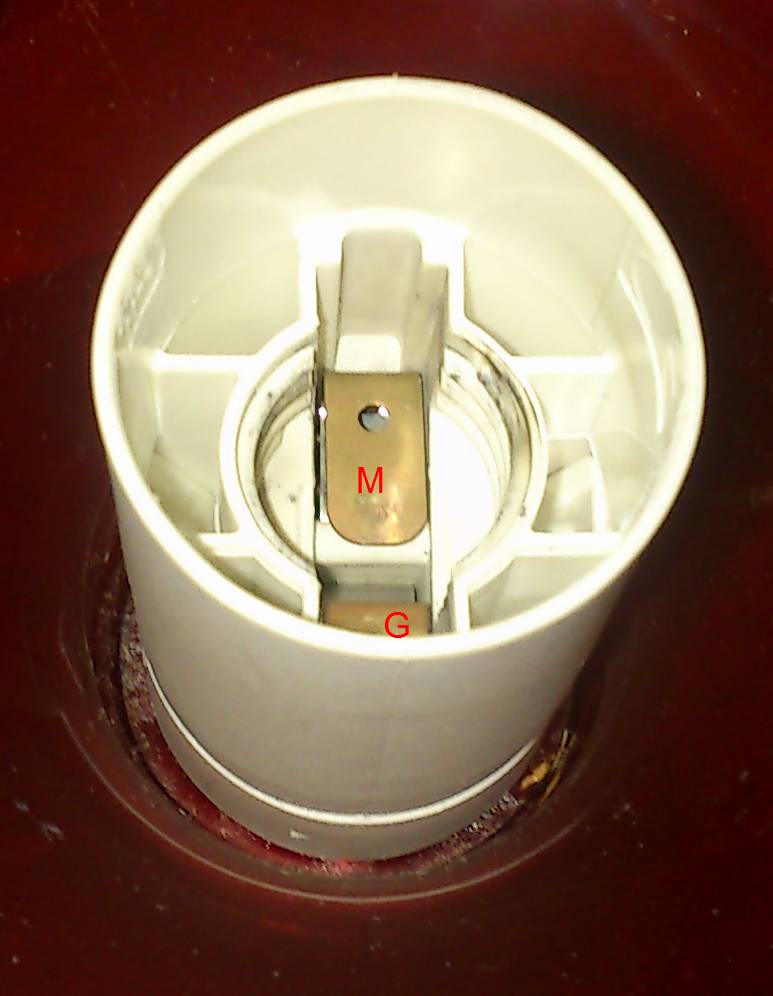

Bei den üblichen E27 Fassungen kann dann auch bei ausgeschalteter Lampe
das Gewinde an 230V Phase liegen.
Es gibt sicher mehr als einen, der dann beim Lampenwechsel schon eine
gewischt bekam.
Nun gibt es auch Lampensockel, die erst Kontakt ans Gewinde bringen,
wenn die Lampe schon fast ganz eingeschraubt ist, und zu der Zeit das
Gewinde schon durch einen Plastikkragen vor Berührung geschützt ist. Mit
so einem Sockel sieht die Kombination einpoliger Ausschalter schon
erträglicher aus.

MaWin schrieb:> Bei den üblichen E27 Fassungen kann dann auch bei ausgeschalteter Lampe> das Gewinde an 230V Phase liegen.
Du hast vermutlich lange nicht mehr in eine Fassung hineingesehen. Das
ist schon seit vielen Jahren nicht mehr üblich. Gewinde und Kontakt sind
getrennt. Im Übrigen haben die wenigsten Leute derartige Wurstfinger,
dass sie nicht an den Mittenkontakt kommen können.
Bist du da sicher?
Ich kenne es so: Bei einer fest verkabelten Lampe ist die Phase
geschaltet und immer am Mittelkontakt. Am Gewinde liegt der
Neutralleiter.
Bei Lampen mit Stecker ist das Gewinde geschaltet. Somit ist, wenn die
Lampe aus ist, das Gewinde spannungsfrei.

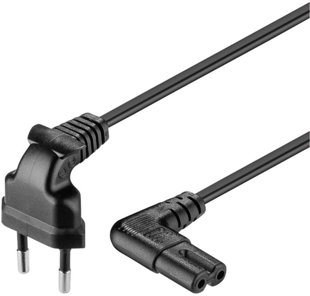

>> Bei Lampen mit Stecker ist das Gewinde geschaltet.>Das macht Sinn und würde das Problem verhindern.
Woher weiß eigentlich der Lampenhersteller wie rum Du den Stecker in die
Steckdose steckst?

amateur schrieb:> Steckst Du den Stecker nämlich falsch herum in die Steckdose, so wird> der Fußkontakt geschaltet und Du zum Spielverderber.
Überleg dir einfach nochmal, was du eigentlich schreibst, in der Lampe
ist alles fest verdrahtet, es wird also immer die Leitung geschalten,
die am Gewinde anliegt, egal, wie rum der Stecker drin steckt.
MfG Dennis

Alexander Schmidt schrieb:> Bei Lampen mit Stecker ist das Gewinde geschaltet. Somit ist, wenn die> Lampe aus ist, das Gewinde spannungsfrei.
und wenn ich den stecker andersrum reinstecke?
Ich hab einen Ringkerntransformator 80VA 2x25V (je 1,6A Sek)
Es werden 3 Elkos verwendet da der Rippelstrom dann besser aufgeteilt
wird und die Elkos länger halten.
> > > Bei Lampen mit Stecker ist das Gewinde geschaltet.> > Das macht Sinn und würde das Problem verhindern.> Woher weiß eigentlich der Lampenhersteller wie rum Du den Stecker in die> Steckdose steckst?
Braucht er nicht. Darauf bin ich aber erst mal auch nicht gekommen.
ist immer noch das Gewinde geschaltet, und Phase liegt am Fusskontakt.

Peter II schrieb:> Alexander Schmidt schrieb:>> Bei Lampen mit Stecker ist das Gewinde geschaltet. Somit ist, wenn die>> Lampe aus ist, das Gewinde spannungsfrei.>> und wenn ich den stecker andersrum reinstecke?
Wird immer noch das Gewinde geschalten. Wir hatten schon weiter oben
festgestellt, dass wenn man es mutwillig macht, jederzeit an den
Fußkontakt rankommen kann, und dieser kann natürlich auch unter Spannung
stehen. Um jedoch das unbeabsichtigte berühren eines spannungsführenden
Teiles zu verhindern, wird einfach immer das Gewinde geschalten, somit
kann definitiv ein unbeabsichtiges "gewischt" bekommen nicht passieren.
MfG Dennis

Aus Neugier habe ich gerade eine Lampe der Schutzklasse II geöffnet und
nachgemessen. Der Mittelkontakt (M) ist geschaltet.
Allerdings ergibt sich durch die Ausführung des Gewindes (G) ein
gewisser Berührschutz.

Natürlich nicht, das ist ja blöde.
Ich habe nur gewinkelte Stecker, und da geht das Kabel dann immer nach
unten. Das steckt man automatisch richtig ein (wer steckt schon so daß
das Kabel nach oben geht?)
Bob schrieb:> L-Leiter links in die Dose (daher L)> N-Leiter nebendran (daher N!)
Bei mir gibt es diverse Steckdosen, bei denen die Pole übereinander
liegen. Was nun?

Füllen Sie dieses Feld aus schrieb:>> Bei Lampen mit Stecker ist das Gewinde geschaltet. Somit ist, wenn die>> Lampe aus ist, das Gewinde spannungsfrei.>> Wie willst du das garantieren wenn man den Netzstecker beliebig> einstecken kann?>> P.S. Nur um den Uraltthread etwas am Leben zu erhalten.
Du hättest in der Zwischenzeit lieber nachdenken können.
Mit minimalem Nachdenken weiss man, warum auch ein 1-poliger Ausschalter
das Gewinde spannungsfrei schalten kann. Aber dafür scheint die Zeit
nicht gereicht zu haben.

Michael B. schrieb:> Mit minimalem Nachdenken weiss man, warum auch ein 1-poliger Ausschalter> das Gewinde spannungsfrei schalten kann.
Das Gewinde einer Fassung war bei ausgedrehter Lampe
schon immer spannungsfrei. M.E. ist bei ausgedrehter
Lampe die Gefahr, an den Mittenkontakt zu kommen
wesentlich grösser als die Berührung des Seitenkontaktes.
Harald W. schrieb:> Das Gewinde einer Fassung war bei ausgedrehter Lampe> schon immer spannungsfrei. M.E. ist bei ausgedrehter> Lampe die Gefahr, an den Mittenkontakt zu kommen> wesentlich grösser als die Berührung des Seitenkontaktes.
Nöö...
Heute ja, da ist das Gewinde meist aus Plaste oder Keramik. Und eine
kleine Zunge, an der Seite, macht den Kontakt.
Olle Dinger habe noch richtig hübsche Messig Blech Gewinde.
U. C. schrieb:> Olle Dinger habe noch richtig hübsche Messig Blech Gewinde.
Die stehen aber erst unter Spannung, wenn die Lampe eingedreht ist.

Aha. Da die zweipoligen Gerätestecker meistens horizontal angeordnet
sind, müssen die Kabel jetzt von links oder von rechts kommen?
Erscheint nur mir das ... weltfremd?
Rufus Τ. F. schrieb:> weltfremd?
Das ist äußerst milde formuliert....

Harald W. schrieb:>> Olle Dinger habe noch richtig hübsche Messig Blech Gewinde.>> Die stehen aber erst unter Spannung, wenn die Lampe eingedreht ist.
Nicht unbedingt.
> Und diesen Aufbau gibt es seit mindestens 60 Jahren.
Was nicht heisst, daß seit 60 Jahren alle so gebaut sind (wie alt die
sind, die ich hier habe, weiss ich nicht, auf jeden Fall habe ich an E27
Glühlampenfassungen am Metallgewinde der halb eingedrehten Glühbirne
schon mal eine gewischt bekommen).
