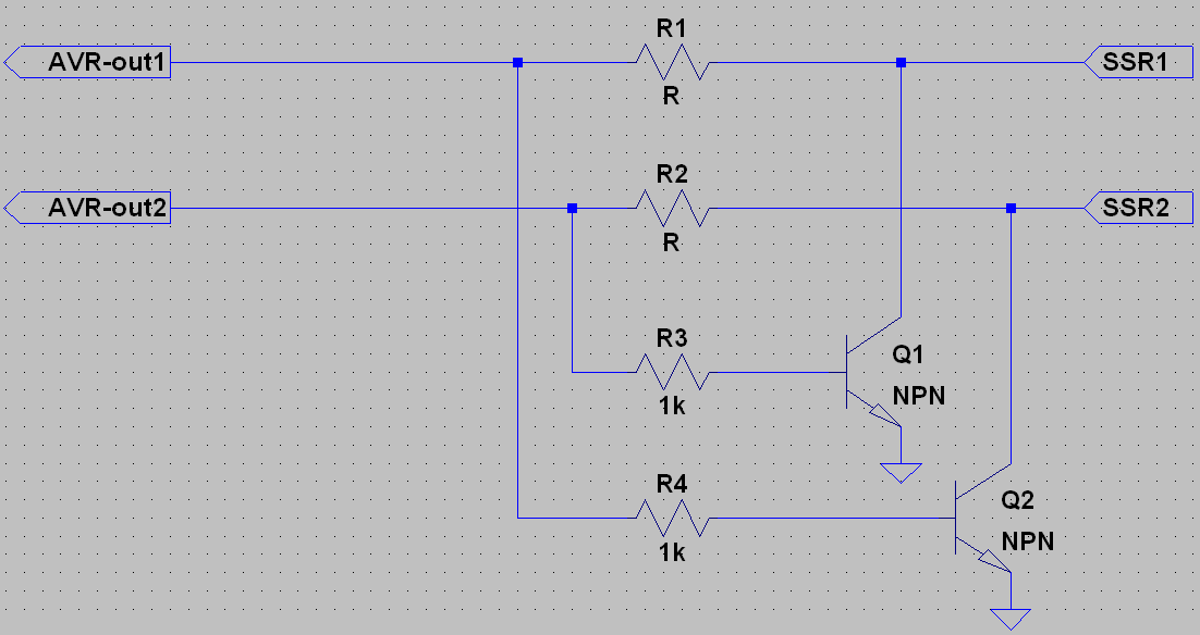

es gibt ja einige Threads mit dem Thema Heizungsmischer. Mein offenes
Problem ist, wie steuere ich einen Heizungsmischer rechts/links mit SSD
an? Mit einem Relais mit einem Umschaltkontakt ist ja sicher
gewärleistet, dass nicht rechts/links gleichzeitig angesteuert werden
kann.
Macht man das mit einem Atmega mit SSD's. wie kann man da "sicher"
gewährleisten, dass nicht beim Einschalten, Fehler etc. beide
gleichzeitig angestuert werden.
Experten: Wie habt ihr das Problem gelöst?
Vielen Dank
Achim

Die Anwendung der boolschen Algebra hätte Dir schnell die Lösung
gezeigt:
a) Etwas zusätzliche Hardwarelogik am uC (TTL/CMOS/etc.)
oder
b) Die beiden Sendedioden der SSR antiparallel am uC anschliessen
(ergibt die gleiche Logik)

#2858857
Hallo!
Ich verstehe die Aufregung nicht. Thomas R. schrieb doch bereits die
Lösung:
Beide Ausgänge des IC=0 -> Mischer steht
Beide Ausgänge=1 oder Reset oder hochohmig -> Mischer steht
Ausgang A=1 und Ausgang B=0 -> Mischer Rechtslauf
Ausgang A=0 und Ausgang B=1 -> Mischer Linkslauf
