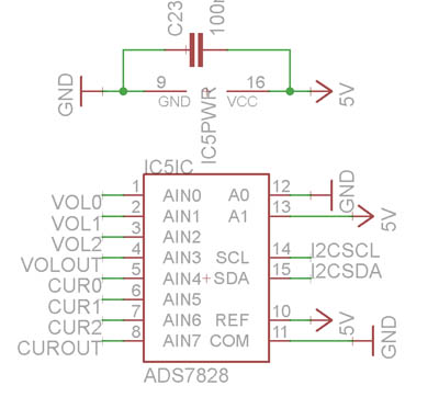

ich habe ein Problem mit einem I2C ADC (ADS7828) in meinem System.
Dieser läuft nicht so wie ich will.
An den 8 Eingängen messe ich 4 mal die Spannung
(Spgteiler->Impedanzwandler) und 4 mal den Strom (LEM-Wandler
LTS15-NP->Impedanzwandler).
Wie in der Schaltung zu sehen betreibe ich den Wandler mit 5V (~4,96V).

#2855162
Wird damit auch der µC betrieben? Wenn ja, dann kann diese Spannung (die
ja auch die REF-Spannung des ADC ist) durchaus kurzzeitige Schwankungen
haben diese Messfehler bewirken. Das hängt auch stark vom gesamten
Aufbau/Layout ab.
Mögliche Lösung:
- besseres Layout
- Filter für REF des ADC
- LEM-Wandler mit REF-Ausgang (2,5V) verwenden. Diesen Ausgang mit OP
auf 5V verstärken und REF des ADC damit versorgen.
- eigene REF-Spannungsquelle für den ADC-REF verwenden
Gruß Dietrich

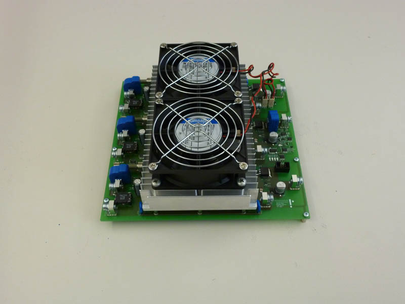

OP (Firma: Home) #2855169
Lothar Miller schrieb:
> Dennis B. schrieb:
>> dann springen mir die gemessenen Werte zu sehr hin und her
> Mach mal ein Foto von deinem Messaufbau. Wie sieht die Platine aus?
Im Anhang kannst du ein Bild des Platinenaufbaus sehen. Ich habe keine
Leistung an die Platine geschlossen. Ich habe lediglich über den
Platinenverbinder 5V angelegt, um mit meinem externen µC die Sensoren zu
testen.
>> Diese ~2,5V liegen auch an den Eingängen des ADS7828 an.
> Wie hast du das festgestellt?
> Mit dem Oszi? Wie gemessen?
Einmal mit dem Multimeter und gerade habe ich ein Oszi dran gehalten.
Bei den Spannungsteilern habe ich keine Welligkeit. Lediglich bei den
LEM-Wandler habe ich eine Welligkeit von max 50mV feststellen können.
Es wundert mich nur etwas, da ich auf meinem µC Board und einem anderen
externen Board andere I2C ADC verwende (ADS1015 und ADS1115). Bei diesem
Devices habe ich keine Probleme mit der Messauswertung. Bei dem einen
habe ich sogar einen LEM-Wandler dran und er gibt mir einen konstanten
Wert aus ohne dabei solche Sprünge zu machen.
ERGÄNZUNG:
An den LEM-Wandlern habe ich für die VCC noch einen 47n und für OUT 4,7n
hängen.
OP (Firma: Home) #2855205
Ich glaube ich habe die Lösung gefunden. 4 LEM-Wandler habe ich verbaut.
Wie ich erwähnt habe, ist an 5V ein 47nF und an OUT 4,7nF. Bei einem
Wandler habe ich den 4,7nF entfernt und habe ein viel viel besseres
Signal am Oszi. Leider ist die Platine in meinem Projekt verbaut und ich
komme nicht an die anderen Wandler dran. Dann geht es morgen früh ans
ausbauen.
