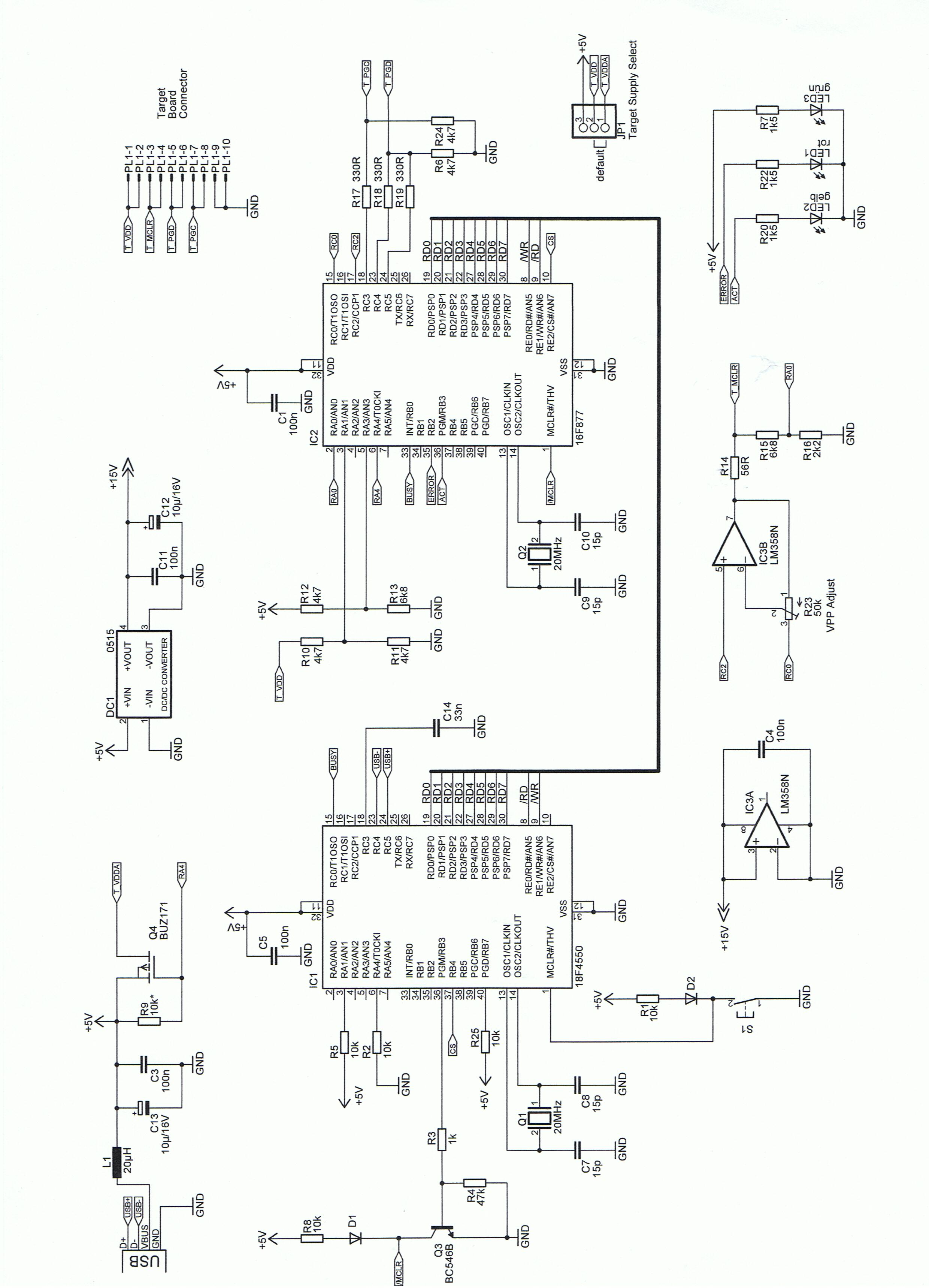

ich habe den ICD2 Clone aus dem Schaltplan im Anhang nachgebaut. Ich
möchte damit vorerst einen PIC 16F84A programmieren.
Jedoch kommuniziert der ICD 2 nicht so wirklich mit meiner Schaltung. Um
einen Fehler in der Schaltung auszuschließen habe ich heute im Betrieb
die Hardware mit einem "richtigen ICD2" getest. --> Funktioniert und
lässt sich auch programmieren.
Beim vergleichen der beiden Programmer habe ich gesehen, dass die
"Target VPP" bei den Programmer Settings komplett unterschiedlich ist.
Original ICD2: 12V
mein Clone: durch entsprechendes einstellen des Potis R23 bekomm ich die
Spannung bis maximal 9,1V.
Dies ist jedoch für den PIC16F84A nicht ausreichend. Die Spannung sollte
wie beim Original ca. 12V betragen.
Die Spannung am Ausgang des DC/DC Convert beträgt ca. 17V. Was mich
jedoch stört: Wenn ich auf den Button "Update" neben "Target Vpp"
klicke, dann sinkt die Spannung für ca. 5-10ms auf ca. 13V.
Kennt jemand dieses Problem und hat eine Lösung für mich? Diese
Schaltung mit dem LM358 sieht man ja bei einigen ICD2 Clone.

Hast du vielleicht das Poti verdreht eingebaut? Die Schaltung ist
eigentlich recht klar:
RC0 auf 5V, RC2 auf 5V = T_MCLR auf 5V
RC2 auf 0V, RC0 egal   = T_MCLR auf 0V
RC2 auf 5V, RC0 auf 0V = T_MCLR Spannungsverstärkt...
Vielleicht hilft ein Rail-to-rail OPV?
Hast du es schon mal mit externer 15V-Spannungsversorgung versucht?
mfg mf

Ja, hatte ich! Da war ein falschens Footprint zu dem Poti hinterlegt...
Jetzt kann ich die VPP Spannung beliebig einstellen. Danke an dieser
Stelle!
Jedoch kommuniziert der ICD2 immer noch nicht mit meinem PIC (obwohl er
das zwischenzeitlich schon mal getan hat)
Ich erhalte eine Fehlermeldung:
ICDWarn0020: Invalid target device id (expected=0x2B, read=0x1FF)

Nein, das sind keine PWM Signale. Ich kann damit den MCLR Pin des
Controllers steuern. 5V = Betribe, 0V = Reset, ca. 12-14V= Einleiten des
Programmiervorgangs.
Aber hat jemand noch eine Lösung für das nächste Problem?
