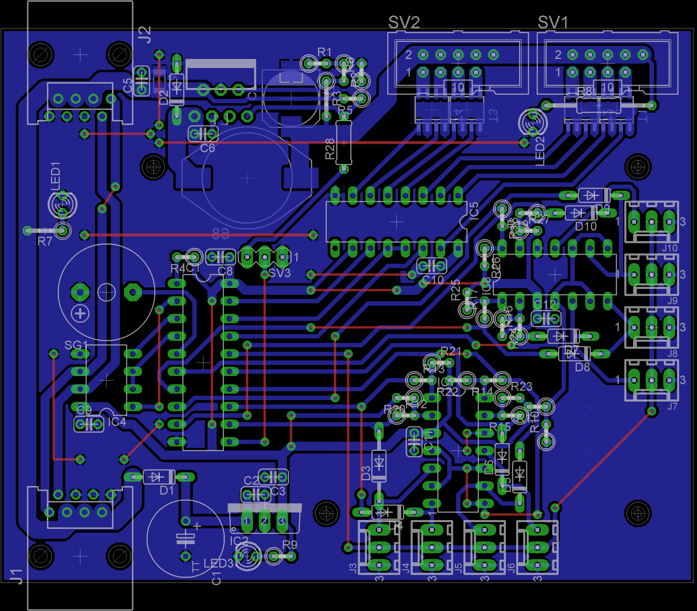

Ich habe gerade mein erstes etwas umfangreicheres Layout geroutet und
würde mich freuen, wenn jemand mit etwas Erfahrung einmal drübergucken
könnte und mich auf eventuelle Fehler // Unstimmigkeiten //
Verbesserungsvorschläge hinweisen könnte.
Das ganze wird ein Modul für eine Bewässerungsanlage, das bis zu 8
Pflanzen überwacht und bei Bedarf individuell Wasser zuführt.
Mehrere Module können an einen (RS485-)Bus angeschlossen werden, über
den sie auch mit Spannung (30V) versorgt werden. Auf dem Board werden
dann 5V (7805) für den Controller samt Peripherie und bei Bedarf 10V
(LM2676) für Magnetventile erzeugt.
Bevor ich jetzt Platinen fertigen lasse (wahrscheinlich bei
platinenbelichter.de), hätte ich gerne euer Feedback, ob soweit alles
passt oder ob noch was geändert werden sollte, damit es funktionieren
kann.
Danke & viele Grüße
Ladde

Ich kann kaum was erkennen, und insbesondere der Schaltregler macht mir
Sorgen...
http://www.lothar-miller.de/s9y/categories/40-Layout-Schaltregler
Du brauchst auf jeden Fall aber keinen R1. Denn der versinkt
garantiert in der Toleranz von R2, R3 und der Referenzspannung...
Ich empfinde es auch sehr ungünstig, wie der Schaltregler direkt an den
Kommunikationsleitungen sitzt. Und extrem ist, dass sogar die
Freilaufdiode des Schaltreglers und deren Masseschleife die
Kommunikationsleitungen unnötig kreuzt ...  :-o
Ein Tipp: mach keine Brücken unter ICs. Da kommst du später nur sehr
schlecht dran...

von L. K. (ladde)
Hallo und danke für die zahlreichen Kommentare.
Zum Schaltregler:
Danke Lothar, der Link war sehr hilfreich - habe das Layout jetzt
überarbeitet (siehe Anhänge). Sollte so deutlich besser sein, ich werde
dann mal versuchen, das ins bestehende Layout zu übertragen.
Die Widerstände R1, R2, R3 haben 1% Toleranz; habe gerade nochmal
nachgerechnet was das im ungünstigesten Fall bedeutet:
Mit R1:  U_out =  9,88V - 10,23V
Ohne R1: U_out = 10,33V - 10,71V
Ich lasse ihn erstmal drin.
Zum 7805:
Empfohlen ist zwar U_in bis 25V, je nach Hersteller liegt das absolute
Maximum aber typisch bei 35V-40V. Ist ganz sicher nicht die schönste
Lösung, aber für <1 Min. Betrieb pro Tag sollte es reichen.
Zur Positionierung der oberen ICs (595 + ULN2803): Mit der Einschränkung
dass alles auf eine halbe Euro-Platine passen soll, habe ich (nach
langem Suchen und vielen Redesigns) leider keine bessere Lösung
gefunden. Mal sehen, ob sich eine Alternative auftut, wenn das neue
Schaltregler-Layout integriert ist.
Weitere Kommentare sind weiterhin sehr willkommen :)
Danke & Grüße
Ladde

von L. K. (ladde)
Hier das überarbeitete Layout.

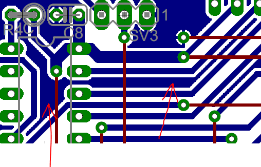

Zu den Antennen:
Gibt es da einen Trick, das zu automatisieren?
Meine erste Idee wäre, zwischen die Portpins ein kleines Polygon in
bRestrict zu zeichnen.
Danke & Grüße
Ladde
von Hauspapa (Gast)
Deine Komparatoren haben keinerlei Schutzbeschaltung gegen
Überspannungen am Eingang (z.B. ESD). Das sollte hier auch nicht
unbedingt nötig sein. Trotzdem habe ich mir wenigstens ein
Serienwiderstand bei allen Eingängen angewöhnt.
Klassisch kann man 595 + ULN durch  TPIC6B595 ersetzen. Kostet evtl.
einen zweistelligen Centbetrag mehr, spart dafür ein IC.
Alles nur wenn Du möchtest
Hauspapa

von L. K. (ladde)
@Hauspapa:
Ich muss zugeben, dass ich an ESD bisher nicht gedacht hatte.
Da keine elektrischen Geräte oder Leitungen in unmittelbarer Nähe
liegen, werde ich in dieses Board keine Serienwiderstände mehr
integrieren, habe es aber für zukünftige Layouts im Hinterkopf.
Der TPIC6B595 ist leider etwas schwach auf der Brust. Ich brauche pro
Pin 400mA und total max 1600mA (maximal 4 pins werden gleichzeitig
geschaltet).
@Helmut Lenzen:
Die Hoffnung stirbt zuletzt ;)
An den Bus werden ausschließlich AVRs angeschlossen (ATTiny2313 als
Slaves, ATMega als Master). Sollte sich zeigen, dass die Takte zu stark
schwanken, wird bei jedem Einschalten (1x pro Tag) auf den Mastertakt
synchronisiert (Auto-Baud).
Wenn sonst keine Einwände mehr bestehen, werde ich heute Abend zwei
Platinen ordern.
Nochmals danke an alle für die Tipps & viele Grüße
Ladde

von L. K. (ladde)
Der Vollständigkeit halber hier die (hoffentlich) finale Version von
Schaltplan und Layout.
Danke für die Unterstützung.
Viele Grüße
Ladde
von Borsty B. (mantabernd)
Ich bin kein Profi und bitte korrigiert mich wenn ich falsch liege aber
ich find die GND-Führung etwas abenteuerlich.
Immer mal wieder kleine Polygon Inseln die dann über dünne Top Bahnen
miteinander verbunden sind...
Wäre es nicht sinnvoller gleich den geasmten GND als Polygon auf das TOP
Layer zu legen?
Und R7 würde ich liegend machen, da ist genug Platz.
von L. K. (ladde)
Hallo Bernhard,
das ganze wird eine einseitige Platinen.
Die dünnen Bahnen im Top-Layer sind Drahtbrücken.
Es ist einfach leichter, diese als Bahnen im Top-Layer zu setzen als
eine umfangreiche Bibliothek mit allen nötigen Längen zu erzeugen und
bei jeder Änderung das Bauteil zu tauschen. :)
Grüße
Ladde
von Hauspapa (Gast)
Deinen Magnetventilen hast Du die Freilaufdiode gespart. Ist aber
durchaus möglich das die Mosfets das aushalten.
fröhliches basteln
Hauspapa

von L. K. (ladde)
Nachtrag zu Bernhard:
R7 werde ich hinlegen, um 90° drehen und etwas verschieben. Ich war
bisher auch noch nicht zufrieden mit der Platziierung, aber hatte ihn
irgendwie aus den Augen verloren.
Zu den Freilaufdioden:
Die sitzen direkt an den Magnetventilen (zusammen mit je einer
LED+Vorwiderstand)
  ---o-----o-----
     |     |    R
    MV     A    |
     |     |    V (LED)
GND--o-----o----o
Danke & Grüße
Ladde

Im aktuellen Konzept sind leider alle Pins belegt. Für den Quarz müsste
ich zwei Pins freischaufeln oder einen größeren IC verwenden.
Beides sagt mir nicht zu :)
Grüße
Lasse
PS: Das ganze System soll jeden Tag nur einmal für kurze Zeit (~1min) in
Betrieb sein (Einschalten, Initialisieren, Feuchtigkeit messen, Wässern
wenn nötig, Ausschalten)
L. K. schrieb:
> @Lothar:
> Ich werde Rückmeldung geben, ob es ohne Quarz funktioniert.
Es wird ohne Quarz funktionieren. Nur eben nicht zuverlässig...
Aber bitte erst in 1 Jahr.
Ok, wusst ich nicht. Sorry.
Je nachdem was du für Schrauben/Beilagscheiben etc. verwendest bekommst
du bei deinem Bohrloch links oben ein Problem mit deiner Drahtbrücke.
