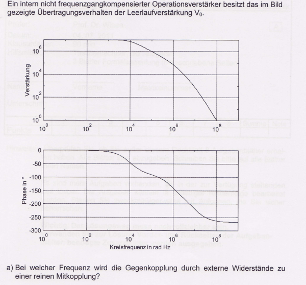

Hallo, kann mir bitte jemand bei der Aufgabe oben helfen? kann eine Lösung nirgendwo finden (( man mus anhand des Graphen bestimmen bei welcher Frequenz die Gegenkopplung eines OPV durch externe Widerstände zur Mitkopplung wird(( hab leider keine Idee(

Deine Aufgabe: Bei -180° Phasendrehung! Das ist bei ca. 3x10E6 Hz
#2856440
Sorry, da steht ja rad hz! --> Um die Frequenz zu bestimmen, muss man noch...
vielen Dank Sepp!
Sepp schrieb: > Um die Frequenz zu bestimmen, muss man noch... omega/2Pi ist klar, vielen dank noch mal)

Udo schau mal bitte was Alex geschrieben hat: __________ a) Gegenkopplung wird durch externe Widerstände zur Mitkopplung da wo die Phase such um 180° dreht.. (?) also in diesem Fall bei 10^6 Hz habe noch bedenken das es bei Transitfrequenz, also bei 10^8 Hz sein kann... _____________ daraufhin hat er in diesem Thread keine Antwort, also was ist nun Phasenverschiebung oder Transitfrequenz? Ich bin echt kein Hellseher

Kurz nach 10E6 Hz dreht sich die Phase um mehr um 180° und ab dann wird aus der Gegenkopplung eine Mitkopplung. Diese Gegenkopplung bleibt bis zu Transisfrequenz 10E8 Hz eine Mitkopplung, aber mit dem Unterschied das sich die Phase zusätzlich weiter dreht.

Nachtaktiver schrieb: > Kurz nach 10E6 Hz dreht sich die Phase um mehr um 180° und ab dann wird > aus der Gegenkopplung eine Mitkopplung. Diese Gegenkopplung bleibt bis > zu Transisfrequenz 10E8 Hz eine Mitkopplung, aber mit dem Unterschied > das sich die Phase zusätzlich weiter dreht. echt super, das habe ich im Thread von Alex nicht gefunden, vielen Dank!
