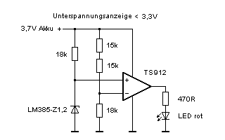

Nur eine kleine Frage hätte ich noch: Kann ich irgendwie mittels LED
signalisieren, wenn die Versorgungsspannung unter 3V fällt? (quasi wie
damals am GameBoy)
von Bernd K. (bmk)
Da hätte ich diese Schaltung im Angebot.
Für 3,1V  statt 3,3V die 15k + 15k ersetzen durch 15k + 12k
Für 2,95V statt 3,3V die 15k + 15k ersetzen durch 15k + 10k
Sind jetzt rechnerische Werte, die von der Fertigungsstreuung
des LM385-Z1,2 abhängen (typ. 1,235V)
von dolf (Gast)
