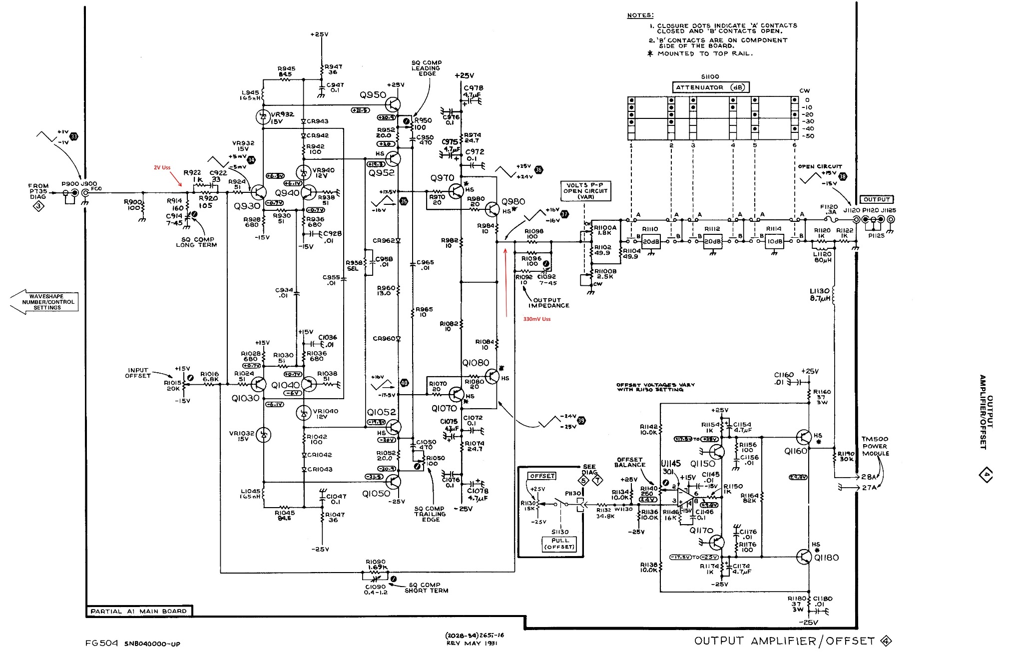

ich habe einen Signalgenerator FG504 und seit Gestern ist die Endstufe
defekt.
Auf diesem Link befindet sich ein Manual:
http://docmesure.free.fr/manuels/Tektronix/TM500/FG/FG504/TEK-FG504-IM.pdf

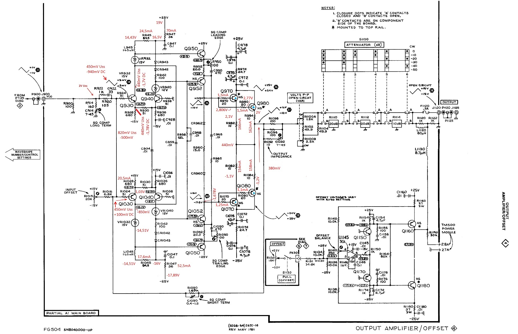

Auf dem Bild im Anhang befindet sich der Schaltplan der Endstufe sowie
die gemessenen Spannungen. Der Defekt äußert sich so, dass am Ausgang
immer 1/100 der Soll-Spannung anliegt und zwar unabhängig von der
Frequenz.
Hat jemand eine Idee, woran dieser Fehler liegen könnte bzw. wie ich am
besten mit der Fehlersuche fortschreite? Ich kann das Gerät nur im
eingebauten Zustand betreiben also im Gehäuse mit der dort integrierten
Spannungsversorgung.
Die beiden eingezeichneten Spannungen habe ich gemessen, indem ich einen
Draht an die entsprechende Stelle gelötet habe und diesen durch ein
Lüftungsloch nach außen geführt habe.

Tach redegle,
fang doch mit der Überprüfung der im Schaltplan angegeben Signale an.
Als erstes schaust du, ob am Eingang(Testpunkt 33) das geforderte Volt
Amplitude ankommt. Dann vergleichst du es mit dem was die Endstufe
ausgibt(TP 31). Wenn beides aussieht wie angegeben hast du schon mal
kein Problem mit der Endstufe sondern eher mit der Dämpfungskaskade. Das
wäre gar nicht unwahrscheinlich.
Aber überprüf erst mal das.
Thor

Hallo Alex,
danke für die Antwort.
Die Dämpfungskaskade war auch meine erste Vermutung, weil eine
Abweichung um Faktor 100 auch sehr wahrscheinlich die einstellbaren
-20dB sein könnten. Dann hätte eventuell ein bisschen mechanische
Nachbesserung schon gereicht.
Habe ich nicht genau das gemacht oder kann man die in rot
eingezeichneten Spannungen nur schlecht erkennen?
An Testpunkt 33 liegt die Spannung von 1V Peak an. Diese verändert sich
auch entsprechend, wenn ich zwischen den Signalformen wechsel. Also ist
alles vor der Endstufe noch in Ordnung. Am Ausgang der Endstufe
(Testpunkt 31, das könnte auch eine 37 sein) liegt eine Spannung von
165mV peak an. Deswegen denke ich, dass unglücklicherweise die Endstufe
defekt sein wird.
Es ist auch zu merken, dass die Endstufentransistoren gut warm werden.
Nach dem Ausschalten und Ausbauen (ca. 1 min), schätzte ich die
Temperatur auf ca. 60°C. 60°C deswegen, weil man die Tranistoren gerade
noch so anpacken kann ohne das es schmerzhaft wird. Wobei ich nicht weiß
in wie weit das Normal ist (Ruhestrom).
> Temperatur auf ca. 60°C. Wobei ich nicht weiß in wie weit das Normal ist
> (Ruhestrom).
Nein, das ist auf keinen Fall richtig. Da wird wohl mindestens einer
durch sein. Check mal auch die Basisvorwiderstände. Sind die heil könnte
es der Rest überlebt haben.
Beliebter Scherz sind natürlich noch verrottete Poltis. Ich sehe jetzt
aber nichts im Schaltplan, dass das Verhalten verursachen könnte.
Eventuell ist der Input Offset Trimmer komisch drauf. Wie sieht denn der
Ausgang aus? 330mV Singal OK aber hat das DC offset?

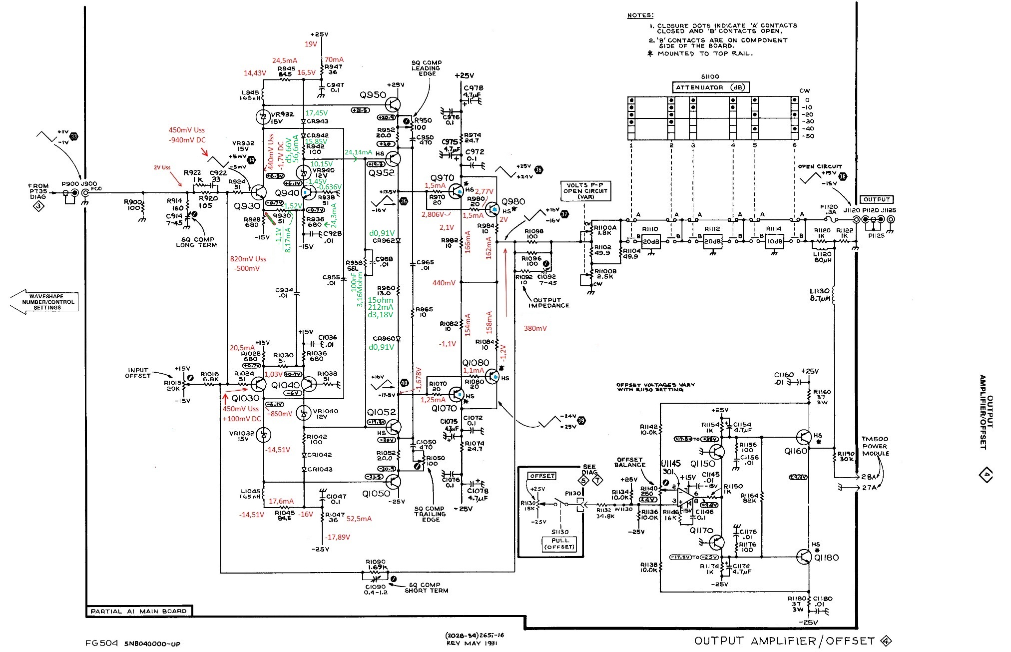

OP #2862017
Mittlerweile habe ich eine ganze Menge Messpunkte eingezeichnet.
Vielleicht hat ja schon jemand eine Idee was kaputt sein könnte. Bei dem
mit blau markierten Tranistoren gehe ich davon aus, dass diese noch
funktionieren. Die Versorgungsspannung +/-25V bricht mit der Zeit ein.
Das kann aber auch durchaus an dem hohen Ruhestrom liegen. Die Endstufe
ist auf ca. maximal 300mA ausgelegt.
Es ist zu beachten, dass die Spannungen zu unterschiedlichen Zeitpunkten
gemessen worden sind und sich der Arbeitspunkt aufgrund der Erwärmung
über die Zeit verändert.
Ist ein Ruhestrom von 160mA normal?
EDIT: Im ersten Bild sind 2 Ströme falsch eingezeichent!
OP #2862330
Kannst du nochmal kurz erklären, wie du darauf kommst?
Die Basis-Emitter-Spannung beträgt 0,840V. Das heißt, das der Transistor
sehr leitfähig ist. Das würde auch die 80mV Spannungsabfall zwischen
Kollektor und Emitter erklären.
Durch die Z-Diode VR932 fließen maximal 24,5mA bei einer Spannung von
16,13V.
Der Strom ist eher noch kleiner, weil ein Teil über die Basis des
Tranistors Q950 fließt.
Ich kann nochmal die Ströme durch die Widerstände R924, R928 und R930
ermitteln. Dann lassen sich alle Ströme durch den Tranistor berechnen.
Gast #2862394
Es muss nicht Q930 sein, der defekt ist, aber einer von Q930 oder Q940
wird wahrscheinlich hinüber sein, ggf. auch beide. Mein Verdacht geht
mehr in Richtung Q940.
Die Schaltung ist schon für einen ungewöhnlich hohen Ruhestrom
ausgelegt:
So etwa je 20 mA für Q930 und Q940. Das ist einfach der Strom durch die
680 Ohm Widerstände gegen -15 V.
Den Strom für Q950 usw könnte man aus der Spannung über R952 bzw. R1052
Ableiten - entweder 0,4 oder 0,9 V : das wären rund 20-50 mA. Und dann
nochmal 50 bis 100 mA für die Endstufe.  Das sind dann schon 110 -160 mA
für die ganze Schaltung. 160 mA für jeden der Endstufentransistoren ist
aber zu viel.
Gast #2862514
Zwischen Messpunk 35 und 40 stehen fast 4,5V an. Das erscheint mir
zuviel. Prüf mal die Dioden CR960, CR962 und R960. Das geht ohne
auszulöten. Der Ruhestrom wird vermutlich mit R958 eingestellt.
gk
Gast #2862551
Die - 15 V Versorgung sollte man auch noch unbedingt prüfen. Irgendwo
muss das zuviel an Strom in der Stufe um Q930 Q940 ja herkommen. Das
könnte ggf. schon der ganze Fehler sein.
#2862591
Man könnte Messpunkt 35 mit Messpunkt 40 provisorisch verbinden um den
Ruhestrom ganz zu unterbinden, um somit die Sollbetriebsspannungen von
+-25V zu garantieren.Die +- 15V müssen natürlich auch stimmen. Nur wenn
die Sollbetriebsspannungen stimmen, ist eine Fehlersuche in der Endstufe
sinnvoll und möglich.
Dann kann man in Ruhe den  eigentlichen Fehler suchen. Ohne Ansteuerung
sollte am Ausgang nahezu 0V DC zu messen sein.
Der Ruhestrom wird nachher mit R960 bestimmt.
Ralph Berres
#2862614
Jo. Die Spannung über R924 ist fast ein halbes Volt, macht fast 10mA
Basisstrom. Irgendwo müssen die herkommen - vermutlich über Q1030 oder
von der Eingangsbeschaltung, die ja mit paar 100Ohm an Masse liegt.
Egal - ich vermute, daß Q930 einen Kurzen zw. C+E hat (b+E könnte noch
ok sein), und damit keinerlei Verstärkung hat. Es stellt sich irgendeine
Spannungslage unterhalb 0V ein, die auch die Basis mit runterzieht.
Soweit meine Theorie.
OP #2862717
Vielen Dank für die sehr rege Beteilung.
@Jens G.,
Die Spannung -1,2V und -1,67V wurde zeitlich nacheinander gemessen,
deswegen kann hier schon ein zeitlicher Drift drin sein. Nach dem
Einschalten haben die +/-25V auch noch ca. +/-22V. Die sinken dann erst
im laufe von wenigen Minuten ab. Da wo +19V eingetragen sind liegt wenn
man länger wartet auch nur noch 18V an.
Die Ströme an den Widerständne wurden durch den Spannungsabfall direkt
am Widerstand ermittelt. Ausgehend davon, dass der Widerstand exakt den
angegebenen Wert hat. Ich denke dass ich so den Strom am genauesten
ermitteln kann.
Die Spannungen +/-15V liegen wie im Schaltplan eingezeichnet an.
Wenn ich Messpunkt 35 und Messpunkt 40 verbinde schließe ich dann nicht
die Tranistoren Q952 und Q1052 kurz? Wobei ja der Basisstrom nicht von
dem Verbinden nicht beeinflusst wird? Somit müssten die Transistoren
dann den Strom begrenzen?
Gleichzeitig würde der Ausgang auf 0V gelegt, wodurch das Feedback über
R1090 ausbleibt.
Die restlichen Threads werde ich später beantworten.
Gast #2862773
Die Spannung über Q930 (C-E) ist verdächtig klein, aber vermutlich
einfach nur weil der Transistor in der Sättigung ist. Ein Fehler da
würde eher zu weniger Strom durch Q952 usw. führen, nicht mehr.
Wenn die Ströme durch R947 und R945 zusammenpassen (also gleichzeitig
gelten), müsste durch R942 und ein Strom von 45 mA fließen. Das geht
eigentlich nur bei einem Defekt von Q940 und/oder Q952.
E-C und C-B Strecken von Q940 kann man ggf. auch schon im
ausgeschaltetem Zustand testen - die Zenerdiode sollte als Trennung
reichen um die Messung nicht zu sehr zu stören . Auch bei Q952 wäre der
Test wohl möglich. Ein defekter Transistor hat meist einen C-E
Kurzschluss.
Falls das nichts bringt wären noch ein paar Spannungswerte um Q940 und
Q952. Da irgendwo sollte der Fehler liegen.
Das Verbinden der Transistoren Q952 und Q1052 reduziert vor allem den
Ruhestrom der Endtransisitoren. Sonst passiert nicht viel, weil die
Spannung ohnehin nur recht klein ist, und die Transistoren Q952 und
Q1052 als Stromquelle arbeiten. Die etwas mildere Version wäre es den
Widerstand R960 zu überbrücken - das sollte auch schon reichen.

da ich mit so einem Fehler auch rechnen muss, habe ich die Endstufe mal
in Ltspice eingetippt. Der Arbeitspunkt wird mit R958 eingestellt. Miss
doch bitte mal nach, welcher Wert dort bei Dir bestückt ist. Wenn ich
dort 8 kOhm einsetze, ergeben sich in etwa die in der Schaltung
angegebenen Spannungen. Auch die Verstärkung passt gut.
Senke ich den Wert von R958 stark ab (auf einige Ohm), zieht die
Schaltung einen hohen Ruhestrom und die Verstärkung sinkt auf Werte wie
in Deiner Messung. Prüfe also mal C958, welcher zu diesem R parallel
liegt. Wenn der C einen Durchschlag hat, könnte sich dieses Fehlerbild
ergeben.
MfG. Andreas
OP #2871319
Habe heute wieder einmal etwas Zeit.
Als erstes fällt auf, dass der Ausgang nun weiter nach unten gesunken
ist.
Also Messpunkt 40 und 35 sind beide nach unten gegangen. Bei 40 habe ich
-3V gemessen und weiter sinkend.
>gk
An CR960 und CR962 liegen jeweils 0,91V an. An R960 liegen 3,18V an und
bei einem gemessenem Widerstand von 15ohm ergibt dies einen Strom von
212mA. Die 3 Bauteile scheinen also noch ganz zu sein.
Aktuell messe ich 56,6mA. Bzw. 5,66V und 99,9ohm an R942.
Q940 scheint aber OK zu sein.
Rechnerisch müssten 24,14mA Richtung Q952 fließen. Wenn nicht C934
kaputt ist.
>Das Bewegen der Regler (speziell in der
>Versorgung) sollte besser bei ausgeschaltetem Gerät erfolgen. Das Gerät
>hat interne Überspannungssicherungen und schießt per Crowbar sonst die
>internen (eingelöteten) Sicherungen ab.
Danke für den Hinweis. Ich denke jedoch, dass der Ruhestrom ggf. schon
so hoch ist, dass die Spannungsversorgung in Überstromsicherung geht.
Das würde auch erklären, wieso die Spannung einbrichten. Mit der Zeit
werden nämlich die Endstufentranistoren wärmer und werden Leitfähiger.
Könntest du den Schaltplan hochladen. Das währe sehr nett.
>ergeben.
Also da wo R958 verbaut sein sollte befindet sich kein Widerstand.
Parallel zu C958 messe ich 3,16Mohm und eine Kapazität von 100nF.
Im Anhang befindet sich der aktuelle Schaltplan. In grün sind die eben
gemessenen Werte eingezeichnet. Q940 müsste OK sein. Aktuell würde ich
sagen, dass Q952 kaputt ist. Denn sonst weiß ich nicht, wie 24,12mA in
die Basis rein fließen können. Nur ich befürchte, dass sich dieser genau
auf der anderen Seite der Platine befindet )-;.
OP #2872399
Danke fürs hochladen.
Kannst du mir noch sagen, wo du das Modell für den BD240A und BD239A her
hast? Zudem wüsste ich gerne, woher du weißt, das genau diese
Tranistoren verwendet wurden. Im Handbuch konnte ich keine Angaben zu
den verwendeten Tranistoren finden.
Ich habe mal alle Spannungen und Ströme am Q952 eingetragen. Kann mir
jemand sagen, ob dieser Defekt ist? Kann es sein, dass der Tranistor als
Z-Diode agiert? Im ausgeschalteten Zustand scheint der Tranistor noch zu
funtionieren. Ich messe die Basisspannung korrekt und auch keinen
Kurzschluss.

OP #2872541
Danke!
Ich gehe davon aus, dass Q952 und Q1052 defekt sind. Wobei ich mir das
Fehlerbild nicht direkt erklären kann. Währe nett, wenn das jemand
bestätigen könnte.

OP #2872805
>Du musst im Manual die Teilenummern der Transistoren raussuchen. Dann
>kann man mit einer Liste die Typenbezeichnung rausfinden. Also
>Teilenummer posten, dann suchen wir mal.
In der Endstufe sind folgende Transistoren verbaut:
Eingang:
Q930           151-0424-00
Q940           151-0424-00
Q1030          151-0438-00
Q1040          151-0438-00
Mitte:
Q950           151-0411-00
Q952           151-0285-00
Q1050          151-0450-00
Q1052          151-0211-00
Leistungsvtärkung:
Q970           151-0211-00
Q980           151-0211-00
Q1070          151-0285-00
Q1080          151-0285-00
Angeben ist die Tektronix Part No.
Sehr wahrscheinlich defekt sind Q952 und Q1052

OP #2903495
Nun habe ich die Transistoren Q952 und Q1052 durch BC546B und BC556B
ersetzt.
Das ganze natürlich nur privisorisch. Selbstverständlich passt weder die
Leistungsabführ noch die Bandbreite.
Aber es funktioniert. (-;
Das freut mich.
Jetzt muss ich nur noch Ersatz für Q952 und Q1052 finden.

OP #2911073
Heute unschönes Erlebniss:
Beide Transistoren sind kaputt.
Hat länger gedauert bis ich das rausgefunden habe!
Der Q952 wirkt von Emitter zu Collektor als 7V Zener Diode. Also auch
dann, wenn die Basis nicht angeschlossen ist.
Das lässt sich selbst im uneingebauten Zustand mit einem Multimeter
nicht messen.
Musste eine Testschaltung aufbauen um das herauszubekommen.
Also schonmal danke für eure Hilfe. Werde mal die genannten Quellen
abklappern und schauen, ob ich einen Ersatz bekomme.
