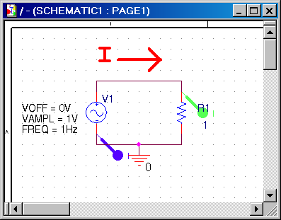

Bei Orcad PSpice A/D (Release 9.2) verhält es sich ganz einfach. Die
positive Stromrichtung ist immer in das Bauteil hinein. D. h. fließt
Strom an einem Knoten in das Bauteil hinein ist er positiv, fließt er
heraus ist er negativ. Dies macht auch Sinn. Die Stromrichtung von der
Pinnummerierung abhängig zu machen wäre doch recht seltsam.
Im Anhang findet Ihr ein kleines Beispiel. Soll der Stromverlauf I (rot
eingezeichnet) dargestellt werden muss der Strommarker oben am
Widerstand oder unten an die Spannungsquelle gesetzt werden.

#2861197
Hallo Guido,
Ich ging davon aus, dass du direkt einen I(R1) Plot machst. Dafür
braucht man in LTspice (und auch PSPICE?) kein Stromzeigersymbol im
Schaltplan. Man plotted einfach I(R1) und dreht dort den Widerstand um
180°, wenn man die andere Polarität haben will.
Ich dachte man kann auch in PSPICE direkt I(R1) plotten.
Siehe auch Seite 215 im PSPICE Manual. Dort wird auch über die
angenommene Stromrichtung geschrieben. Genau so verhält sich auch
LTspice.
http://www.electronics-lab.com/downloads/schematic/013/tutorial/PSPCREF.pdf

#2862030
Hallo
@Helmut
Du hast recht. Was Du schreibst ist vor allem wichtig, wenn man eigene
PSpice-Modelle bzw. Subcircuits entwirft. Dort gibt es bekanntlich keine
Strommarker. Ich bin von der Benutzeroberfläche "Capture" ausgegangen.
