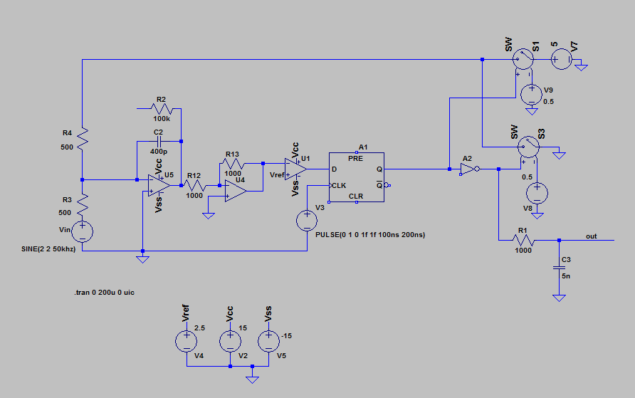

Hi Leute,
ich interessiere mich momentan für die Delta/Sigma Analog zu Digital
Wandlung.
Das wie das Ganze funktioniert, habe ich theoretisch verstanden!
Beim Aufbau/Simulation einer analogen Schaltung weiss ich aber nicht
recht, wie ich vorgehen soll.
Im ersten Bild habe ich einen DS mit einem passiven Tiefpass aufgebaut!
Das Ergebniss ist nicht schön, lässt aber erahnen, dass es funktioniert.
Im 2. Bild habe ich versucht das ganze mit Hilfe eines OP´s aufzubauen.
Leider bin ich nicht in der Lage, den Integrator so auszulegen, dass was
brauchbares rauskommt.
Meine Rechnungen bisher sahen so aus:
Periodendauer der Überabtastfrequenz: T=200ns
Tau = R*C >= T = 200ns
Mit R = 500Ohm -> C= 400pF
Leider läuft der Integrator voll.
Der parallelgeschaltete Widerstand R2 ist momentan nicht angeschlossen,
er diente nur dem test zur Offsetkompensation.
Wäre echt cool wenn mir jemand ein paar anhaltspunkte geben könnte.
Freundlicher Gruß
andy

Ein Fehler ist gefunden,
ich hätte den nichtinvertierenden Eingang des Integrators nicht an Masse
legen dürfen! Dieser gehört an Vref.
Was haltet ihr den generell von meinen Überlegungen bezüglich der
Zeitkonstante des Integrators?
Du musst mit R = R1||R2 = 250Ω rechnen. Das ergibt dann C=800pF.
Die Anstiegsgeschwindigkeit und die maximale Amplitude des
Ausgangssignals des Integrierers sind
- umgekehrt proportional zur Zeitkonstante des Integrierers
- proportional zur Taktperiodendauer
- proportional zur Eingangsamplitude
Wählt man — wie du es getan hast — die Zeitkonstante des Integrierers
gleich der Taktperiodendauer, ist die maximale Ausgangsamplitude des
Integrierers gleich der maximalen Eingangsamplitude. Man dies als Ziel
sehen, muss es aber nicht.
Eine kleine Zeitkonstante erfordert eine hohe Slewrate und eine hohe
Versorgungsspannung von U5 und U4. Wenn man also keine superschnellen
Opamps einsetzen will, wählt man die Zeitkonstante besser etwas nied-
riger.
Die Zeitkonstante darf aber nicht beliebig groß gewählt werden, weil
sonst das Ausgangssignal des Integrierers zu klein und die Schaltung zu
rauschempfindlich wird.
Die "optimale" Zeitkonstante ist also — wie so oft — ein Kompromiss.
Ich würde deswegen die Schaltung erst einmal mit einer (bspw. um den
Faktor 10) größeren Zeitkonstante dimensionieren und dabei die
erforderliche Bandbreite des Opamps so bestimmen, das die gewünschte
Genauigkeit erreicht wird. Das kannst du ganz gut in der Simulation
tun.
Dann suchst du dir einen günstigen Opamp mit eben dieser Bandbreite aus
und ermittelst die Zeitkonstante des Integrierers so, dass die maximale
Anstiegsgeschwindigkeit des Ausgangssignals noch deutlich unterhalb der
für diesen Opamp spezifizierten Slewrate liegt.
Noch ein paar Bemerkungen:
Den Invertierer U4 kannst du weglassen, wenn du die Eingänge von U1
vertauschst oder vom Flipflop den Ausgang /Q statt Q benutzt.
Für U3 solltest du keinen Opamp, sondern einen schnellen Komparator
nehmen. Außerdem solltest du ihm eine kleine Hysterese verpassen, damit
er auch bei langsamer Änderung des Eingangssignal ein sauberes Digital-
signal liefert.
Evtl. bietet es sich an, die Schaltung so auszulegen, dass man auch für
die Versorgung des Opamps und des Komparators mit 5V/GND auskommt, so
dass die ±15V entfallen können. Aber vielleicht sind die ja ohnehin
vorhanden, dann kann man sie natürlich auch nutzen.

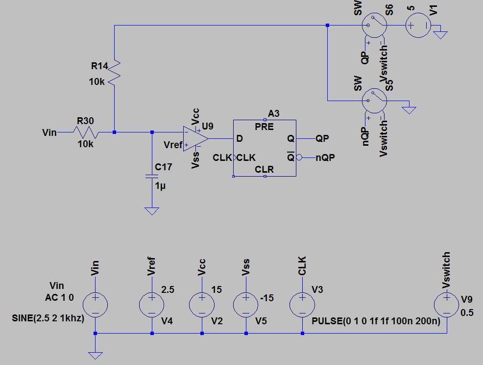

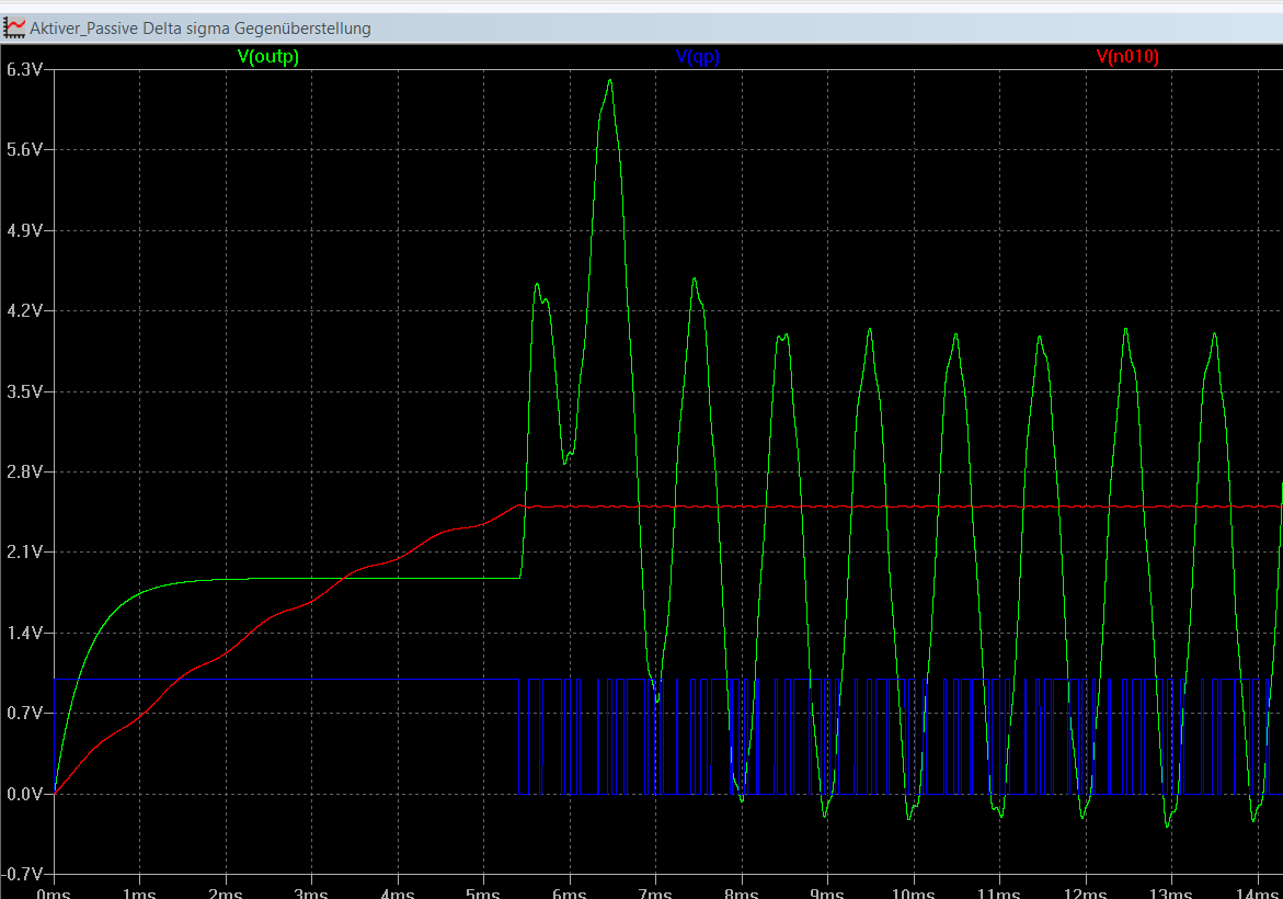

ich möchte dieses Thema noch mal beleben.
Hierfür möchte ich aber den einfachen RC-Tiefpass als Integrierer
betrachten.
Ein RC-Tp ist ja eigentlich erst für Frequenzen größer der Grenzfrequenz
ein Integrierer oder?
Daraus würde ich den Schluss ziehen, die Zeitkonstante Tau möglichst
groß zu wählen, um eine kleine Grenzfrequenz zu erhalten.
Wähle ich Tau aber rel. groß, wird der Kondensator der RC Schaltung nur
extrem langsam geladen.
Generell sagt man ja, dass der Kondensator nach 5-Tau "voll geladen"
ist.
Betrachtet man nun zusätzlich die Abtastfrequenz des
Delta-Sigma-Wandlers, hört es bei mir auf gerade auf :)
Angenommen ich habe eine Abtastfrequenz von 5Mhz, und damit eben eine
Abtastperiodendauer von 200ns (Beispiel aus Post 1) ist es dann
bezüglich des Ladezustands des Kondensators nicht eigentlich doch nötig:
200ns = 2*Tau oder sogar 3*Tau zu wählen??
Ich würde mich wirklich sehr freuen, wenn jemand hierauf einsteigen
würde!
Vielen Dank
Andreas
Nein, den Tiefpass wuerde ich auf die tiefste sinnvolle Frequenz legen.
Also wenn die Signalbandbreite DC ist, dann wuerde ich 1uF Keramik mit
10k macht omega=100Hz einsetzen.
vielen Dank, hätte aber 2-3 fragen dazu.
1. Sollte man R nicht kleiner wählen, um möglichst geringes Rauschen zu
haben?
2. Mit dieser sehr großen Zeitkonstante Tau = 10k*1e-6= 10ms kann mein
Integrator in den vorgegebenen Perdiodendauer der Abtastung von 200ns
doch kaum geladen werden oder?
Für die Funktion des Delta Sigma Wandlers ist dieses aber notwendig.
3. Spielt die Bandbreite des Eingangssignals auch eine Rolle bei der
Auslegung des Integrators?
Hier möchte ich beispeilsweise einen Bereich bis 10kHz berücksichtigen.
(Entspräche hier einer OverSamplingRatio von 250)
Vielen Dank
