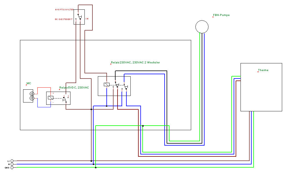

Ich habe folgendes Problem:
Meine Heizungspumpe wird von der Gas-Therme angesteuert, wenn sich diese
im Heizungs-Modus befindet. Zusätzlich gibt es noch einen
wassergeführten Kamin, der einen Pufferspeicher warm macht. In der
Übergangszeit würde ich gern mit Holz heizen, und die Therme im
Warmwassermodus lassen. Das Problem ist, dass dann auch die FBH-Pumpe
still steht.
Mein Heizungsbauer meinte, wenn ich die Pumpe mit einem Schalter
einschalten möchte, müsste ich  die Leitung zur Therme hin vorher
trennen, da mir es sonst die Relais in der Therme übel nehmen könnten.
Ich habe mir eine Schaltung überlegt, die im Grunde aus einem
Doppel-Wechsler-Relais (230VAC/230VAC) besteht, welches P und N von der
Therme trennt und gleichzeitig P und N  der Zuleitung anlegt. Gesteuert
soll es über einen schlichten Lichtschalter.
So könnte ich, sobald der Pufferspeicher warm genug ist, auch die
restlichen Räume beheizen, indem ich in den Keller gehe und die Pumpe
einschalte.
Nach Rücksprache mit dem Elektriker meines Vertrauens habe ich mich für
dieses Relais entschieden:
http://www.conrad.de/ce/de/product/504333/RT-Leistungsprintrelais-8-A-2-x-Wechsler-TE-Connectivity-RT424730-230-VAC-2-Wechsler-8-A-250-VAC-2000-VA
Als ich die Schaltung aufgebaut und (ohne der Pumpe) getestet habe, hat
das Relais  wahrnehmbar gebrummt... Wüsste aber nicht, an was es liegen
könnte... Hat einer von euch evtl. eine Idee?
(Den Mikrocontroller  und das zugehörige Relais gibt es noch nicht, das
soll als nächstes dazu kommen)
Gruß und vielen Dank für eure Tipps.
Ironiff
1.Die lt. Datenblatt 230V~ an der Spule könnten Ursache des
50Hz-Brummens sein.
2.Es wäre noch genauer zu untersuchen ob Deine FBH-Leitungen für das
kochende Wasser aus Deinem Holzofen geeignet sind.

Die Pumpe ist die Pumpe des Mischers, welcher nur 35 grad rein lässt,
insofern ist des schon richtig.
Am Ausgang wo später die Pumpe angeschlossen wird habe ich 230V
gemessen, sonst hätte ich gedacht, dass das Relais prellt, so hat sich
es angehört. ( Ich glaube die Schaltung heißt "Wagnerscher Hammer" oder
so.) Aber die Schaltung hat richtig funktioniert...
Also du meinst, dass die "Arbeitsgeräusche" zulässig sind?
