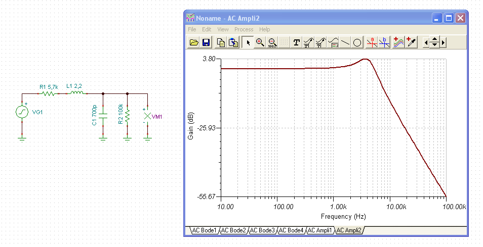

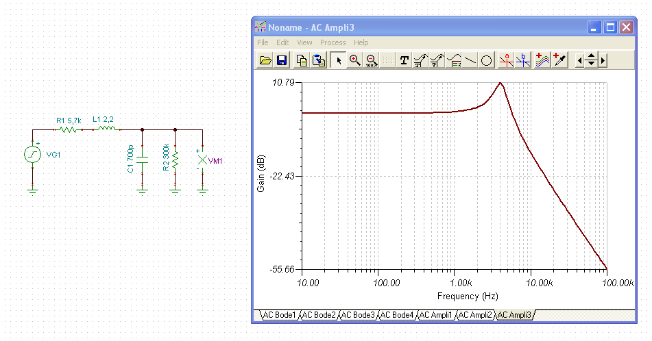

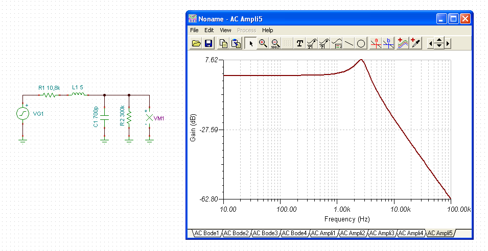

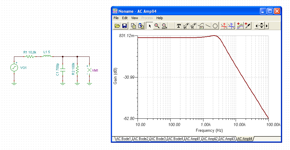

Der Tonabnehmer verhält sich mit der Kabekapazität des Gitarrenkabels
wie ein Tiefpaß zweiter Ordnung mit Resonanzüberhöhung. Bei 5...6m sind
das rund 700pF. Der Tonabnehmer selbst bringt eine Induktivität im
H-Bereich mit und einen Wicklungswiderstand im 10k-Bereich. Entscheidend
für die Bedämpfung ist aber vor allem die angeschlossene ohmsche Last,
bestehend aus Lautstärkepoti und Klangregelpoti(s) in der Gitarre und
dem Eingangswiderstand des Verstärkers. Hier hat man überlichwerweise
rund 100k Gesamtwiderstand.
Läßt man die Klangregelung weg, die sowie nur den Klang dumpf macht,
ersetzt man das 250k-Lautstärkepoti durch eine 500k-Version und achtet
auf rund 1M Eingangswiderstand beim Verstärker, kann man die ohmsche
Belastung deutlich senken und man ist dann mit rund 300k dabei.
Im Anhang sind ein paar Simulationen zu sehen. Simuliert wird hier der
Single-Coil-Tonabnehmer von Fender, wie er in der Strato eingesetzt wird
und der Humbucker-Tonabnehmer von Fender. Man erkennt, daß der
Resonanzpeak im Frequenzgang durchaus vergrößert werden kann. Klanglich
ist das aber nicht unbedingt vorteilhaft, weil ein zu großer Peak
durchaus auch stören kann und auf die Dauer lästig klingt.
Nochmals: Ein leichter Peak von 3...6dB ist vorteilhaft und bringt den
Tonabnehmer erst richtig zum "Klingen", aber zuviel des Guten klingt auf
die Dauer lästig und langweilig.
