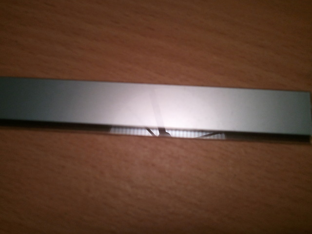

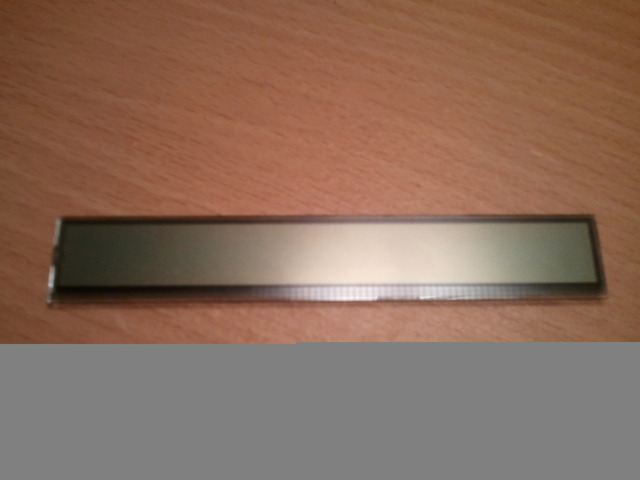

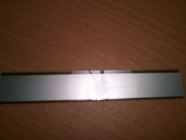

Hi, habe vor kurzem bei Pollin ein Display-Sortiment bestellt und da
waren 4 VFD´s drin ohne Kontakte (siehe Bilder). Nun die Frage kann man
die anschließen oder sind die für die Tonne?
von ferrow (Gast)
Ist aber eher ein LCD, oder?
von Eumel (Gast)
Das sind keine VFDs. Anschließen kann man die mit diesem Leitgummi.

Ja stimmt ist ein LCD sorry.

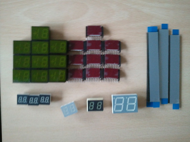

Mich würde interessieren, was sonst noch beim Display-Sortiment dabei
war.
Kannst du bitte ein Foto vom ganzen Sortiment einstellen?
Danke.
von Tobias M. (azubi)
Hab mal nen Bild gemacht. Die LCD sind ja mehr oder winiger unbrauchbar
und die grünen können nur +1.8. darstellen. Der rest is für 3 € fast
schon nen bisschen teuer, also eher nicht empfehlenswert.

Die LCDs verschrottert Pollin, soweit ich weiss, auch alleine - für 10
Cent/Stck.:
http://www.pollin.de/shop/dt/Njk4OTc4OTk-/Bauelemente_Bauteile/Aktive_Bauelemente/Displays/LCD_Modul_PHILIPS_LPH_2673_1.html
-1,9 geht auch noch. :-)

Zum Ausprobieren solcher LCDs nehme ich eine 9V-Batterie, halte einen
Anschluß irgendwo in die Ecken des LCD-Anschlussbereichs, da sitzt oft
der Backplane-Anschluß, wenn es einen gibt. Den anderen Pol kontaktiere
ich mit einem Finger. Mit der anderen Hand fahre ich den LCD-Anschlüssen
entlang, dann sollten Segmente aufscheinen. Der kleine Strom durch den
Körper reicht aus und schützt das LCD vor Überstrom. Für den kurzen Test
darf es Gleichstrom sein, normal muss es natürlich mit AC betrieben
werden.
Man kann auch durch genaues Hinsehen bei passendem Licht erkennen, wie
die Segmente des LC-Displays aussehen, denn die Metallisierung spiegelt
das Licht etwas anders als das nichtmetallisierte Glas.

Ein solches LCD anzusteuern ist meist recht aufwendig, weil einerseits
eine Wechselspannung benötigt wird, andererseits diese Displays meist
gemultiplext sind, d.h. die Segmente auf verschiedene "Backplanes"
(Rückseitenelektroden) verteilt sind.
Leitgummis bekommt man z.B. bei Oppermann-Electronic (10er Packung,
Größe könnte gerade so ausreichen), manchmal auch in der Bucht als
Ersatzteil (dann oft kleinere Zuschnitte). Das Problem ist eher der
Andruckrahmen. Wenn man nicht gerade Plexiglas fräsen oder dünnes Blech
stanzen kann, wird es da wirklich kompliziert.
Wer diese Hürde überwindet, nimmt der Einfachheit halber einen
Mikrocontroller mit LCD-Treiber. So etwas wie den MSP430F449, oder auch
den ATMega169.
Das nehmen einem entsprechende Microcontroller (ATmega169 und
Nachfolger, Xmega B) zum Glück ab.  Ich sehe mehr die mechanischen
Probleme, wenn man sowas nutzen will.  Damit man damit überhaupt
Freude hat, wird man sich wohl auch einen Platinenfertiger suchen
müssen, der Ni/Au als Oberfläche anbietet, sonst korrodiert's unter
dem Leitgummi.

Die langen und schmalen LCDs sind Punktmatrix-Anzeigen, 5*7 Pixel und
geschätzt 20 Stellen. Mangels geeignetem Zebragummi kann ich die
Anschlußbelegung aber noch nicht austesten.
Leider habe ich nur eine davon, wenn bei der nächsten Bestellung noch
mehr dabei sind könnte das eine Aussteuerungs-Anzeige werden.
Die LPH2673 sind ein völlig anderes, halb so langes LCD mit
7-Segment-Anzeige und diversen Symbolen.
Irgendwie kommen mir die Dinger bekannt vor. Sowas war vor Äonen mal in
irgendeinem Taschencomputer von TI verbaut und wurde so Ende der 80er,
Anfang der 90er vom Elektronikrestposthändler Bühler 'rausgeramscht.
http://en.wikipedia.org/wiki/Texas_Instruments_Compact_Computer_40
http://www.99er.net/cc40.html

In der Zwischenzeit habe ich jetzt auch einmal die kleinen roten
Displays GL3D206A getestet. Diese sind doppelte 7-Segment-LED-Anzeigen
mit gemeinsamer Anode. Die Anschlußbelegung von links nach rechts:
1. gemeinsame Anode linke Stelle
2. Kathode Segment a
3. b
4. c
5. d
6. e
7. f
8. g
9. Dezimalpunkt (nur rechts)
10. gemeinsame Anode rechte Stelle

Ähem.. ein kleiner Tip meinerseits:
Bei unbekannten LCD-Gläsern hilft es oft, mit der Lupe zu schauen, wo
und wieviele kleine "Kügelchen", also dunkle Stellen direkt am Rand wo
die Kontakte sind, zwischen den beiden Gläsern sind. Das sind nämlich
Kontakt-Kugeln und deren Anzahl und Position zeigt einem oft (aber nicht
immer) an, wieviele Backplanes es gibt (1 bis 4) und wo deren Anschlüsse
sind.
