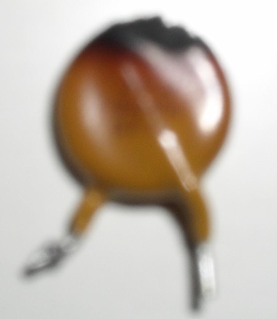

Hallo Zusammen!
Mir ist ein Varistor abgeraucht. War in einem Steuerungsmodul für eine
Heiztherme verbaut. Ersatzteile gibt es wohl nicht mehr :-( Bevor wir
jetzt eine neue Heizung kaufen, wollte ich versuchen nur dieses Bauteil
zu tauschen. Leider komme ich mit der Bezeichnung nicht weiter um Ersatz
zu finden.
Beschriftung: 275V
594-PH
9715
Kann mir jemand sagen was ich da bestellen bzw. kaufen muß???
Vielen Dank
Gast #2861468
Kannst du bei Conrad oder Reichelt kaufen. Ein Varistor mit der Spannung
275V und dem gleichen "Durchmesser" sollte passen. Wenn es der Platz
(und Pinabstand) hergibt kannst du auch eine nummer größer nehmen die
hält mehr Energie aus und gehr dadurch nicht so schnell kaputt.
Gruß Karl
Gast #2861499
Ingo schrieb:
> Wie schon gesagt, wenn der Varistor draußen ist und es immernoch nicht
> funktioniert ist mehr im Eimer...
Z.B. die vorgeschaltete Sicherung.
Für die weitere Ergründung brauchst Du das Messgerät - vor dem
anschließen-und-gucken-was-passiert.
Gast #2861526
mit dem 300V-Typ wäre ich vorsichtig da man nicht weiss, was hinter dem
Eingang kommt und ob ein eventuelles Schaltnetzteil die höhere
Zünd/Brennspannung verträgt.
Ich stimme aber der Vermutung zu, dass mehr kaputt ist, wenn die
Schaltung ohne den Varistor nicht mehr funktioniert. Wenn Du glück hast
hat nur der Varistor gezündet und eine eventuelle Sicherung (oder
Schutzwiderstand) vor dem Varistor zerstört
