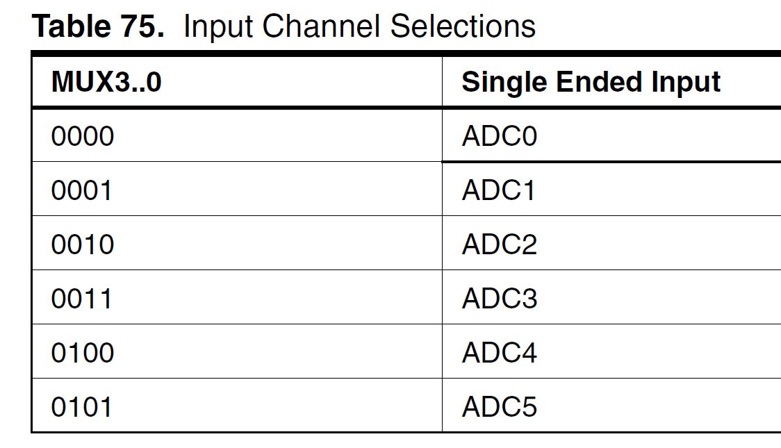

von Stephan W. (kahlschlaechter)
Moin nochmal,
danke Matthias für die Erklärungen. Eine Sache erschließt sich mir
allerdings noch nicht. Wenn ich mit bspw. (1<<MUX0) den ADC-Kanal 0
auswähle, müsste ich ja mit (1<<MUX1) usw die nächsten Kanäle ansteuern
können. In der datei im Anhang habe ich einmal die MUX-Tabelle aus dem
ATMEGA8 Datenblatt angehängt. Dort ist MUX3..0 beschrieben, aber 6 ADC

von Dietrich L. (dietrichl)
> auswähle,
Falsch. Bei Kanal 0 sind sind alle Bits (MUX0...3) = 0
Kanal 1: (1<<MUX0)
Kanal 2: (1<<MUX1)
Kanal 3: (1<<MUX1) | (1<<MUX0)
Kanal 4: (1<<MUX2)
> Dort ist MUX3..0 beschrieben, aber 6 ADC Kanäle.
Der ATmega8 hat nur 6 Kanäle, nur das Register ist gleich wie bei den
Typen mit 8 Kanälen.
Gruß Dietrich
Jetzt hab ichs! Die Auswahl der Kanäle erfolgt über über das Setzen der
Bits im MUX Register. und über die 4 MUX´s kann ich alle 8 (wenn
vorhanden) Kanäle anwählen.
Kanal 5 : (1<<MUX2) | (1<<MUX0)
Jetzt kanns weiter gehen.
