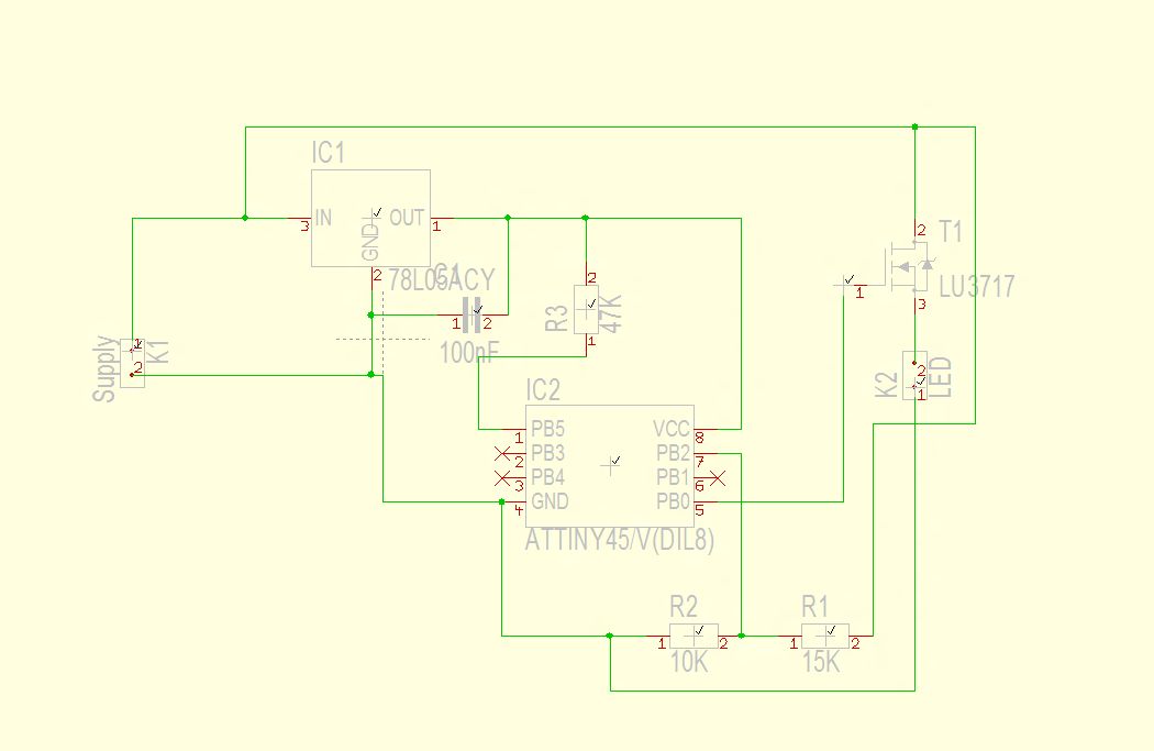

Hallo!
Im Anhang habe ich meinen Schaltplan für meinen LED-Treiber. Im prinzip
nur die einfachsten Dinge, ADC zur Spannungserfassung und PWM ausgang
zum Mosfet. Den Mosfet habe ich so gewählt, dass er bei 5V schon voll
durchgesteuert ist.
Den PWM-Wert habe ich testweise mal auf 40 gesetzt. Am
"Programmierboard" (Aufbau auf einem steckbrett) habe ich am
Timer-ausgang die 2kHz gemessen. Allerdings schaltet der Mosfet nicht
durch, das heißt, dort wo die LED ran kommt, liegen 0V an und der µC
wird heiß. Die geätzte Platine habe ich schon auf Fehler kontrolliert.
Lg Marcus
P.S.: Normalerweise läuft die PWM auf >= 16 kHz, habe sie aber runter
gesetzt weil ich dachte, es sei zu viel für den Mosfet.
Gast #2861930
Harald Wilhelms schrieb:
> ...und wo ist der Vorwiderstand für die LED?
> Gruss
> Harald
Dafür gibts die PWM. Hat bei meinem anderen Treiber auch so funktioniert
ohne dass sich die LED verabschiedet hat. Bei 16kHz ist das eh nicht
mehr kritisch oder?
Gast #2861938
Tatsachen stehen im Datenblatt der LED.
Welchen maximalen Strom kann sie ab?
Welchen maximalen Strom gibt Deine Schaltung her?
Alles andere ist Malen nach Zahlen, d.h. wenig hilfreich beim
Schaltungsdesign.
Gast #2861949
1,4A IF und 1,5A Peak Current, betrieben an NiMh aber das ist eine
andere sache, mein eigentliches Problem ist, dass der Mosfet nicht
durchsteuert, das Messgerät spuckt nichts aus.
Gast #2861951
Wohin muß man LEDs eigentlich treiben ?
Ins Nirvana ?
Über den Jordan ?
Gehen die nicht freiwillig ?
> Hat bei meinem anderen Treiber auch so funktioniert.
> Bei 16kHz ist das eh nicht mehr kritisch oder?
Wie kommt man sonst auf die abstruse Idee, daß eine LED an einer
Spannung keinen Vorwiderstand bräuchte ?
Wie kommt man auf die abstruse Idee, daß ein N-Kanal MOSFET eine
positive Versorgungsspannung schalten kann, in dem man das Gate im
Verhältnis zum´Drain um wahlweise 12V oder 7V negativer wird ?
Warum guckt man nicht erst mal woanders, wie man es richtig baut, bevor
man sich selbst grausame Fehlkonstruktionen zusammenschustert ?
http://jreise.de/RCUSB/RC-Schalter.html
