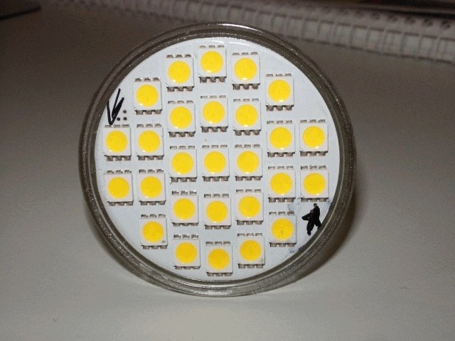

habe mir bei eBay von einem deutschen Händler einige 230 V LED-Lampen
geholt, um damit die bisherigen Halogenlampen zu ersetzen.
Ich habe mich bewusst für eine Lösung mit vielen Einzel-LEDs
entschieden, da ich mit dieser Bauart bereits bei meiner
Wohnzimmerleuchte gute Erfahrungen gemacht habe: Gute Lichtausbeute,
warmer Farbton und gute Lichtverteilung dank Streuscheibe. Ich habe auch
nicht gerade das billigste genommen, sondern ungefähr das gleiche
bezahlt, wofür ich vor ca. 1 Jahr für 2 W-Lampen bezahlt hatte.
Leider trifft das nicht auf die oben angehängte Gurke.
Schon beim Auspacken fiel mir auf, dass eine Streuscheibe fehlt und
evtl. spannungsführende Teile zugänglich sind und auch optisch floppte
die Lampe voll: Im Vergleich zu einer 28 W Halogenlampe mit knapp 430
Lux kommt die LED gerade mal auch ca. 260 Lux. Aucb das Licht erscheint
trotz angegebener 3000 K nicht so warm.
Aber der Hammer kommt jetzt: Die LED-Kontakte können tasächlich
spannungsführend sein. Mit dem Multimeter maß ich bis zu 200 V gegen
PEN. Verifiziert habe ich es am Labornetzteil: 24 V über 1,5 kOhm
strombegrenzt (EN61010 schreibt eigentlich 2 kOhm vor, aber 1k5 war grad
zur Hand) aufg max. 16 mA. Ein Pol an einen der Sockelkontakte und mit
dem anderen nach und nach die LED-Anschlüsse abgetastet.
Es dauerte nicht lange, bis ich die ersten LEDs zum leuchten bringen
konnte und je näher ich dem "heißen" Ende kam, um so heller wurden die
LEDs und je höher der Strom bis ich am äußersten Ende auf über 15 mA
kam.
Der Ableitstrom wird also nur durch einen äußeren (Körper-)Widerstand
begrenzt.
Die "heißen" Stellen habe ich mal im Bild markiert. Diese Pins sind
leicht berührbar und nur über eine Gleichrichterdiode mit dem Fußkontakt
der Lampe verbunden. Zudem liegen sie so ungüstig, dass man auch
zufällig beim Wechseln der Lampe oder Saubermachen dagegen kommt, auch
wenn die Leuchte angeblich abgeschaltet ist, da die meisten
Schnurschalter nicht allpolig trennen.
*Im Extremfall hängt man mit dem Finger direkt an der Phase!*
Also: Finger weg von solchen Lampen.

von Marek N. (Gast)
ja keine der Lampen hat eine Streuscheibe. Im nachhinein muss ich
gestehen, dass in der Auktionsbeschreibung auf dem exemplarischen(!)
Bild ebenfalls keine Schutzscheibe dargestellt ist. Ich bin jedoch davon
ausgegangen, dass die Lampe konstruktive Maßnahmen gegen Berührung von
Netzspannung hat. Frei liegende Stromkreise würde ich höchstens für
Niedervoltlampen akzeptieren.
Leider geschieht die Rücksendung laut AGB zu meinen Lasten.  Das ist es
mir nicht Wert. Lieber behalt ich die Lampe in meinem Gruselkabinett.
Wer sich traut, darf auch mal anfassen.

von Marek N. (Gast)
Klar hat das Teil CE (Vielleicht auch nur China-Engineering)! RoHs,
Mülltonnensymbol etc.
Ist natürlich nicht die Druckerschwärze wert, mit der es aufgebracht
wurde.
P.S. Eben noch mal an meiner Nachtischlampe gemessen. Wenn man den
Stecker (un-)günstig steckt, liegen an den markierten Pins auch im
ausgeschalteten Zustand die 225 V gegen Erde an. Schon beängstigend.

von Marek N. (Gast)
ja, ich habe eben den Verkäufer kontaktiert und ihm den Sachverhalt
geschildert. Daher gibt es hier erst mal keine Auktionsnummer.
Ich weiß, ich habe Schrott gekauft. Und ich hätte nicht auch nur eine
Silbe verloren, wenn die Lampen einfach nur funzeliges Licht von sich
gegeben hätten, oder die Halbwertszeit nur wenige Stunden betragen
hätte. Ich hätte es einfach unter Lehrgeld abgehakt und gut ist.
Das (Mein) Problem ist eben, dass diese Lampe bauartbedingt unsicher ist
und auch die Wahrscheinlichkeit nicht gering ist, dass sich solche Art
Lampen auch beim Discounter in der Schüttgutbox finden. Wenn Oma Erna
beim nächsten Frühjahrsputz da mitm feuchten Lappen drüberwischt hat sie
mal eben sozialverträglich die Rentenkasse entlastet.
Mal abwarten, was der Händler sagt.

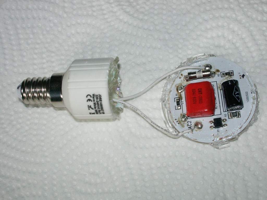

von Marek N. (Gast)
So,
hab jetzt mal die Lampe aufgemacht, das ist es mir Wert.
Von galvanischer Trennung keine Spur. Wie erwartet, ein ganz normales
Kondensator-Netzteil.
Beste Grüße, Marek
von Marek N. (Gast)
Das Bild dazu, sorry.
