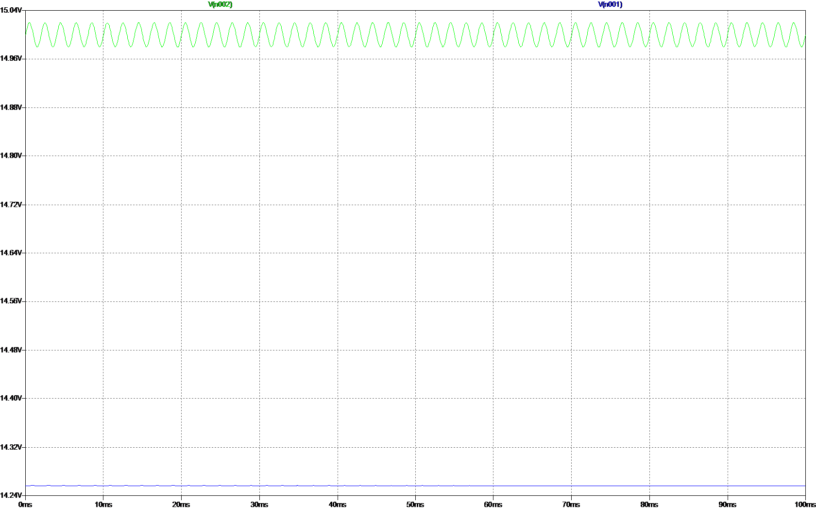

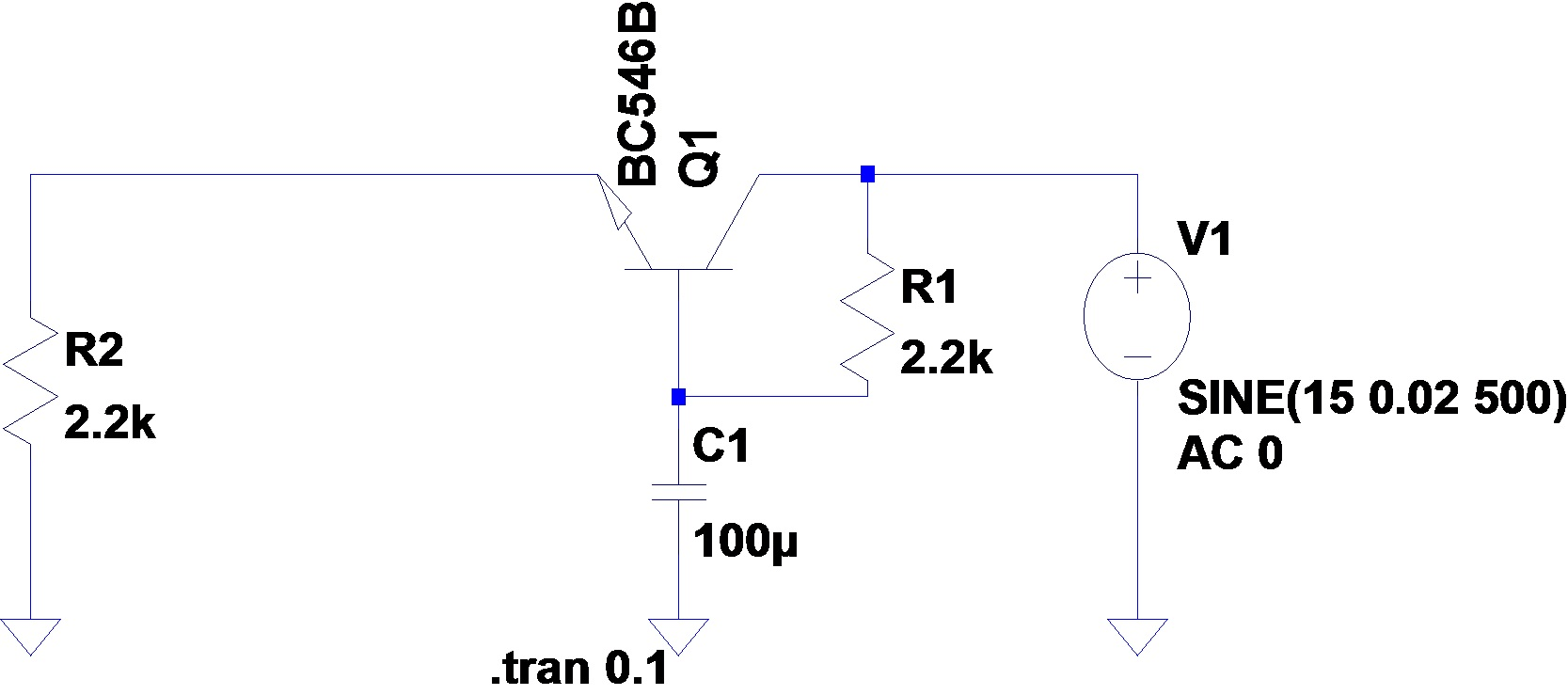

kann jemand erklären wie folgende Schaltung funktioniert.
Meine Erklärung ist, bei der ich mir aber nicht sicher bin:
C hält Spannung an B weitestgehend konstant, während Betriebsspannung
schwankt.
Dadurch "schwankt" auch Spannung über C-E und der Ausgang ist für kleine
"schwankungen" der Betriebsspannung stabil.
Viele Grüße
PS: Angehängte Datei zB. mit LtSpice öffnen, gibts kostenlos auf der
Linear Technology Website.
Viele Grüße
